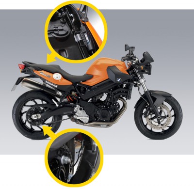

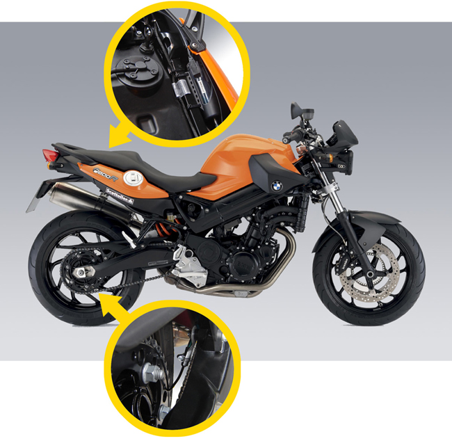

Moin Moin,
da ich nun stolze Besitzerin einer F800R bin und gerade einige Veränderungen vorgenommen werden,
kommen wir gleich mal zum ersten Problem.
die Frage ist wo habt ihr den Scottoiler Tank (Reservoir) untergebracht?
offiziell laut Homepage soll er ja am besten hinten verbaut werden.
mich stört es aber das er sehr flach angebracht wird, da ich dann nicht den vollen tank ausnutzen kann (er entleert sich ja dann nicht vollständig),
oder hat da jemand andere Erfahrungen gemacht? cofus
eine alternative wäre unterm pseudotank, zum Nachschauen und nachfüllen müsste ich dann aber immer alles auseinander schrauben.
also auch nicht gerade die beste Lösung. nogo
ich hoffe ihr könnt mir weiter helfen. am besten mit ein paar bildern. :idea:
und nein ich habe kein Bock auf den weißen scheiß aus der Dose oder irgendetwas anderes was es da noch so gibt.
LG aus dem kalten Norden
monster

moins Monster,
hier gibt es ein Beispiel wie Du den Tank ggf. extern verbauen kannst:
viewtopic.php?f=4&t=9916&hilit=Scottoiler+einbau&start=15 (zum Bild etwas runterscrollen) :mrgreen:
ansonsten hilft es etwas zu improvisieren, ich habe da eine kleine Erhöhung mit rangemacht, dann läuft er mit dem Unterdruck astrein leer.
wegen der Dosierung, falls da keine Beschreibung anbei ist, lege ich Dir folgende Seite ans Herz:
https://www.youtube.com/watch?v=IGYQBoUHpBY
bevor Du Dir das ganze Hinterrad einsaust, genau die justierung beachten, lieber zuerst ganz klein einstellen und erstmal schauen wie das Kettenbild ist nach einer Tour.
LGi

Hallo monster,
habe meine Scottoiler genau dort verbaut ,wie auf dem Bild abgebildet.
Klappt seit knapp 4 Jahren vorzüglich.
Dosierung muss du eh abstimmen..wenn es noch etwas kühler ist,tropft das Öl doch zäh.
Bei Temperaturen über 25 ° jedoch saust du dir die Felgen und weitere Teile so richtig ein..hier ist Fingerspitzengefühl angebracht. winkG
Hab mir Markierungen an den Drehkopf gemacht..K= kalt..W= warm.
Funktioniert sehr gut..meine Kette ist nun fast 22 000 KM drauf..und ist immer noch wie neu.
Gruß feelgood

Hallo Monster, ich habe den Scottoiler genau nach Anleitung verbaut und kann mich meinem Vorredner nur anschliessen. Funktioniert einwandfrei ohne Probleme.
Wenn Du noch fragen hast kannst Du die gerne äußern.

Hier kommt meine anscheinend heiß ersehnte Rückmeldung.
Kurz um. Wir werden die hinten wie von scottoiler empfohlen einbauen. Da auf der Seite von Tank der Diagnose Stecker im Weg ist.
Des Weiteren steht das Motorrad zur Zeit ca100km weit weg von meinem Zuhause.
Ich habe bereits ca 15 Jahre Erfahrung mit dem scottoiler an meinen bisherigen Motorrädern, nur war da nie das Problem wo ich das Reservoir am besten unterbringen kann.
Und die erste Meinung muss ja nicht immer die beste sein, deswegen hatte ich noch abgewartet ob es noch andere Ideen gibt. Also lieber Ismail bitte nicht gleich durchdrehen wenn sich nicht gleich jemand auf deine Antwort stürzt um dich zu umarmen. ahh
LG Und danke für die Kommentare. clap
Falls es zu unfreundlich klingen sollte, nicht persönlich nehmen, ist nicht so gemeint. Mir geht nur das gezicke in Foren echt auf den kecks nur weil man Hilfe braucht. Also schön tief einatmen und locker bleiben.
monster
