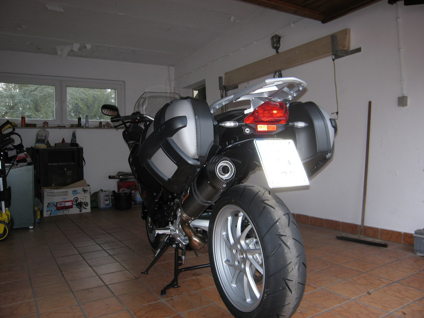

BMW F800R (mit BMW Tourenkoffer, Original Halterung + "HowTo Koffer ohne Gepäckbrücke" )
SC Project

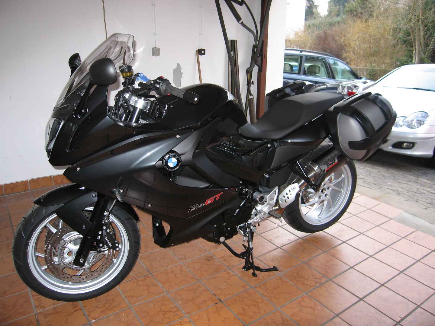

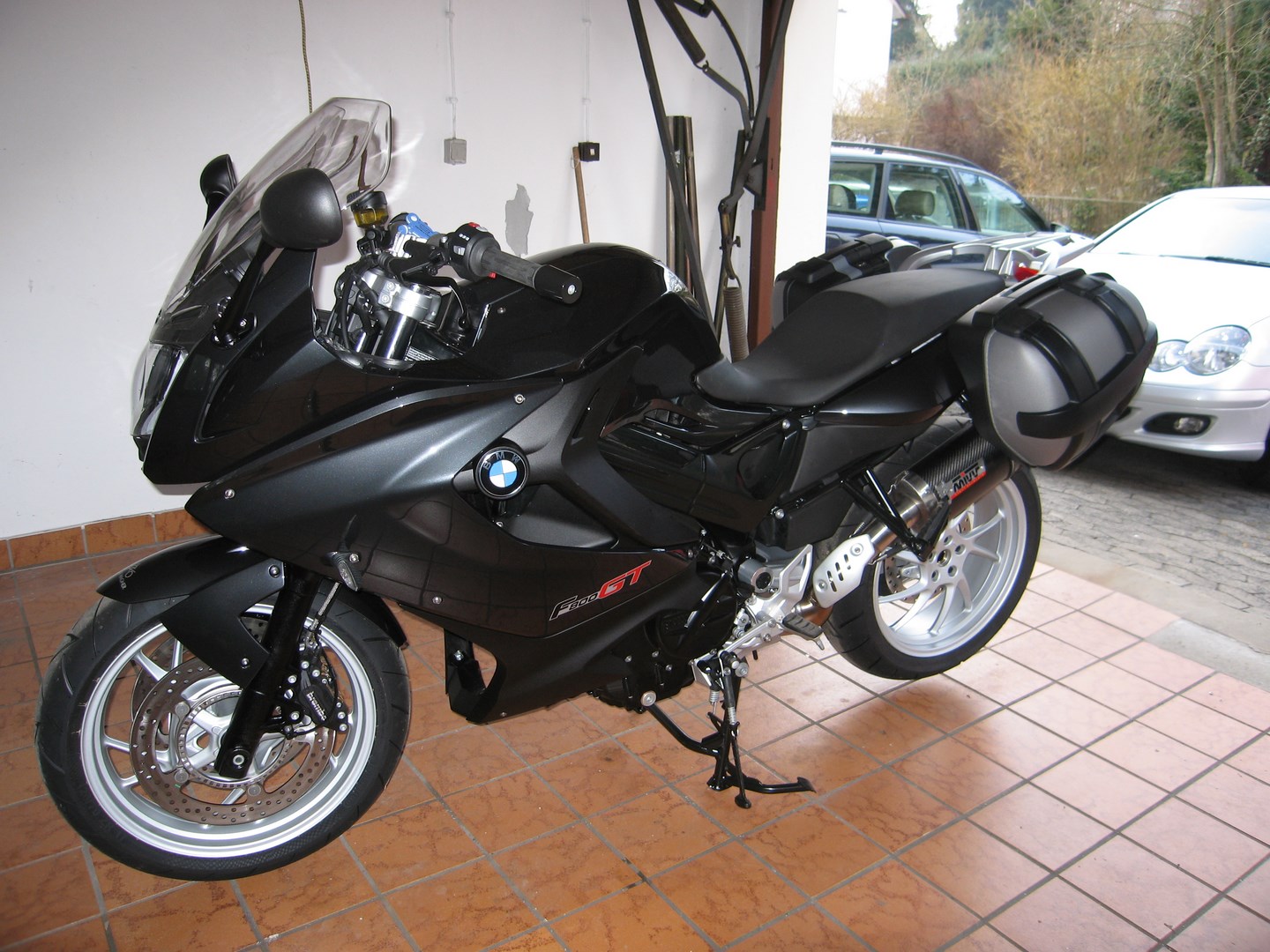

An der GT z.B. mit Mivv ESD passen die Sportkoffer problemlos.
Olchi
ist ein ganz altes Bild, die Contis sind schon lange gegen Angel GT gewechselt
