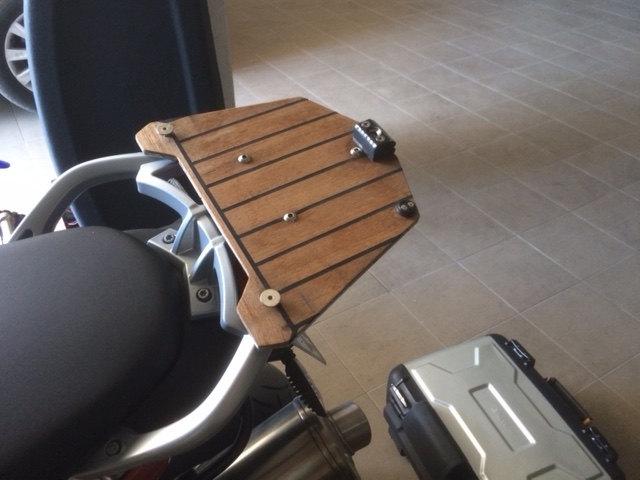

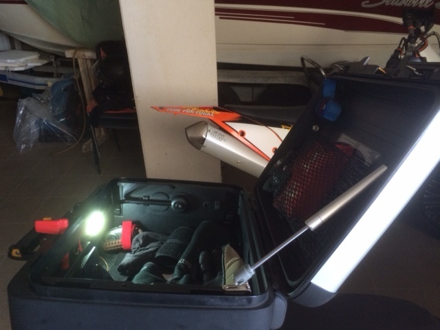

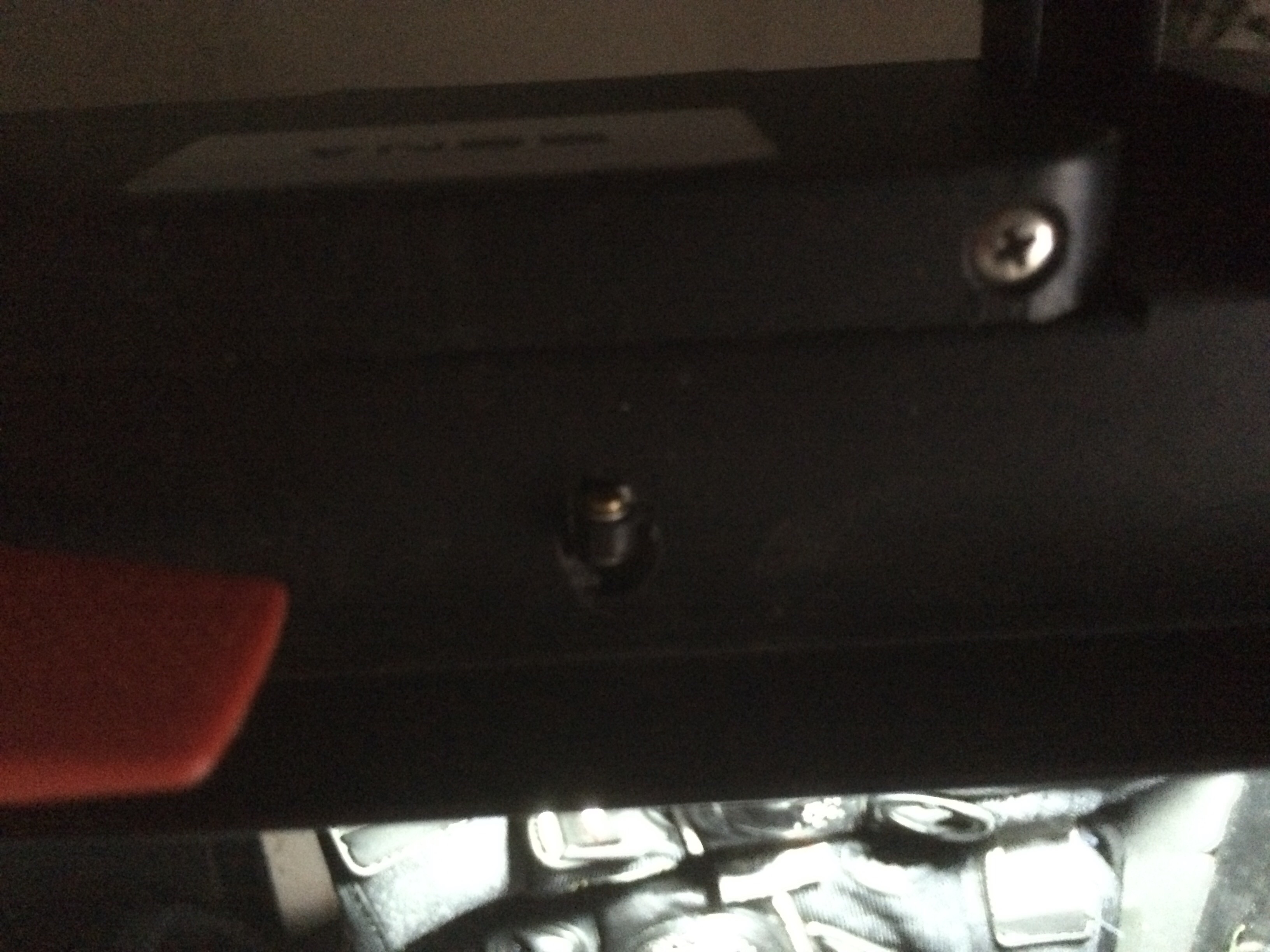

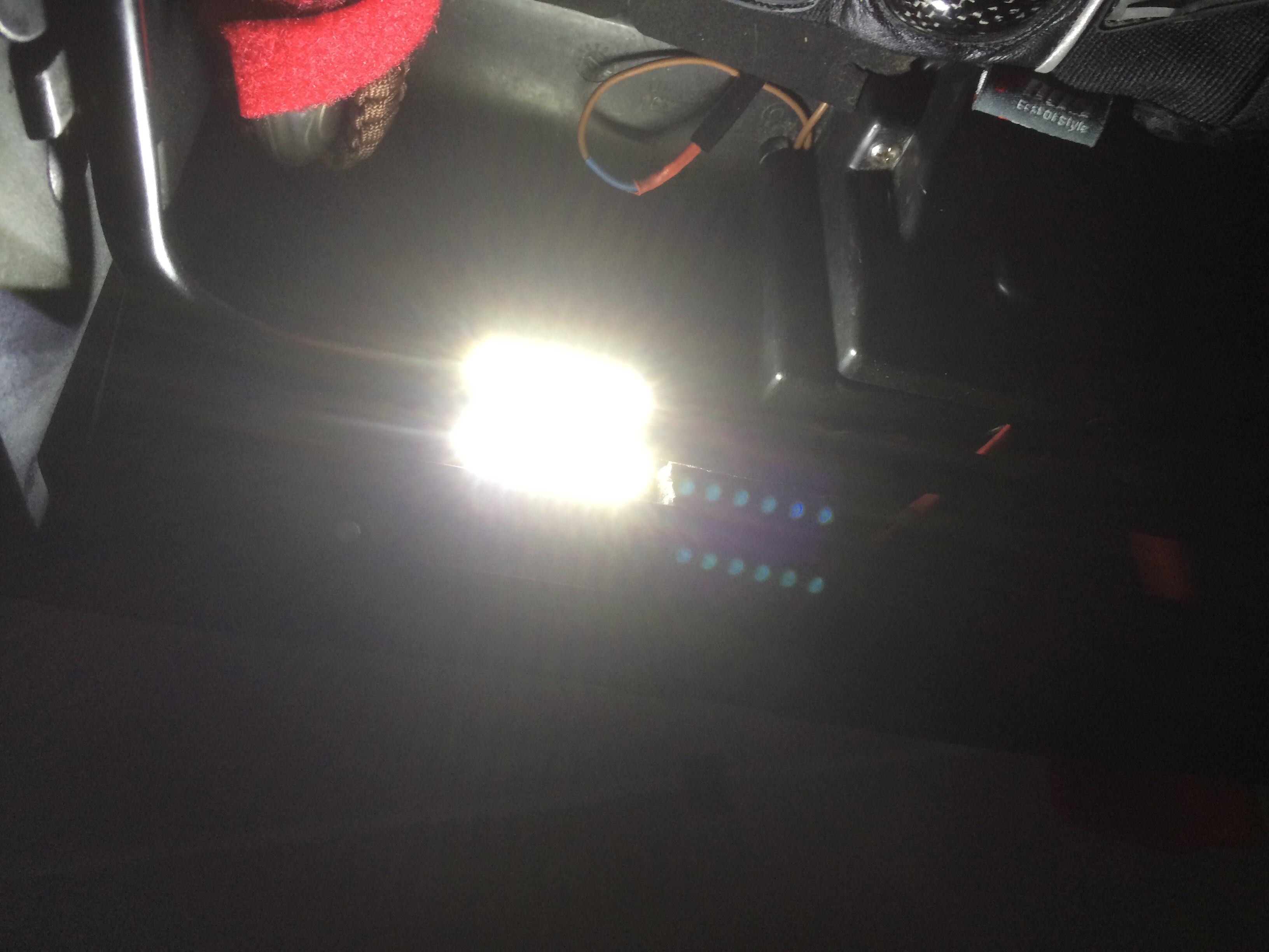

Beitragvon Toni » 10.07.2015, 14:22
carsten_e hat geschrieben:Ich habe die originalen von BMW nie gesehen, aber diese Taschen sind deutlich preiswerter und passen sehr, sehr gut in die Koffer!
Ob die R und GT die gleiche Gepäckbrücke haben kann ich dir nicht sagen. Du kannst dir die Topcasehalterung für teures Geld kaufen (70-80€) oder dir eine selber bauen. Ich habe eine Aluplatte 7mm genommen und da ich Tischler bin habe ich diese noch mit Teak veredelt. (das muss auch nicht jedem gefallen) Bei Givi habe ich einen Stromanschluss gefunden und habe diesen auch verbaut. In das Topase habe ich dann noch einen Microschalter eingebaut so das das Licht auch nur beim offenem Koffer brennt. Als Lichtquelle habe ich SMDs auch China bestellt. Und da mir der Deckel ein paar mal fast auf die Finger gefallen ist habe ich noch eine Gasdruckfeder eingebaut.
Das tolle an dem Koffer ist, das er so flexible ist. Die kleinen Sachen sind schnell verstaut und wenn man mehr Platz braucht ist der Hebel schnell umgelegt. Dann passt auch ein ganzer Helm rein.

Wie gesagt, SMD bei eBay bestellt und einen Microschlter beim Örtlichen Elektroniker. Zusammen macht das unter 5€. Das ganze ist nicht wirklich schwer.
Viel Spaß beim Basteln, :-)
