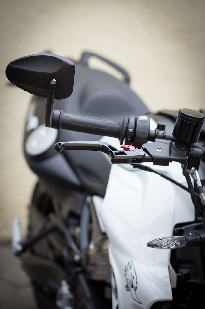

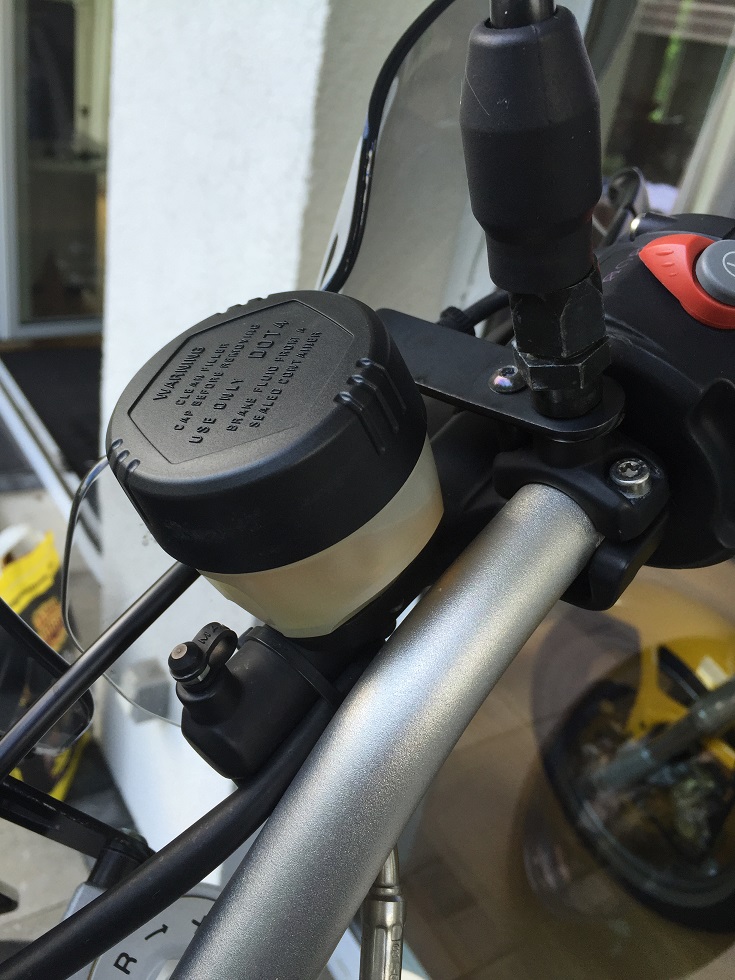

Beitragvon Nagi » 29.08.2015, 09:20
Hey Martin!
Ich habe den CT030 in schwarz an meiner F800R montiert (keine 2009er... sorry, hatte ich überlesen).
Bin soweit sehr zufrieden. Endlich kein Siff mehr, welcher den Lack auf dem "Tankmittelteil" bei mir angegriffen hat.
Hier ein Bild, zwar nicht im Fokus... aber man kann ihn erkennen.
Grüße!
Nagi
Beiträge: 37
Registriert: 18.03.2013, 15:44

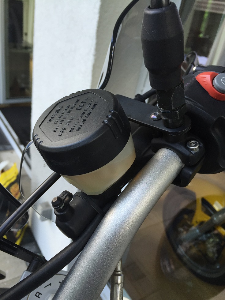

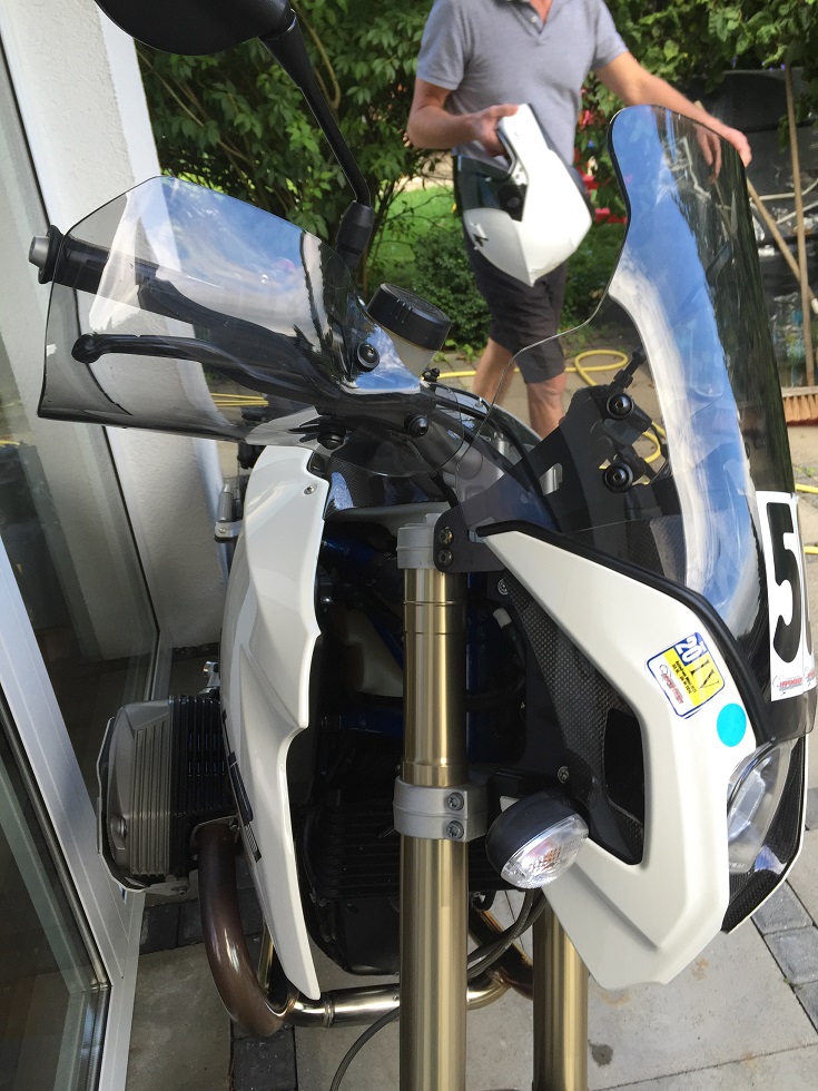

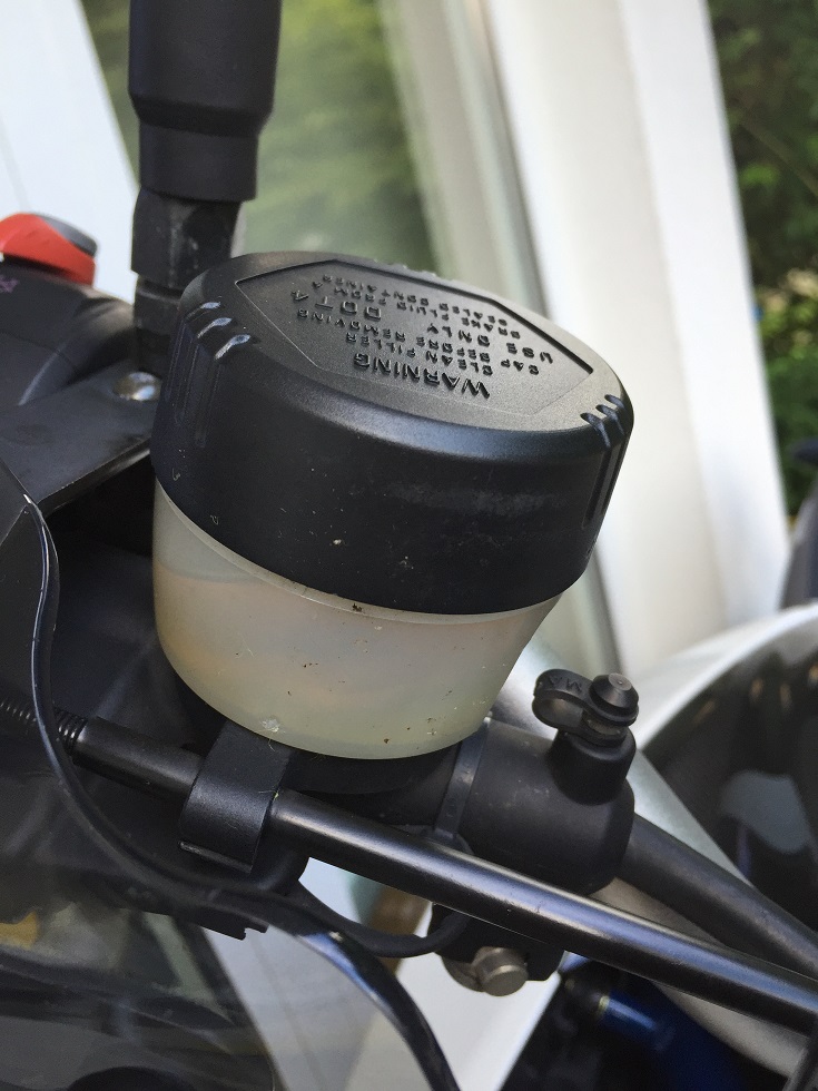

Beitragvon fraeser07 » 29.08.2015, 19:07
Glück auf,
hier einmal ein paar Fotos einer serienmäßigen HP2 eines Freundes.
Gleicher Bremsgriff mit Entlüftungsnippel und Behälter direkt verbaut.
Da schäumt nichts !!!!!
Grüße Martin
