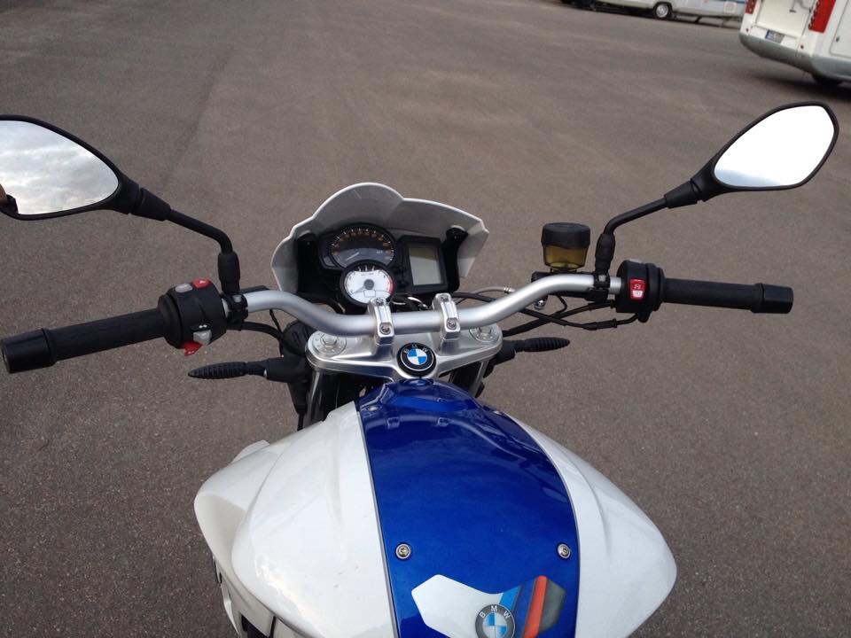

moin,
wir haben eine f800r bj.2015 für meine frau gekauft und möchten einen anderen lenker montieren.
die berichte hier sind meistens für die modelle vor 2015.
der schnitzer lenker soll ja ca 30mm höher aber auch 30mm näher zum fahrer kommen.
das wäre prima, aber ich kann mir das gerade bildlich nich vorstellen.
da müsste der lenker doch eine eigenartige kröpfung haben, oder habe ich da einen denkfehler. scratch
was mich auch interressieren würde, hat schon jemand den lenker der f800gs oder f700gs verbaut.
für infos wäre ich dankbar.
Bernd

Hallo, ich hatte letztes Jahr den Lenker einer 800er GS von meinem Freundlichen verbaut bekommen [emoji108]

@simse
ja das gefällt mir schon gut, weißt du wie viel höher und breiter dein lenker zum original ist.
Bernd

Beitragvon Simse » 23.11.2016, 20:06
@Bernd.Z
Der Lenker der GS ist etwa 14 cm breiter, die Kröpfung finde ich besser als beim R-Lenker, da sind mir ständig beide Hände eingeschlafen. Eine Lenkererhöhung war nicht nötig denn durch die Kröpfung kommt der Lenker automatisch höher.
Vor dem Umbau durfte ich eine F800GS fahren um den Lenker zu testen, evtl. käme das auch für dich in Frage.
Gesendet von iPad mit Tapatalk
