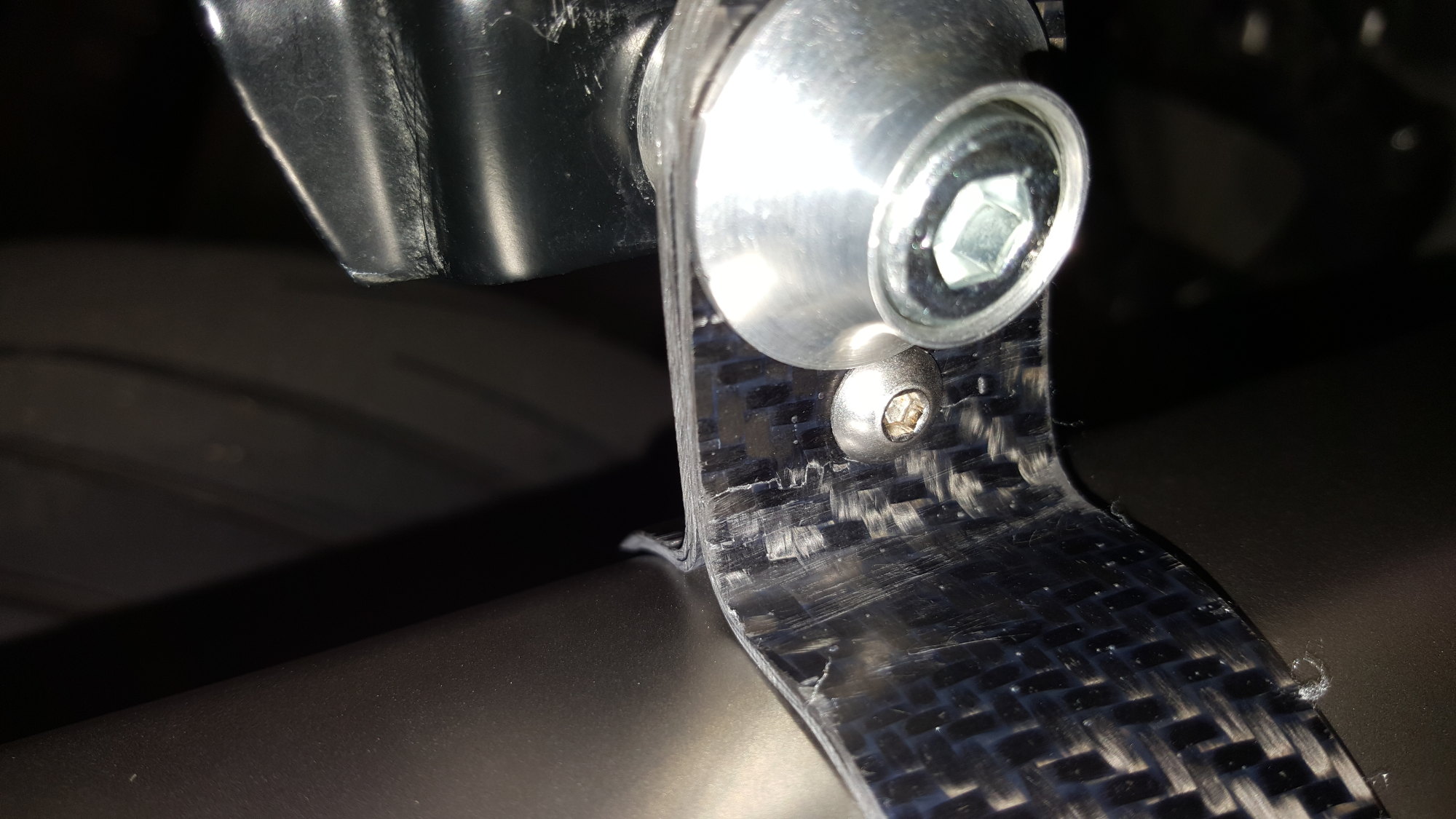

ich habe heute für meine BMW einen Leo Vince LV ONE EVO EDELSTAHL angebaut.
Das der Klang etwas schlechter war als ich dachte stört mich die Carbon Schelle.
Als ich alles aufgesteckt habe und alles ausgerichtet habe. Nahm ich die 10mm Abstandshülse. Hier soll man angeblich auch BMW Koffer benutzen können. Da ich aber Satteltaschen habe dachte ich lieber die kleinere Hülse.
Der Auspuff war ca. paar Millimeter vom Loch entfernt. Habe den Aupsuf dann hingedrückt und die Schelle angeschraubt.
Nach der Probefahrt nochmal alles überprüft und mir ist aufgefallen das die Carbon Schelle jetzt einen Riss hat.
Meine anderen Zubehör Auspuffe hatten immer Metall Schellen mit Gummi drüber. Oder es war eine Öse angeschweißt. Aber der Carbon Schelle vertraue ich irgendwie nicht. Viel Falsch bei der Montage kann man ja kaum machen.
Verbindungsrohr an den Entopf zusammen gesteckt. Mit ersten Feder verbunden. Dann auf den Krümmer aufgesteckt und ausgerichtet so das er am wenigsten von der Halterung am Motorrad absteht und festgeschraubt.
Habt ihr eine Idee oder Tipps dafür?

Beitragvon Tuebinger » 12.04.2017, 21:09
teh_junky hat geschrieben:Der Auspuff war ca. paar Millimeter vom Loch entfernt. Habe den Aupsuf dann hingedrückt und die Schelle angeschraubt.
Auspuff immer spannungsfrei montieren, hindrücken ist ein NO-GO.

Beitragvon ao6869 » 12.04.2017, 21:25
Schon seltsam...
Ich habe den gleichen Topf (nur in Carbon) seit ca. 15000 km drauf.
Risse im Carbonband kann ich nicht vermelden.
Bezüglich Klang: Ich wurde schon mehrmals von mitfahrenden Kollegen gefragt, ob ich was an dem Topf "gedreht" hätte.
Der wird wohl recht laut 8) und klingt (für mich zumindest) signifikant besser als die Serienthermoskanne.
Von daher für mich perfekte Wahl.
Montiere den mal spannungsfrei und fahr ein paar km. Ich denke Du wirst zufrieden sein.

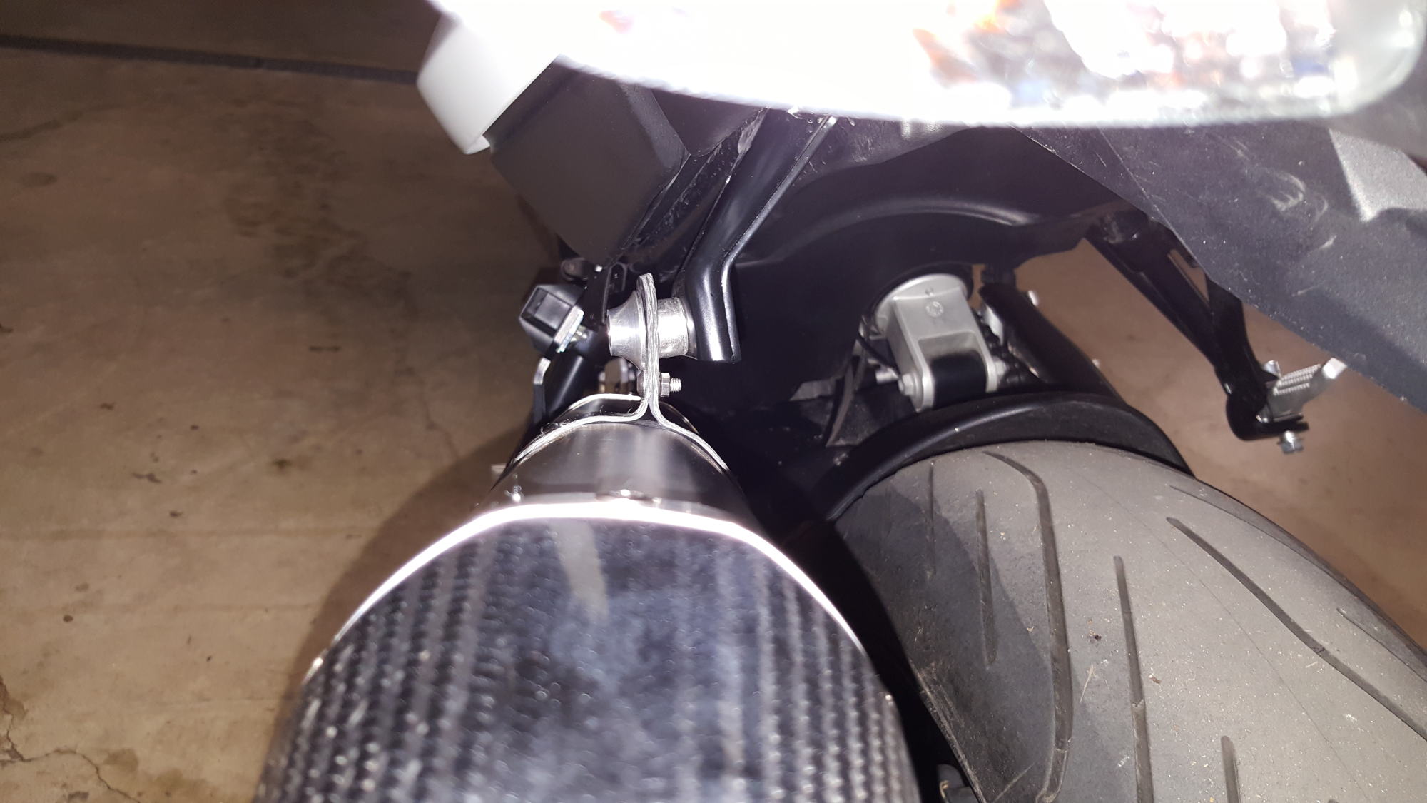

Beitragvon teh_junky » 13.04.2017, 19:39
So.. war gestern mit einen Kollegen 3 Stunden in der Tiefgarage.
Hier haben wir versucht ihn spannungsfrei zu montieren.
Ich habe schon ettliche Auspuffe montiert auch komplett ab Krümmer z.B. an der MT07.
Hat jedesmal einwandfrei geklappt.
Diesen hier haben wir aber nicht hinbekommen. Egal wie das Verbindungsrohr gedreht wird und der Endtopf drauf gesteckt wird.
Er stand immer weit weg und das große Loch war immer 1-2cm oberhalb vom Montagepunkt. Das untere Loch wäre perfekt gewesen aber das klappt ja auch nicht. Habe beim Verkäufer per Email nachgefragt und Fotos geschickt. Er meldet sich wieder. Hat beim Hersteller angefragt.
Bin gespannt was für eine Antwort noch kommt. Das runde Blech habt ihr aber nicht eingebaut mit den Löchern oder?

Beitragvon Tuebinger » 13.04.2017, 21:23
nein, die Lochscheibe brauchst du nur aussserhalb der EU, zB. für die Schweiz, wo es restriktivere Lärmbegrenzungen gibt - die frisst aber auch spürbar Leistung.
Wenn das Verbindungsrohr nicht passt, dann gilt:
Heiko-F hat geschrieben:Alles wieder zusammen packen und zurückschicken !!!!!!
hättest aber lieber gleich tun sollen ohne Probefahrt ...
