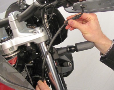

hi , verleg das gasseil hinter den gabelholm ThumbUP
Lg Mike
