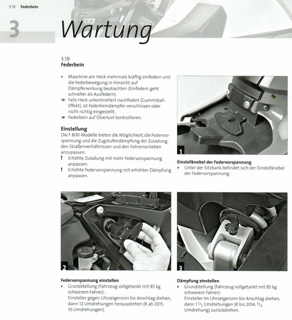

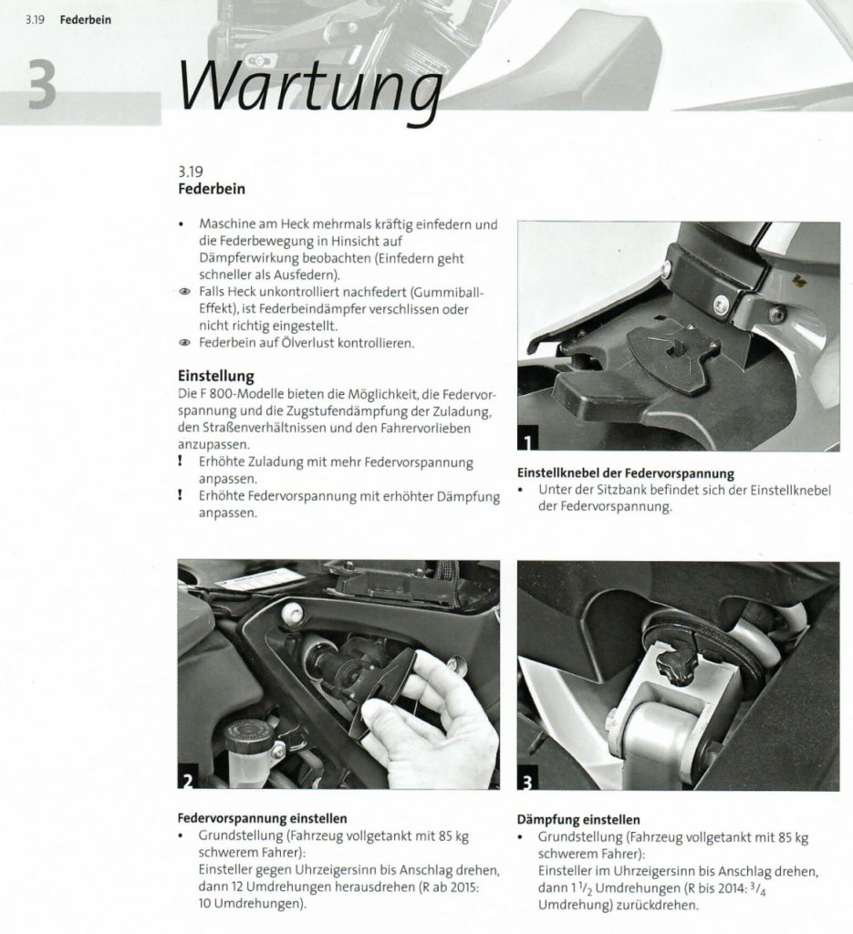

Beitragvon Bene » 19.06.2019, 11:27
Holger1 hat geschrieben:"Klugscheißermodus on" ...die Federvorspannung wird nicht eingestellt, sondern lediglich die Fahrzeughöhe (das Heck) "Kligscheißermodus off"
Das mit dem Klugscheißermodus bringt gleich noch mehr Geschmack
in deine Fehleinschätzung, Holger. ;-) Lass dich aber nicht ärgern.
Die Höhe kannst nur an einem Zubehörfederbein mit Gewindever-
stellung einstellen. Aber nicht am Serienfederbein. Hier kann man
die Höhe, also den Abstand der Sitzfläche zur Fahrbahn, nur mit
einer anderen Sitzbank korrigieren.
Anbei das Bild zur Federvorspannung und zur Einstellung der Zug-
und Druckstufe des Dämpfers.

die Vorspannung wird erst dann höher, wenn die Dämpferstange am Anschlag läge (voll ausgefahren--kein Negativfederweg) und man die Feder dann immer weiter zusammendrücken könnte. Bis der Dämpfer voll ausgefahren ist, hebt sich lediglich das Heck (Negativfederweg wird verringert).
Das Gefühl, eine "härtere" Federung zu haben resultiert daraus, dass eine Feder, die z.B. 20mm "vorgespannt" wird, gegen Federweg-Ende 20mm x Federrate kräftiger wird bevor der Dämpfer "auf Block geht".
Nach Definition ist die Federhärte nur durch die Federrate bestimmt

Bene, stimmt nicht. :mrgreen:
Aber jedes weiteres Wort, wäre ein vergebenes Wort. 8)

Beitragvon Joe » 19.06.2019, 14:08
Wenn man am Handrad der Feder dreht, wird das Federbein länger oder kürzer.
An der Feder und dem Dämpfer ändert sich dabei nix.
Dadurch dreht sich die Hinterradschwinge um ihre Aufhängung und somit hebt oder senkt sich das Fahrzeugheck.
Holger1 hat recht!
Es wird nichts mehr oder weniger vorgespannt. Federvorspannung ist hier falsch, hat sich aber so eingeschlichen.
Wenn die Schwinge mehr herausgedreht wird, ist das ganze progressiver, aufgrund der Hebelverhältnisse Radaufstandspunkt zu Drehpunkt Schwinge und Federangriffspunkt. Was mit Beladung aber auch gewünscht ist.
Bin auch oft mit Sozia gefahren.
ich meine mich zu erinnern....14 klicks solo und 28 mit Sozia... passte bei uns ganz gut....hatten auch oft Gepäck.

Beitragvon Bene » 19.06.2019, 14:23
Man ist immer nur so schlau, wie man es lernt. Und ich verlasse mich auf
Geschriebenes. Insofern ist die Formulierung im Buch oder in der Anleitung
nicht zweifelsfrei gewählt. ;-)
Gut, dass ich nicht noch klugscheißiger wirken, sondern nur aufklären wollte.
Nochmal Glück gehabt. :roll:
Ich werde nachher gleich man rumschrauben und schauen was passiert und
gegebenenfalls messen. 8)

Beitragvon Langstreckler » 19.06.2019, 15:44
Vielleicht ist ja auch Beides richtig:
Wenn die Kiste auf dem Seitenständer steht und das Hinterrad belastet ist, verändert sich die Höhe.
Und wenn sie auf dem Hauptständer steht und das Hinterrad entlastet ist, ist auch die Dämpferstange am Anschlug und es ändert sich nur noch die Vorspannung.
Schaun mer mal, was die Messungen ergeben.

Beitragvon Udo-MH » 19.06.2019, 16:29
Hallo dermute.
Ich empfehle dir folgende 2 Videos auf YT. Hier werden die Begrifflichkeiten und die entsprechenden Wechselwirkungen m.E. sehr gut erklärt. BMW redet da von Dämpfung (Zugstufe) und Federvorspannung (Druckstufe) wenn beladen oder mit Sozia, was alles kappes ist. Die Handbuchschreiber sind leider nicht immer die erfahrensten Mechaniker.
Bei unserer F800 bin ich mir nicht sicher. Die Zugstufe stelle ich mit meinem ESA jedenfalls elektronisch ein. Comfort, Normal, Sport. Die Druckstufe ist bei unserern Dämpfern hinten nicht wirklich erkennbar. Es kann aber durchaus sein dass dort wirklich die Federvorspannung über ein Getriebe verstellt wird (oberes Rad mit dem Handhebel). Das ist jedoch keinesfalls trivial, da du die Fahrwerksgeometrie und Federwinkel veränderst.
Federvorspannung: https://www.youtube.com/watch?v=J-UL2b-e0Ig
Zug- und Druckstufe: https://www.youtube.com/watch?v=nFY1PRQbIc4
