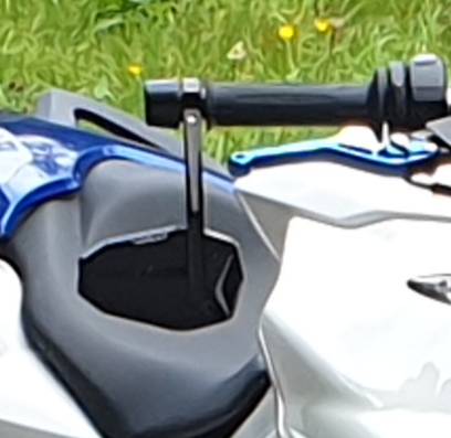

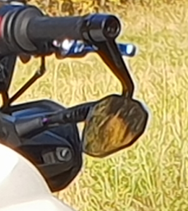

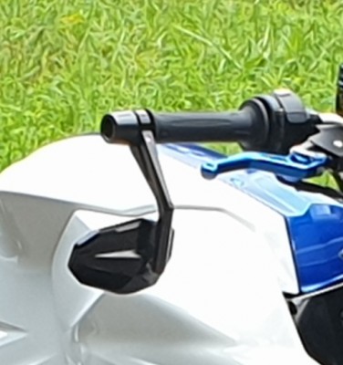

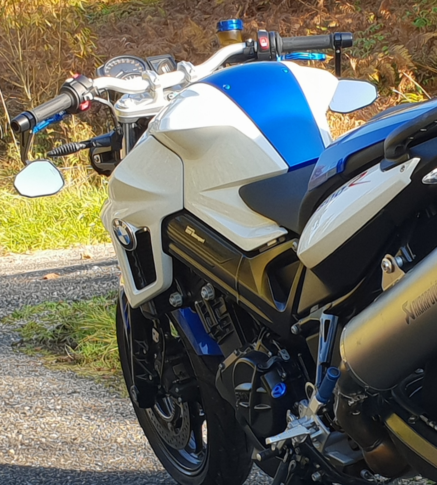

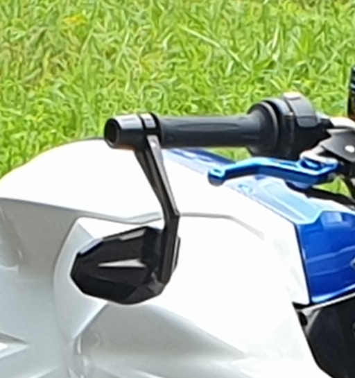

Beitragvon ike » 16.10.2019, 20:46
Re: Highsider Victory anbringen
Beitragvon ike » 16.10.2019, 20:56
Ein paar Bilder gefunden
