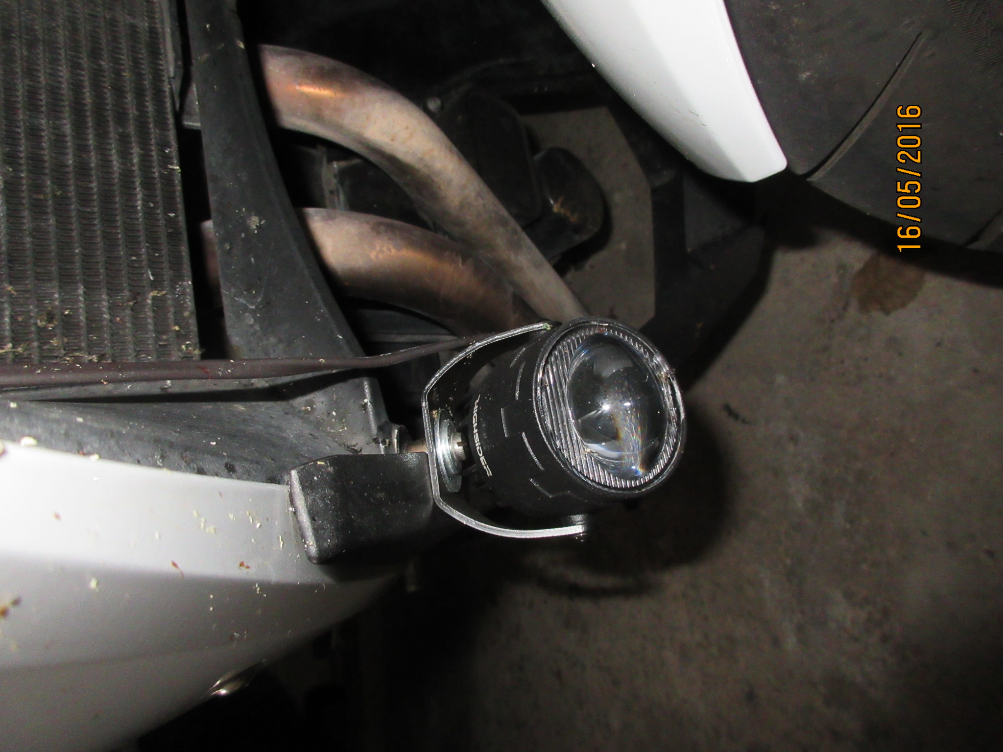

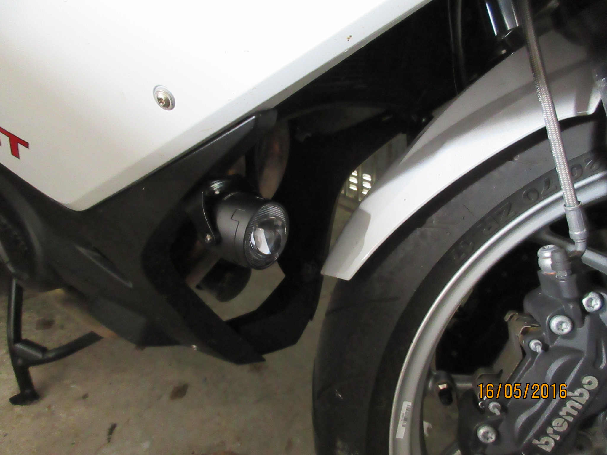

Beitragvon oldie » 24.12.2019, 13:29
Zwar an der GT, aber auch an der Verkleidung befestigt, hält seit 3 Jahren ohne Problem, nur damit Du siehst, wie es auch geht. Längere Schrauben mit Distanceringen. Dachte auch erst, die Befestigung an der Verkleidung ist zu schwach oder wackelig, aber hält.(Bild läßt sich nicht drehen, kommt immer auf der Seite).
schöne Feiertage und guten Rutsch
jörg
