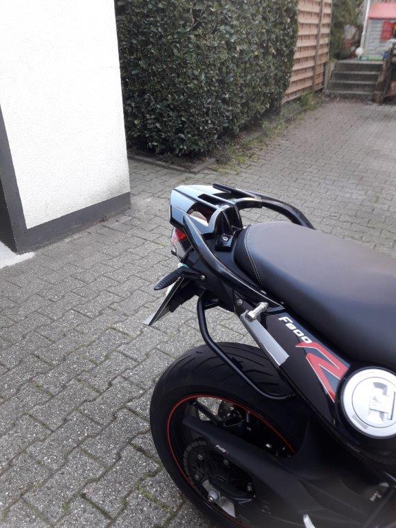

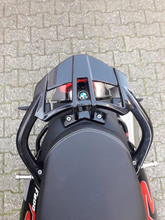

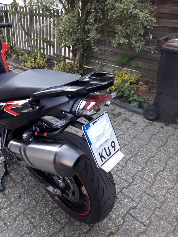

Beitragvon karstentr1 » 22.04.2020, 12:48
So sieht es bei mir aus.
Grüße, Karsten

Die von Karsten gefällt mir noch besser! ThumbUP

Das Alu-Rack von SW-Motech gefällt mir nach dem Anblick von Karstens Modifikation leider garnicht mehr haha :D
(trotzdem vielen Dank für deine Bilder - hast eine echt hübsche Maschine!)
Sieht echt sauber aus :) hast du die Gepäckbrücke einfach abgeflext, bearbeitet und dann schwarz lackiert? clap
Gibt es einen kürzeren Nummerschildhalter für die F800R oder muss man sich da auch selbst was gestalten?

@ Karsten:
Tolle Arbeit, gefällt mir mit Abstand am Besten. Da muß ich mal direkt überlegen ob ich meiner alten Gepäckbrücke nicht auch noch zu Leibe rücke scratch

Beitragvon karstentr1 » 22.04.2020, 20:56
Mit der Flex geht garnix,Aludruckgus hab ich mit einem elektro-fuchsschwanz gesägt.Der Aluschrott der übrig bleibt,habe ich
als Keil weiterverarbeitet.Wer sich traut,wird sehen was ich meine.Danach jede menge Feil und schleifarbeit.Den Keil habe ich mit Zweikomponentenkleber eingeklebt.Danach zum lackierer,der noch viel gespachtelt und feinarbeiten erledigt hat.Danach schwarz
lackiert und zweimal klarlackiert.Das zweimal,weil das schwarz dann richtig tiefschwarz wird.Das ganze kein schnäpchen,aber nicht von der Stange,oder Wunderlich und Co. Zum Nummernschild,hab ich meinen Kumpel aus der Schlosserabteilung eines großen betriebes,gebeten mir einen vernünftiegen Spritzschutz anzufertiegen.Was ihr auf dem Foto seht,ist ein 2mm Edelstahlblech.Auf
einer CNC Schneidemaschiene hergestellt.Der eigentliche Schutz steht ca.3.5cm in 45grad vom Nummernschild ab.Der von mir gewollte Efekt trifft absolut ein.Als Tourenfahrer kann man sich das Wetter nicht immer aussuchen.Der Spitzschutz elemeniert allen
Schmutz auf dem Gepäck oder auf dem Rücken des Fahres.In diesem Sinne Grüße Karsten
