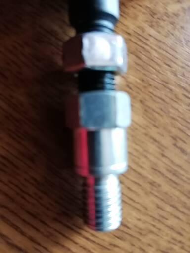

Hallo , eh ich rohe Kraft walten lasse, zuerst die( Neuling) Frage: ist die Schraube am Spiegel noch anders befestigt, oder lässt sie sich einfach nur mit viel Kraft lösen.( Der Spiegel ist schon ab. Um die handyhalterung zu befestigen muss ich allerdings die Schraube allerdings höher drehen)

wenn du den spiegel schon ab hast,glaub ich,ist an dem gewinde nochmal eins das du lösen kannst damit du es beim wiederanbau genau einstellen kannst.quasi unter dem gewinde das du siehst ist nochmal eins . denk ist auch bei der f 800 so. scratch

Kann jemand bestätigen, das .. ich nenne sie mal einstellmutter die zusätzlich am Spiegel ist auch wirklich los gedreht werden kann... In den Schraubstock eingespannt und mit 17er Schlüssel und Hammer war mit mittlerer schlagkraft nichts zu machen. Ich habe auch extra noch eine Mutter drauf gedreht nur zum Test damit es auch wirklich die richtige Richtung ist..

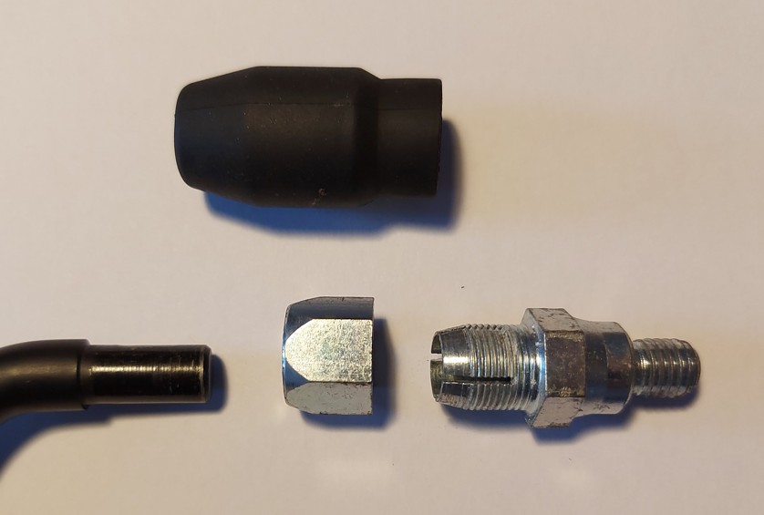

Mir ist leider unklar, welche Schraube Du überhaupt meinst. Bin ich da der einzige? Kannst Du vielleicht mal ein Bild hochladen? Ich habe hier jedenfalls einen, wie ich finde, komplett zerlegten Spiegel liegen und wüsste nicht, welche weitere Schraube ich da noch lösen könnte.

@gandalf, musst auf rechts und linksgewinde achten wenn ich mich nicht irre.aber sicher sind da zwei gewinde vorhanden. scratch scratch scratch

mit dem sichtbaren gewinde schraubst es doch an den halter,richtig ?? und wie stellst ihn dann ein das es passt ?? genau mit der sichtbaren schraube die du am sichtbaren äusseren gewinde hast.den da ist ein zweites,nicht sichtbares gewinde drunter. winkG winkG

originalspiegel f 900 r und ich denke ihr habt die auch dran.also meiner hat tatsächlich zwei gewinde. ThumbUP ThumbUP

sorry für die bildqualität.aber denk ist ersichtlich scratch plemplem arbroller

Also bei meiner F 800 R von 2011 sieht das anders aus und zwar so:
Spiegel F800R

ok,dann ist es wirklich ne andere technik. scratch scratch ahh

aber dein bild müsste gandalf weiter helfen. das nenn ich mal service. ThumbUP ThumbUP

Danke an alle und besonders an Dante. Ein Bild sagte mehr als 1000 Worte. Leider dauert es noch bis ich den Halter anbringen kann, aber ich schicke dann Bilder und Bericht.
