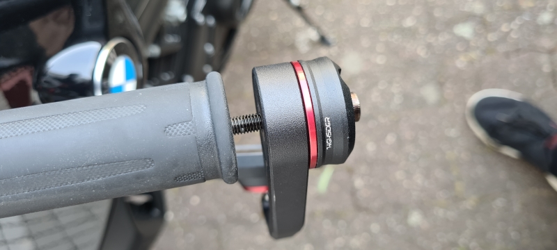

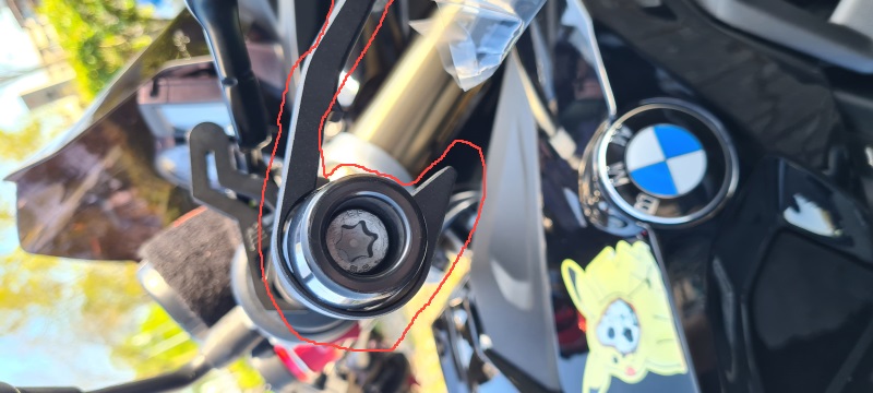

Ich will mir Lenkerendspiegel an meine Maschine anbauen, leider sind die Endgewichte im Durchmesser VIEL zu gross. (Sehet Bild).
Ich wollte sehr gerne diese Spiegel haben -> https://www.polo-motorrad.com/de-de/hig ... 04940.html
Also sollten neue Endgewichte ran: ABER Die Schraube die im Lenker zum befestigen des originalen Lenkergewichtes verbaut ist, ist viel zu groß, also muss ein Adapter her. Die Adapter sind aber entweder zu groß oder zu klein! Keiner ist optimal. Ich war bei Polo und die Dame in Kleve war echt ultra geduldig, lieb, nett und freundlich!

Das ist die Schelle vom gewünschten Spiegel um die VERTIEFUNG im Lenkergewicht :/

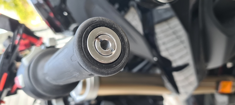

Soo hier haben wir einmal den eingedrehten Adapter.
Man bekommt den mit nem Schlitzschraubenzieher wieder raus.

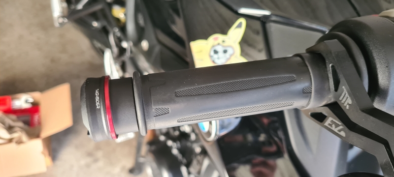

Hier einmal das Highsider Lenkerendgewicht.
Hier ist der Spiegel bereits dran. baumelt da so vor sich hin.
Einmal ohne Spiegel. Man sieht, es ist genug Platz für einen Lenkerendspiegel nun.

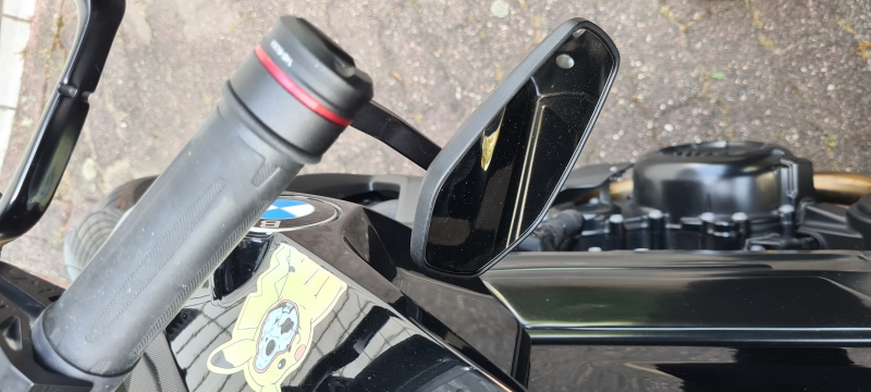

Beitragvon Haku Deathgood » 20.05.2022, 20:54
Die Lenkerendspeigel von Highsider kann man nur nach "außen" liegen lassen, da, wenn man die lange Seite nach innen dreht, der Spiegel an die Verkleidung knallt und man somit kaum bis keinen Bewegungsspielraum mehr gibt.
Wenn man die lange Seite des Spiegels nach außen dreht ist genug Spielraum, so dann der Spiegel gerade so eben genau wie angegossen passt.

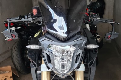

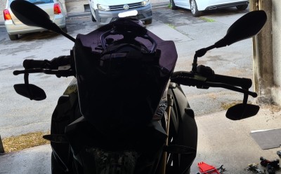

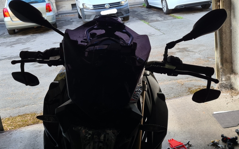

So die Spiegel sind angebracht, sie blockieren kaum etwas.
Wenn man die Knie etwas zu sehr nach vorne verlegt, kann der Spiegel mal ans Knie kommen.
An sich sieht es super aus. Noch ist es nicht das gelbe vom Ei.
Auch wenn man in den Spiegel sehen will, muss man den Kopf sehr weit nach unten beugen und verliert die Strasse direkt voraus aus den Augen.
Man muss, gerade auf der rechten Seite, den Arm auch etwas zur Seite bewegen.
Bei hohen Geschwindigkeiten, wird das Bild aber ebenfalls so unsauber/ verwackelt wie bei den normalen Spiegeln.
Ich bin an sich noch sehr unschlüssig und muss schauen, ob ich die dran lasse und ob es nur eine Gewöhnungssache ist.
Achso! Verbaut habe ich diese Spiegel: https://www.polo-motorrad.com/de-de/hig ... 04940.html
Also die langen.
Alles zu sehen.
Einmal als "Profil" Bild
