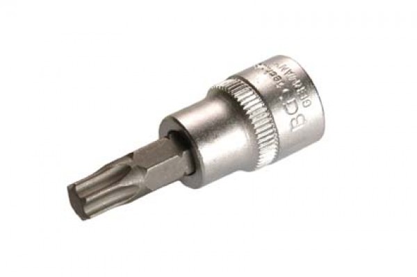

Mit was schraubt man denn die Schrauben von der Kofferhalterung? *kopfkratz* http://www.realoem.com/bmw/showparts.do ... g=77&fg=42

zum Abschrauben nimmst du wie bei den 4 grossen Schrauben der Gepäckbrücke einen T-45. (war gerade im Keller bei meinem Spielzeug und hab´s da "life" überprüft).
