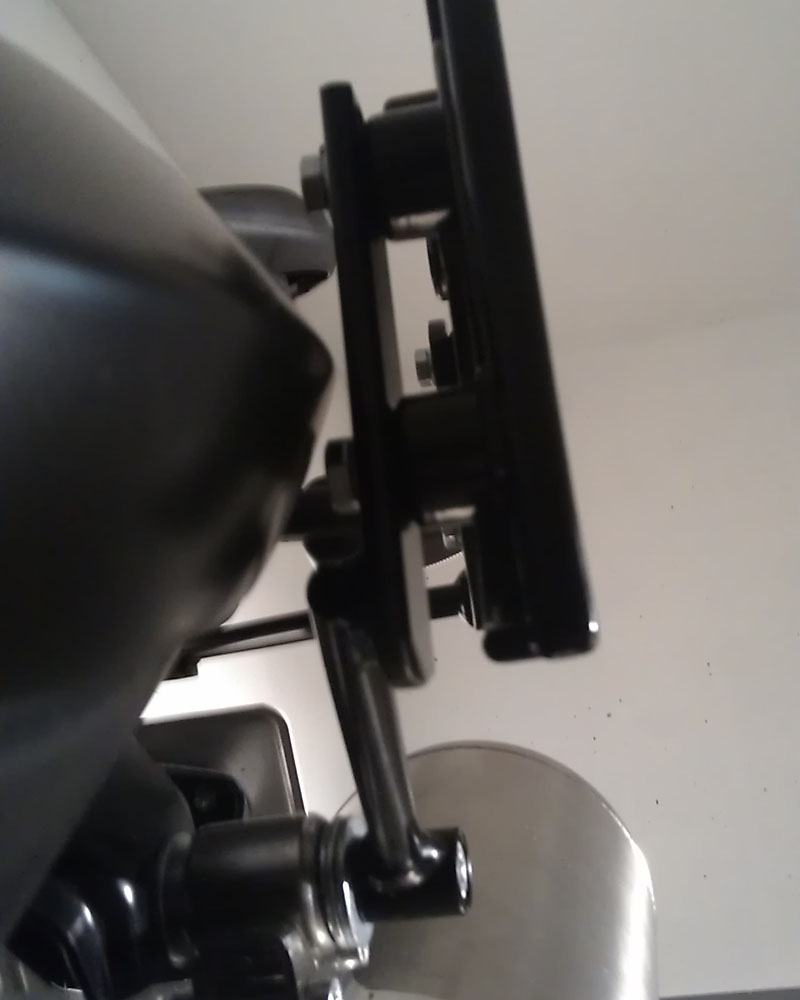

da mir die Originalkoffer von BMW nicht gefallen und ich eine Lösung wollte, die befestigt ist, habe ich mir die C-Bow Seitenträger inkl Softtaschen zugelegt. Mit den Taschen selbst habe ich noch wenig Erfahrung (aber eine erste Testausfahrt war ohne Tadel und die Taschen machen einen hochwertigen Eindruck).
Auffälligkeiten gab es aber bei der Montage und der Farbe (daher der Hinweis)
1) Bei meinem Träger war eine Anleitung beigelegt (Kauf Juni 2012), die lediglich auf Distanzscheiben für den linken Träger bei der Befestigung am Auspuffträger verweist. Damit ist der Abstand des Träger zur Verkleidung zu gering und die Teile berühren sich. Ich habe mir im Baumarkt weitere Beilagscheiben gekauft, um so etwas Abstand zu erhalten. Damit sind es immer noch wenige Millimeter, aber es geht.
-> Auf Anfrage bei Hepco Becker wurde mir nach mehreren Wochen hin und her mitgeteilt, ich solle die Montage wie in der Anleitung (per Mail gesendet) machen und die Original-Scheibe (dieses etwas konisch geformte Teil, nehme ich an) mit verwenden. Ein kurzer Vergleich meiner Anleitung vom Kauf und die per Mail zugesendete zeigt, dass Hepco Becker zwischenzeitlich die Anleitung geändert hat. Ich finde den Abstand so oder mit eigenen Beilagscheiben grenzwertig knapp (siehe Bild) - ich würde mir einfach einen etwas anderen Winkel der Trägerstange wünschen, so dass ein Abstand von 0,5 - 1 cm gegeben wäre (rechts ist der Abstand des Trägers mehrere cm, um noch gut an den Tankdeckel zu kommen > optisch führen die unterschiedlichen Abstände auch zu einer etwas unschönen nicht-symmetrie)
2) Der rechte und linke Träger weichen insbesondere an der Innenseite von der Oberfläche ab. Die eine Seite ist seiden-glänzend, die andere matt (eher rauh). Da es die Innenseite der Träger mehr betrifft, als die Aussenseite, fällt es nicht unmittelbar auf - aber hier hätte ich mehr Sorgfalt bei der Zusammenstellung erwartet.
-> Aussage Hepco Becker ist, dass grobe Farbabweichungen matt und glanz normalerweise ausgeschlossen seien. Für wen es wichtig ist, kann die Träger vorab der Montage vergleichen (ich hatte mit der Montage dann keine Lust mehr, die Teile zurück zu senden - und es fällt montiert deutlich weniger auf, wie auf dem Boden zur Montage ausgebreitet)

habe auch die Träger & Taschen dran. Jedoch keine Ahnung ob es bei der Montage probleme gab. ( mein :D hatte sie mir ebend mal fix drangebaut ) Bin mit den Taschen sehr zufrieden. Auch bei höherem Tempo sind sie fest. Den oberen Gurt sollte man aber nicht vergessen, sonst kann es passieren, das die Taschen "flattern". Farbunterschiede habe ich keine Feststellen können....

hab auch die C-Bow Halter + Hepco und Becker Softbags und bei mir ist die linke Seite auch sehr knapp zum lackierten Seitenteil. Der Halter sitzt aber sehr fest und wir waren damit auch schon am Gardasee. Man bekommt echt viel rein und wenn man sich etwas einschränkt würde ich sagen 2 Personen 1 Woche Urlaub maximal.
Die Verarbeitung der Halter finde ich noch akzeptabel. Wobei ich bei mir die Löcher noch etwas "erweitern" musste, da der Lack so Dick war, dass die Schrauben gar nicht durchgingen.

Habe die Träger seit letztem Jahr und bin vollauf zufrieden damit- Der Geringe Abstand hat mir zunächst auch sorgen bereitet, aber bisher ist da nix passiert- Einen Low-Sider auf die rechte Seite hat der Träger auch gut überlegt- ist jetzt halt nur etwas Material weniger.
Legendlich die Befestigung der C-Bow Halterung hat mir ein paar Schrauben gekostet- habe diese jetzt mit Locklite verstärkt.
