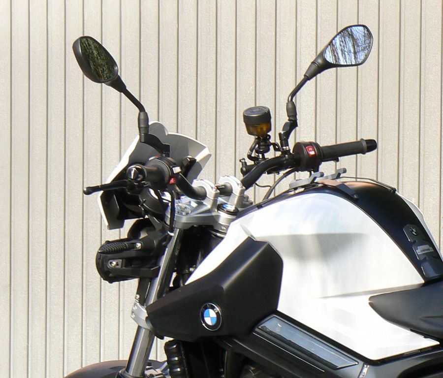

Der Lenker ist dran! Die Sitzposition ist jetzt richtig bequem - deutlich aufrechter als mit dem Original.
Der Anbau war recht fummelig - aber ich musste keine neue Bremsleitung einbauen. :D
Gaszug, Kupplungszug und Bremsleitungsverteiler etwas anders verlegt.
Habe mir einen "Halter" (Stück Blech mit 2 Bohrungen) selber gebaut und damit den Halter der oberen Bremsleitung weiter nach links und höher gesetzt.
Den Verteiler für die beiden Seiten habe ich an der ursprünglichen Stelle gelassen. Morgen folgt ein Detailfoto davon.

ja, der SBK-Lenker macht aus der F800 ein genz anderes Motorrad. Das Handling finde ich viel besser als mit Original und die Sitzhaltung und der Winkel der Handgelenke wird einfach besser.
Habe auch einen SBK-Lenker, allerdings von Schnitzer und mass sagen:
jetzt passt die F800R optimal ( zu mir )
Allerdings wundert mich das schoin, dass bei deinem ABE für die F800R dabei war, während es Schnitzer als BMW-Haus-Tuner nicht schafft, sondern nur ein TÜV Gutachten beilegt.

Ja - bohren musste ich. Um nicht abzurutschen, habe ich eine Schlauchschelle mit einem 3,5 mm Loch versehen und die Schelle in die gewünschte Position gebracht - dann ging's leicht.

"Halter" ist eher übertrieben ist nur ein Streifen Blech der noch rumlag :?
