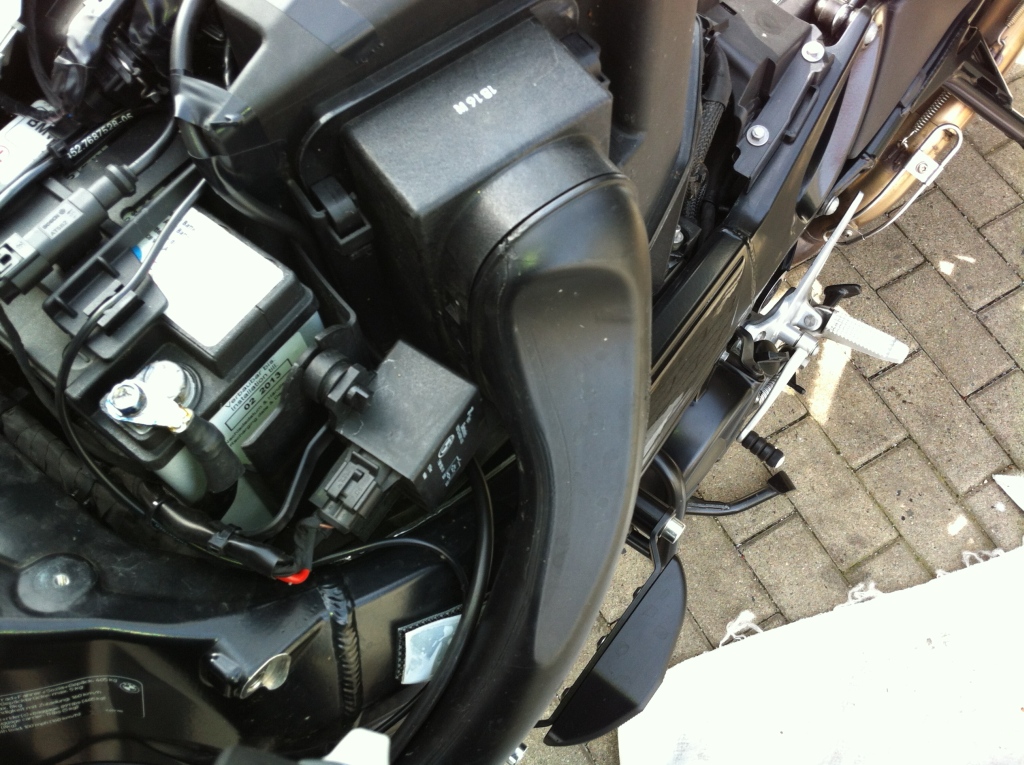

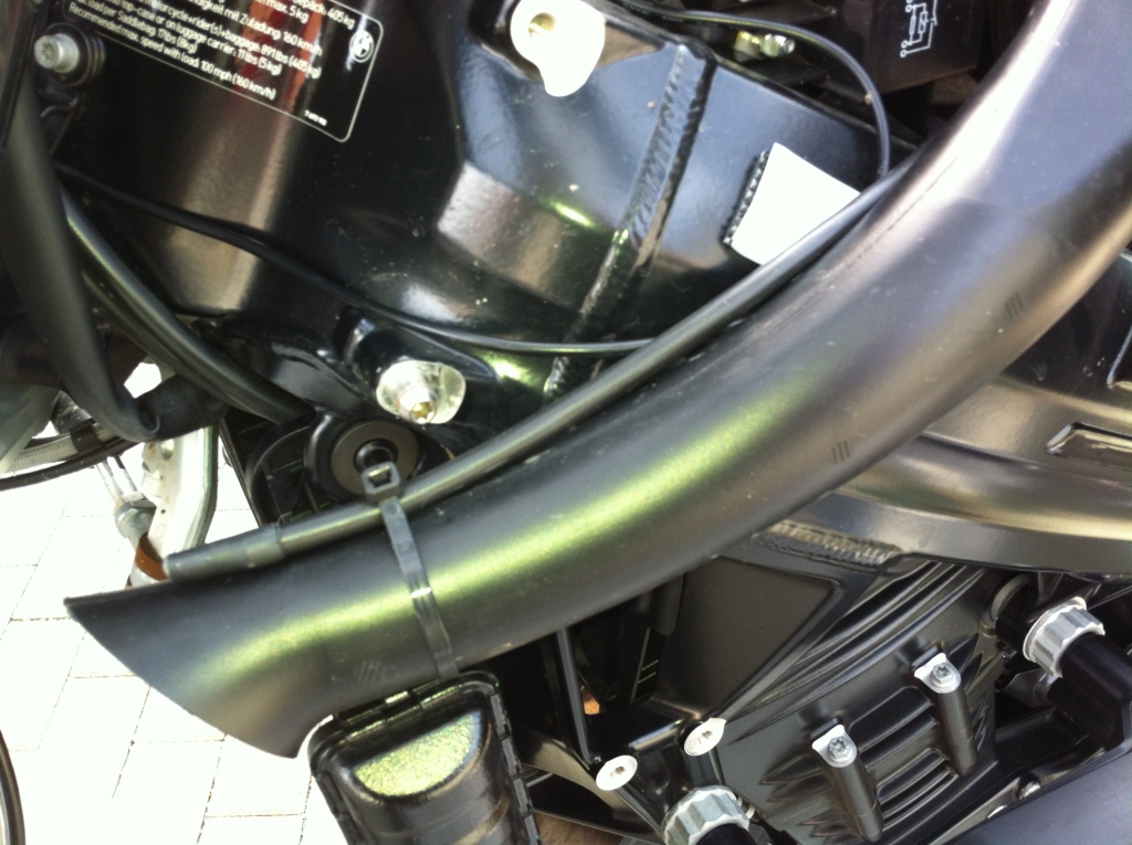

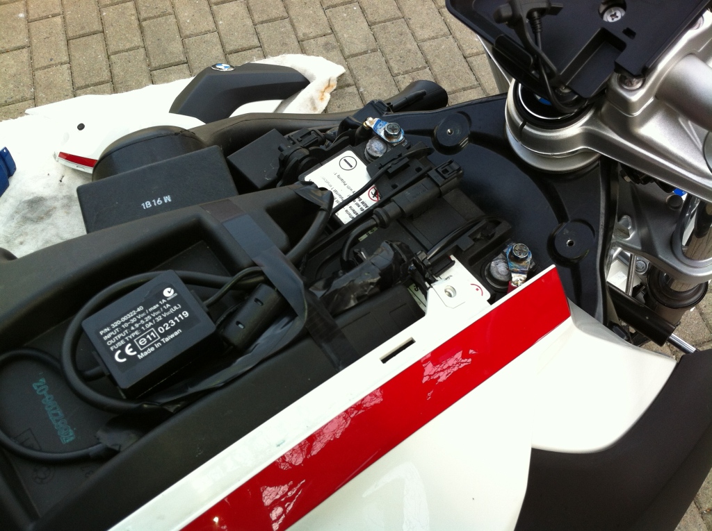

3.) Einbau:
- Der Beschleuniger wird an die Airbox angeschlossen und die beiden Stecker bilden sozusagen eine Brücke zwischen den Steckerenden.
Ein paar Bilder im Anhang zum Verbau.

5.) Wohin mit dem Temperaturwiderstand?
- Ich habe meinen direkt via Kabelbinder am Ansaugschnorchel befestigt. Ist mit Verkleidung so gut wie unsichtbar und liegt genau im Ansaugluftstrom.
