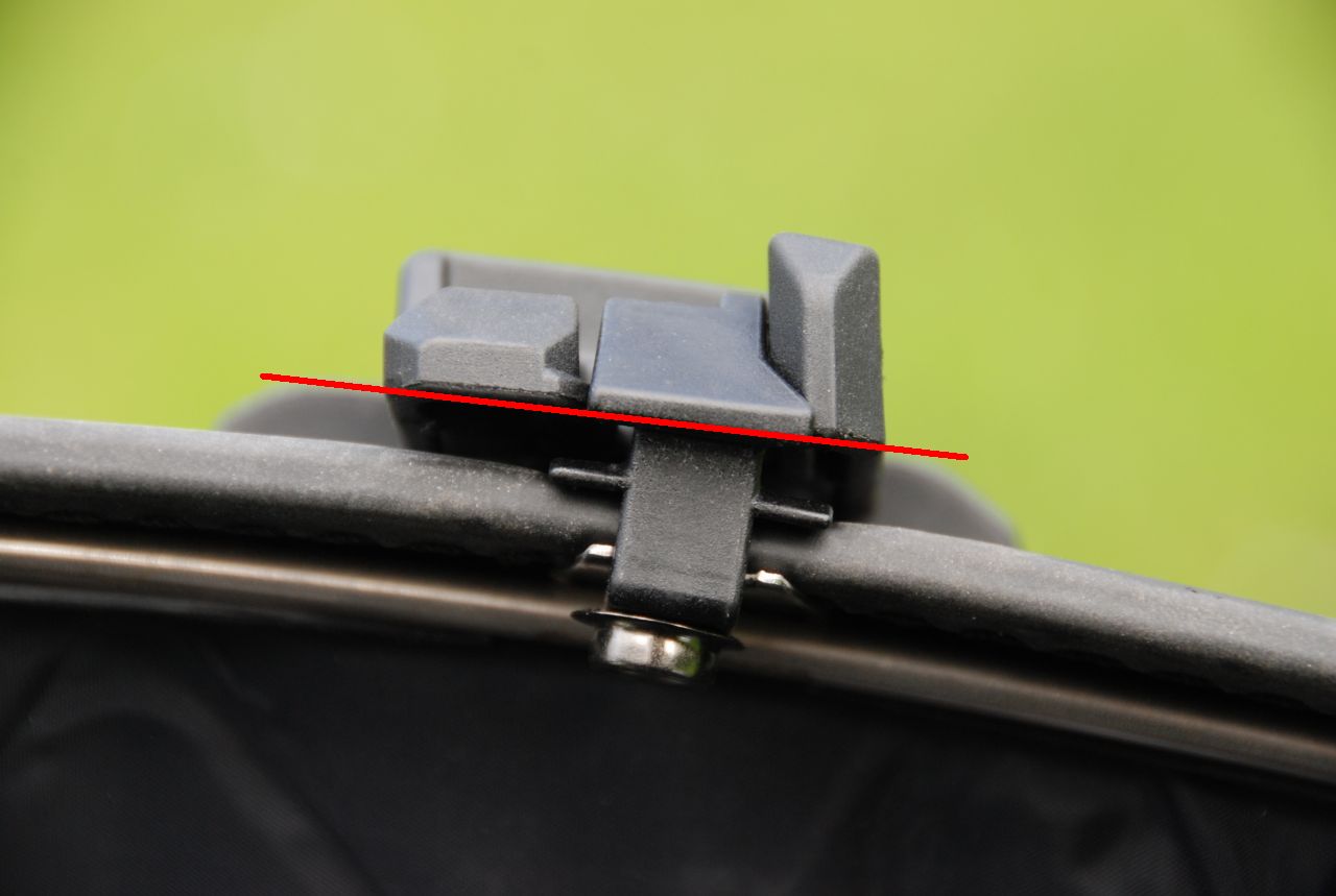

ich fahre in letzter Zeit eigentlich immer mit dem rechten Sportkoffer. Er dient mir als Handschuhfach. Navi, Geldbörse, Telefon, Wasserflasche ... Das ist super praktisch. Was mich dabei stört, ist dass beim Öffnen und Schliessen des Koffers immer dieser zweistufige Mechanismus zu bedienen ist. Da ich in meiner Anwendung die damit erreichbare Gepäckraumvergrößerung nicht benötige würde ich gerne die Stecklaschen der beiden Stufen so verbinden, dass der Koffer fest auf "kleines Volumen" eingestellt bleibt. Ich hoffe diese Beschreibung ist verständlich. Hat das schon jemand gemacht? Wie? Es muss natürlich mit wenig Aufwand reversibel sein, weil auf größeren Touren das gesamte Volumen gebraucht wird.

2. Ein 1 - 2 mm Loch an eingezeichneter Stelle bohren und dort ein entsprechend großen Stift (Nagel) einsetzen um somit die beiden Verschlussteile zu verbinden. Das kleine Loch sollte imo der Stabilität des Verschlusses nicht schaden und ein gekürzter Nagel mit Kopf wäre ruckzuck wieder entfernt.

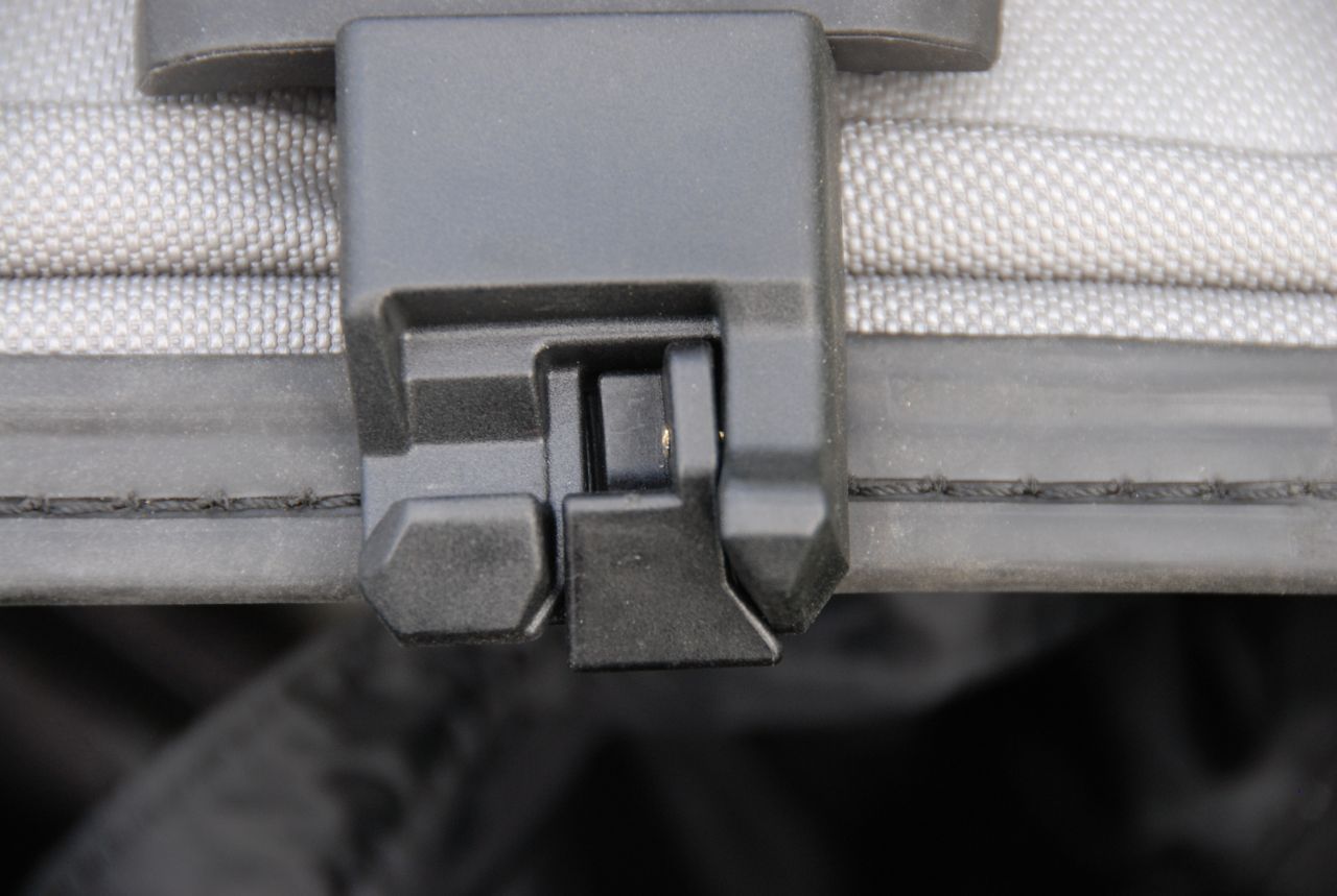

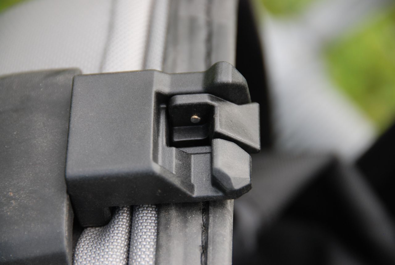

So, das war keine große Sache.
1,5mm Bohrer
1,5mm Nagel
Beide Verschlüsse verstiftet.
Durchgebohrt um den Nagel wieder raus schieben zu können.
Funktioniert super.
Vor dem Bohren auf die Ausrichtung der beiden Teile zueinander achten.
Rote Linie erstes Bild
