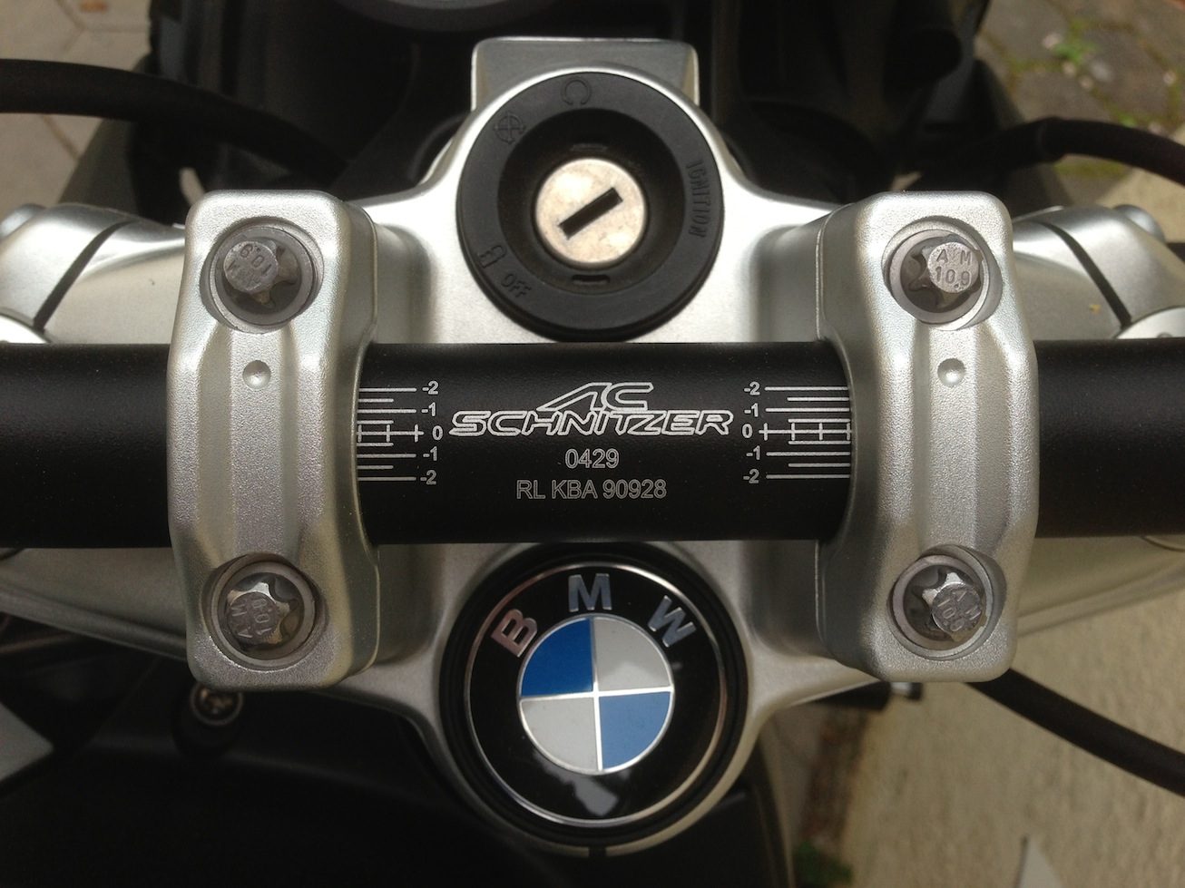

Hallo!
Habe mir vor kurzem den AC Schnitzer Superbike-Lenker anbauen lassen...
Mir ist aufgefallen, dass der Lenker nicht mittig ausgerichtet ist. Sowas sticht mir immer sofort ins Auge, nur beim Freundlichen es mir noch nicht aufgefallen.
War zu gespannt auf die erste Fahrt damit 8)
Daheim gleich mal nach der Anbauanleitung gegoogelt und siehe da, im Bild 13 ist der Lenker fast genau so ausgerichtet, wie an meiner F800R.
Es steht da aber expizit "Lenker ausmitteln", was ja nicht bedeutet wie auf dem Bild.
Hmmmmm.....?! :roll:
Wie sieht das bei euch aus? Egal ob selbst oder vom freundlichen geschraubt?!
Auch würde mich interessieren wie ihr die Neigung eingestellt habt? Unterschiede festgestellt bei verschiedenen Positionen?
Hier noch ein Bild von der Schnitzeranleitung und eines von meiner:
AC Schnitzer Bild 13
Bild 13 Lenkerumbauf800r.jpg (25.79 KiB) 7241-mal betrachtet
Bei mir
sieht gut aus... und fährt sich auch so :D
Grüße, Nagi

Re: Ausrichtung AC Schnitzer Superbike-Lenker
Beitragvon Gerhard » 16.05.2013, 19:27
Meiner ist genau mittig, horizontal und in der Neigung
Beitragvon 710johannes » 16.05.2013, 19:29
Hallo Nagi,
mein Lenker ist exakt mittig montiert.
Gruß Johannes
Beitragvon Graver800 » 17.05.2013, 08:17
Nagi hat geschrieben:Hallo!
Mir ist aufgefallen, dass der Lenker nicht mittig ausgerichtet ist. ...
Grüße, Nagi
Hi Nagi,
da hat wohl einer nur auf das Bild geschaut aber nicht auf den Sinn der Pfeile.
Vielleicht hat der :D das erste Mal den Lenker eingebaut... oder er macht es immer so "unausgewogen". Wär interessant zu erfahren was der :D beim Nachjustiren dazu zu sagen hat. Gib dazu danach mal Feedback.
Gruss AP
Beitragvon bimpf » 17.05.2013, 09:04
ich glaub auch fast dass der mechaniker sich von dem bild verleiten liess und den lenker genauso drauf gebaut hat.
