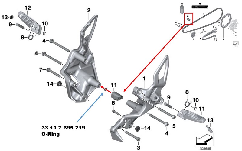

Um das Thema für mich nochmal Zusammenzufassen anhand eurer Beschreibung....
Ist das Bild so richtig?

Hallo ,
ja aber O-Ring Innendurchmesser so groß das er auf den Dom passt .
Und erst Teil 11 aufstecken und dann den O-Ring .

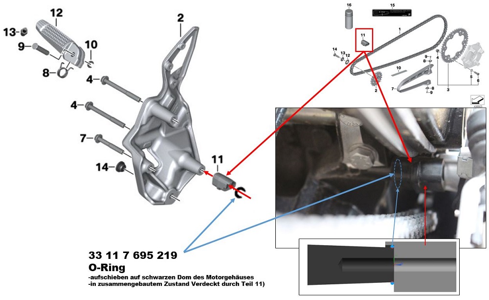

So, das ganze nochmal verfeinert. Ich hoffe das stimmt jetzt so vom Prinzip her. :lol:
Wenn das so stimmt werde ich dafür einen neuen Thread eröffnen, da es hier sonst untergeht ;-)

Beitragvon wzmeisteroehme » 08.08.2018, 22:04
KORREKT SO
