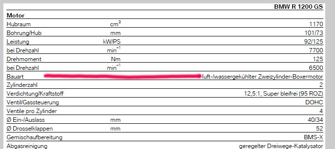

Die "Wasserboxer" sind voll flüssigkeitsgekühlt - also nicht nur der Zylinderkopf.
Da es technisch nicht notwendig (sondern vielmehr kontraproduktiv) ist, bei dieser Anwendung den Laufbuchsenbereich um den unteren Totpunkt herum zu kühlen, ist hier folgerichtig auch kein Kühlmantel vorhanden. Im oberen Bereich der Laufbuchse existiert natürlich rundrum ein Kühlmantel; aus meiner Erinnerung ist der bis zu (geschätzt) 30mm tief.

Unter voll flüssigkeitsgekühlt verstehe ich, das Zylinder und Kopf komplett gekühlt werden.
So wie bei anderen komplett wassergekühlten Motoren auch.
Jetzt habe ich das hier im Netz gefunden. Da heißt es in den Daten luft und flüssigkeitsgekühlt.
das sind die Daten einer GS - der Motor der R wird wohl nicht anders sein

Genau so hatte ich es gemeint.
