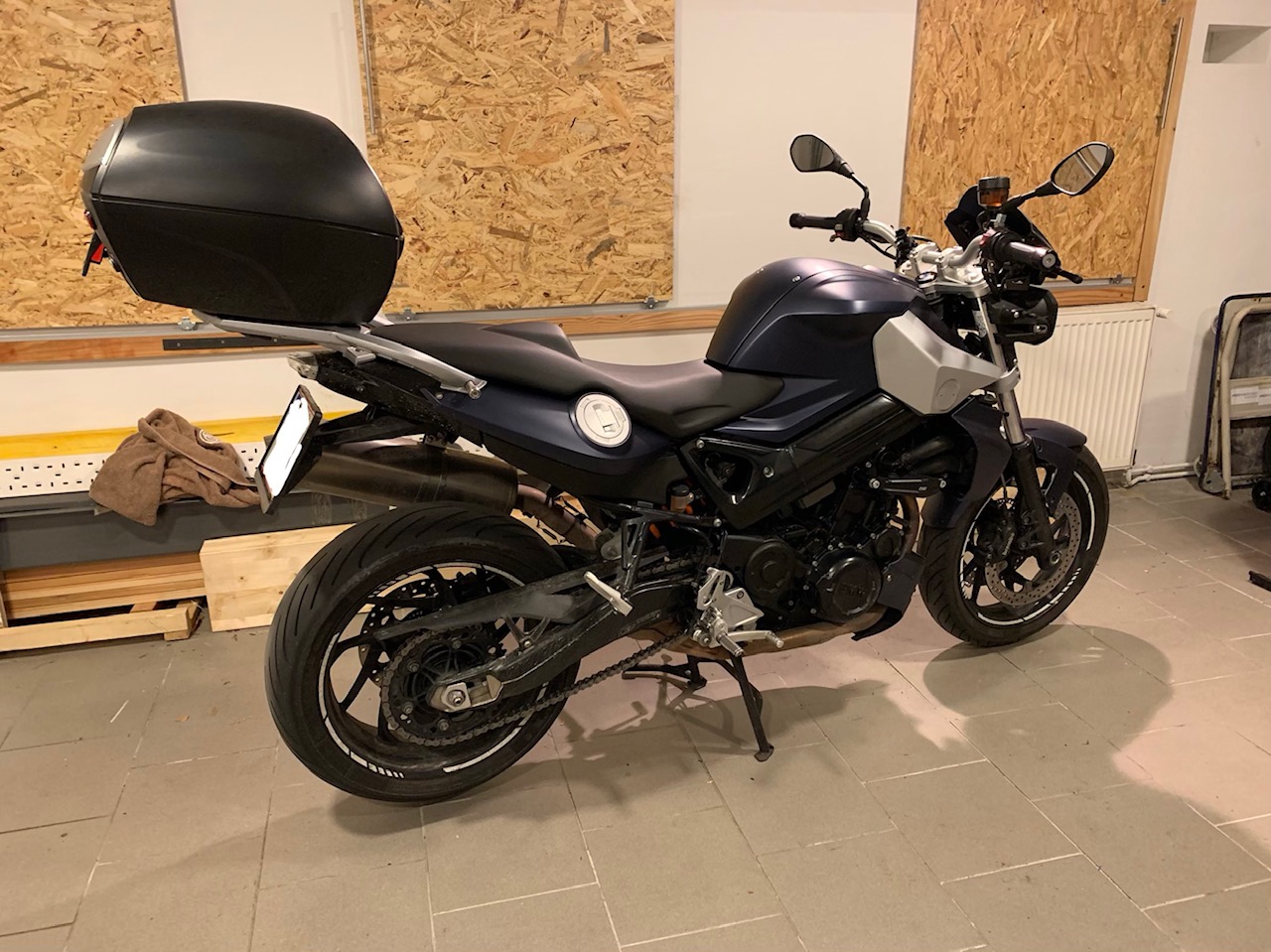

Beitragvon edoog » 04.04.2019, 05:19
Hallo Leute, danke für die Begrüßung,
er geht langsam aber stetig weiter, Teile sind lackiert, ich bin am zusammenbauen. Rücklicht funktioniert noch nicht, muss noch Widerstände vorschalten und ein Platte aus Aluminium hinten unterbringen auf der die Widerstände montiert werden damit die Wärme besser abgeleitet wird.
Sorry für die Unordnung, keine Zeit um aufzäumen.
Hier ein paar Fotos
Gruß, Peter

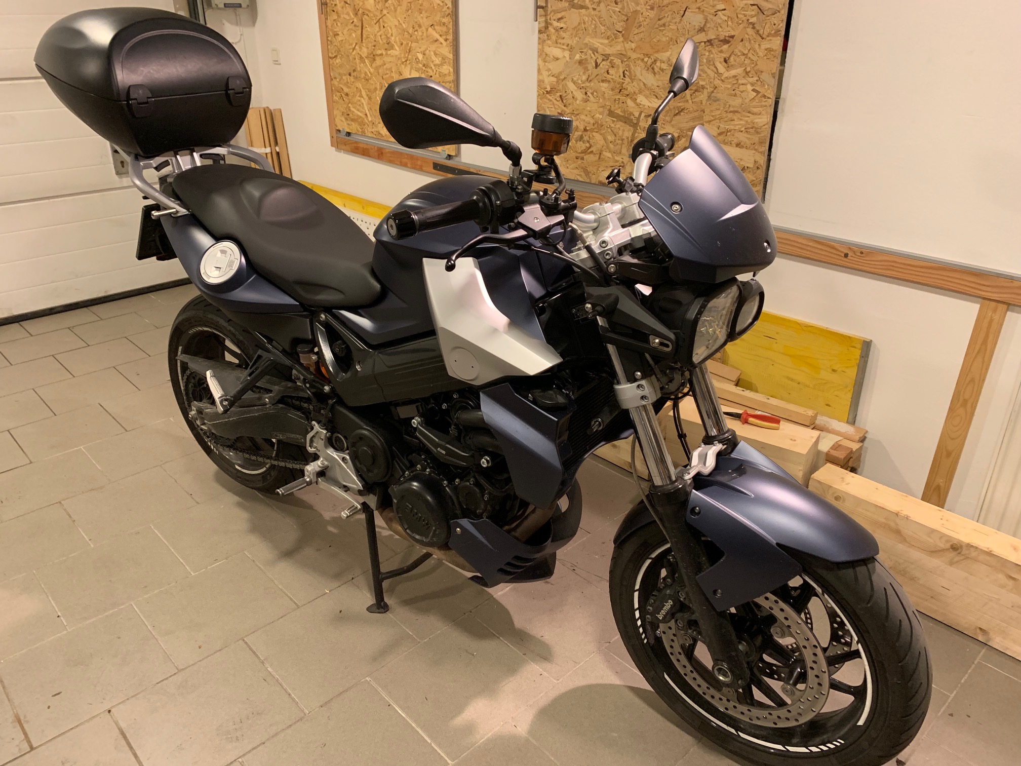

Beitragvon edoog » 23.04.2019, 19:04
Hallo Leute, kleines Update. Die schwarzen „Hörner„ sind Aluminium Silber geworden. Der Kontrast hat gefehlt.
Logos müssen noch geklebt werden.
Gruß, Peter
