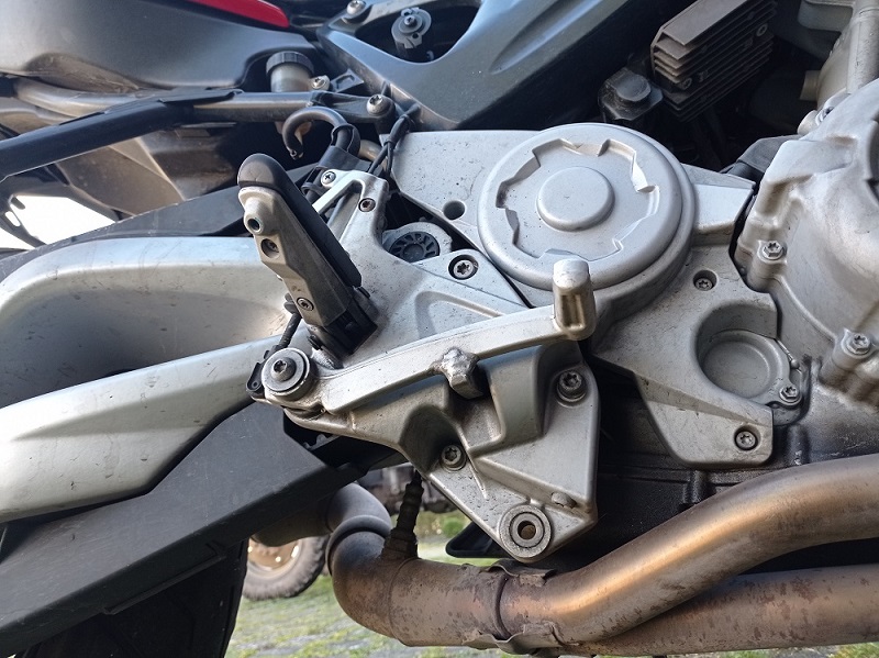

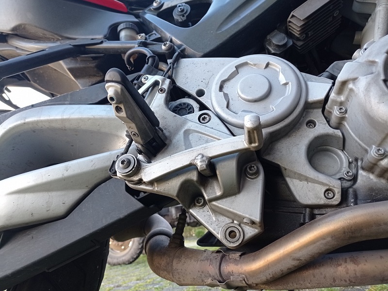

Darüber hinaus finde ich, dass der Schalthebeldrehpunkt an der F800S (2006) original zu tief liegt und hab das entsprechend Bild "umgeschweißt".
Weil mein rechtes Sprunggelenk nur eingeschränkt beweglich ist, hab ich außerdem die Ruhelage des Bremshebels "korrigiert".
Beide Änderungen möchte ich allerdings nicht unbedingt im Detail mit einem "Sachverständigen" diskutieren.
Gruß Andreas
