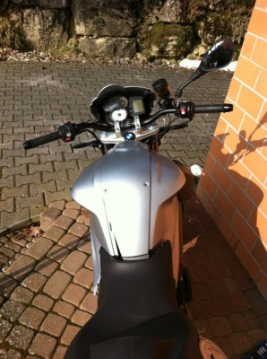

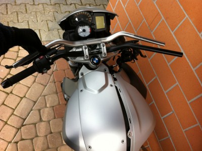

Wie der Lenker im Vergleich zum Original aussieht, könnt ihr hoffentlich auf dem Foto erkennen. Ich finds cool.
Orig. vs Schnitzer.
Deutlich breiter. Die Höhe ist nicht gut sichtbar.
Ja der Speigel fehlt noch. Hier sieht man gut, dass der Lenker höher ist.
