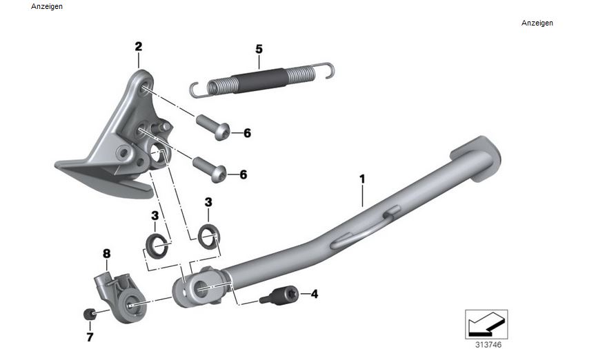

Hallo, ich habe meine F700GS ca. 14 Tage auf der Seite stehen lassen. Wollte eine Runde machen, doch ist nicht angesprungen. Es ist alles ganz normal hochgefahren, der Starter gab keinen Ton von sich. Kann der Schalter am Ständer fest sein? Wenn ja, wie bekomme ich den los. Danke für Infos, Frank

Geht das Moped in N an.
Wenn nicht ist was anderes Faul.
In N wird der Seitenständerschalter nicht abgefragt.
Ebenso wie die Kupplung in N nicht abgefragt wird.
Ansonsten Feder aushängen, Schraube 4 abschrauben und den ganzen Ständer abnemen dahinter ist dann der Schalter.
Ggf. auch mal Stecker abziehen und mit Überbrücken versuchen.
Wenn das auch nicht, geht am Kabel bis zum Steuergerät gehen und schauen wo der nächste Stecker ist und dort auch mal überbrücken und prüfen.
Kann auch ein Kabelbruch oder Kabelaufscheuerung sein.

Schau doch mal ob nicht versehentlich der Killschalter an der rechen Lenkerarmatur eingerastet ist.

und, was war es? Der Killi? Ist anderen auch schon passiert.
