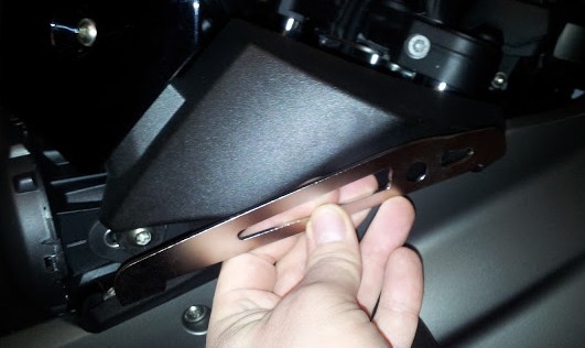

Servus, die Scheibenhalter werden wohl anstelle der schwarzen Kunststoffverkleidung angebracht, bestehen aus stabilem und silber gepulvertem 2,5mm starken Blech
Hier kurz zwei Handyfotos:
f700gs Halter für f800gs Scheiben 0.jpg (59.71 KiB) 33482-mal betrachtet
f700gs Halter für f800gs Scheiben.jpg (35.15 KiB) 33482-mal betrachtet
Ich warte jetzt noch auf das OK von Touratech, dann besorge ich mir die Scheibe von denen.
Dazu gibts dann auch einen bebilderten Umbaubericht.
Nen schönen Abend noch,
Grüßle, der Wasty

Re: F 700 GS Erfahrungen/Zubehör
Beitragvon kappo » 22.11.2012, 20:09
Hallo nochmal,
ist das die Position : Halter für Windschild groß ? Teilenummer: 46 63 8 531 603 für 60,-€ ?? :roll:
So wie das aussieht entfallen dann die beiden schwarzen" Backen" und man könnte - theoretisch -alle Zubehörwindschilder die auch für die F 800 GS angeboten werden montieren. Oder sehe ich das etwa falsch ?
Das wäre super. So könnte ich mein Wunschschild (das Z- Stream von Hornig) anschrauben.
Danke für diesen wertvollen Tipp !!
Gruß, Kappo :D
