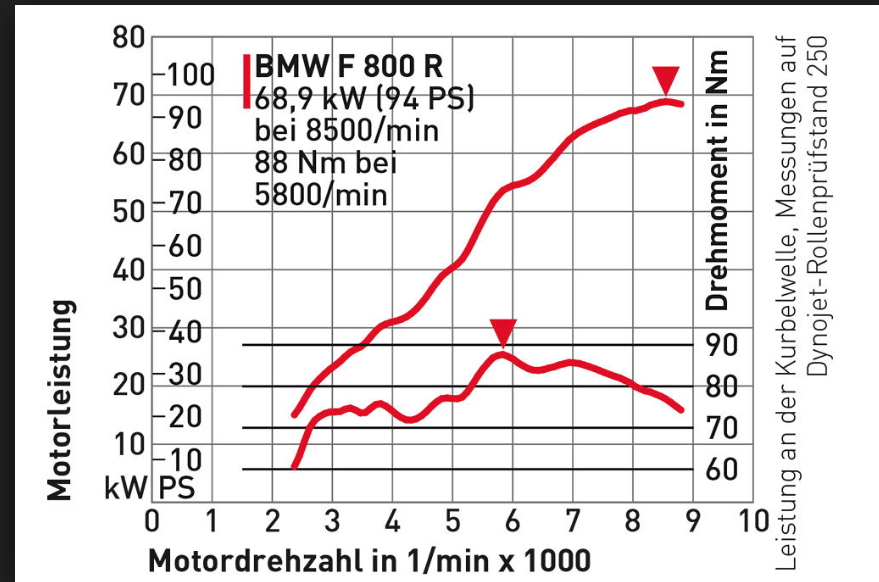

Beitragvon Reiner52 » 23.01.2019, 10:22
Das ist ja das Problem beim Spritsparen. Manche Motoren haben erst bei höheren Drehzahlen
das höchste Drehmoment.
Wie z.B. die F 800 R bei 5500 U/min.
Unterhalb dieser Drehzahl wird es schon schwierig für den Motor mit einem höheren Gang spritsparend
den Berg zu erklimmen.
Wo spare ich, wenn ich wegen einem zu hoch gewählten Gang, Vollgas geben muss ?
Da sollte man besser runterschalten.
Mal so ganz unter uns, Sprit sparen bergauf - man kann es auch übertreiben .

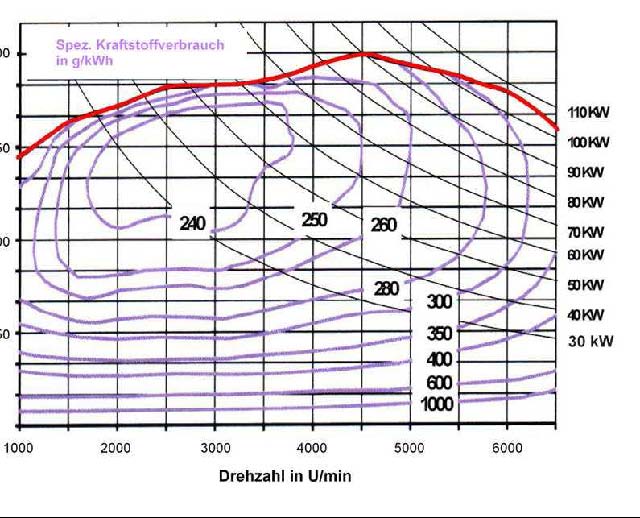

Re: Verbrauchs orientiertes Schalten
Beitragvon HarrySpar » 23.01.2019, 14:29
Anbei mal ein Muscheldiagramm. Die Zahlen im Diagramm (z.B. "260") sagen, wieviel Gramm Benzin pro kWh an der Kupplung abgegebener Arbeit verbrannt werden. Also z.B. dort im sparsamsten Bereich 240g Benzin pro Kilowattstunde an der Kupplung.
Und die von links oben nach rechts unten verlaufenden Kurven zeigen immer eine konstante abgegebene Motorleistung an.
Also wenn man mal die Kurve "30kW" betrachtet, dann sieht man, dass man die 30kW an der Kupplung bei 2000 bis 2500min-1 und relativ hohem Drehmoment zur Verfügung hat mit nur 240g/kWh Verbrauch.
Man kann die 30kW aber auch unwirtschaftlich bei 6000min-1 und sehr wenig Drehmoment abrufen. Dann verbrennt man halt etwa 380g/kWh (anstatt 240g/kWh).
Beitragvon Reiner52 » 23.01.2019, 15:01
Gehört dieses Muscheldiagramm zu einer F 800 ?
Was heißt " an der Kupplung abgegebener Arbeit verbrannt werden ° ?
Unter welchen Betriebsbedingungen wurde das Muscheldiagramm erstellt - Labor ?
Bestimmt nicht unter der Bedingung im zu hohen Gang mit Vollgas bergauf zufahren !
Ich denke, wenn man bergauf mit einem hohen Gang und Vollgas Sprit spart,
muß ich in meiner Ausbildung als Ingenieur irgendwas nicht verstanden haben.
Ich werde mal tief in mich gehen und denken !
Reiner52
Beiträge: 934
Beitragvon HarrySpar » 23.01.2019, 16:03
Nein, das war ein anderer Benzinmotor. Aber vom Prinzip her sehen sie immer so aus.
Das heißt, dass der Motor z.B. 240g Benzin "frisst", wenn er an der Kupplung 1kWh Arbeit abgeben soll.
Sicher an einem Motorenprüfstand. Wir haben das seinerzeit selber auch im Studium gemacht.
Nein. Das ist ein gesamtes Kennfeld eines Autobenzinmotors. Da sind ALLE Lastzustände enthalten.
Ich denke, wenn man bergauf mit einem hohen Gang und Vollgas Sprit spart, muß ich in meiner Ausbildung als Ingenieur irgendwas nicht verstanden haben.
Jedenfalls sparst Du sicher Benzin, wenn Du mit viel Drehmoment im 4ten Gang mit 3500min-1 den Berg rauffährst, als wenn Du im 2ten Gang mit weniger Drehmoment mit 7000min-1 fährst.
