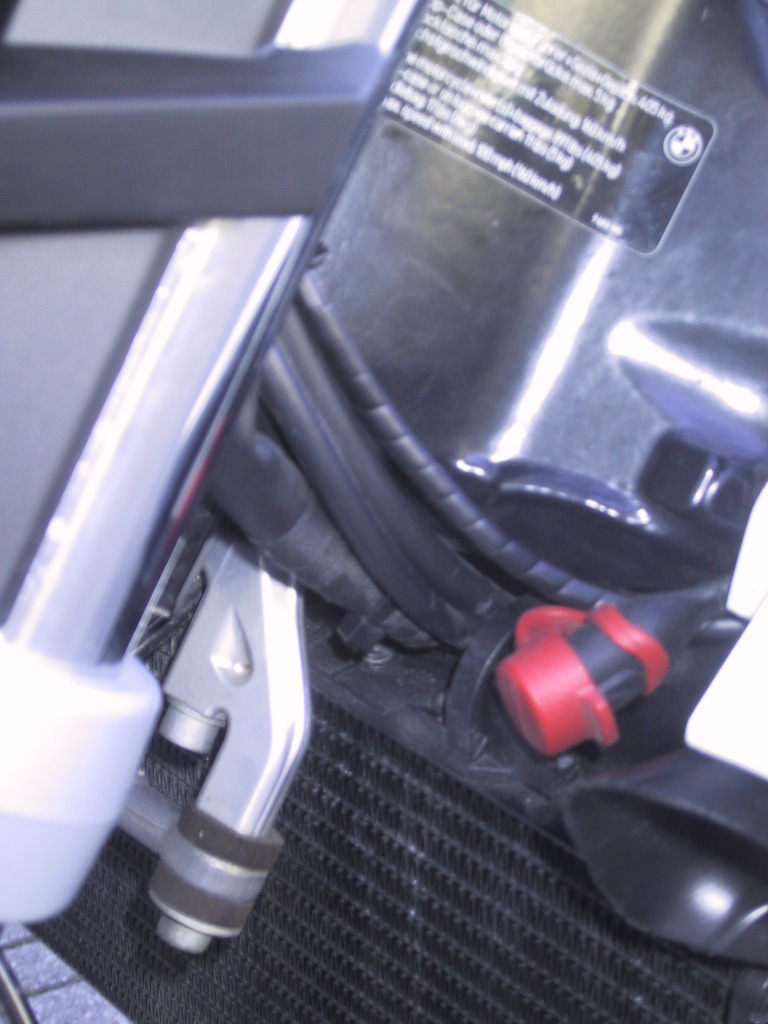

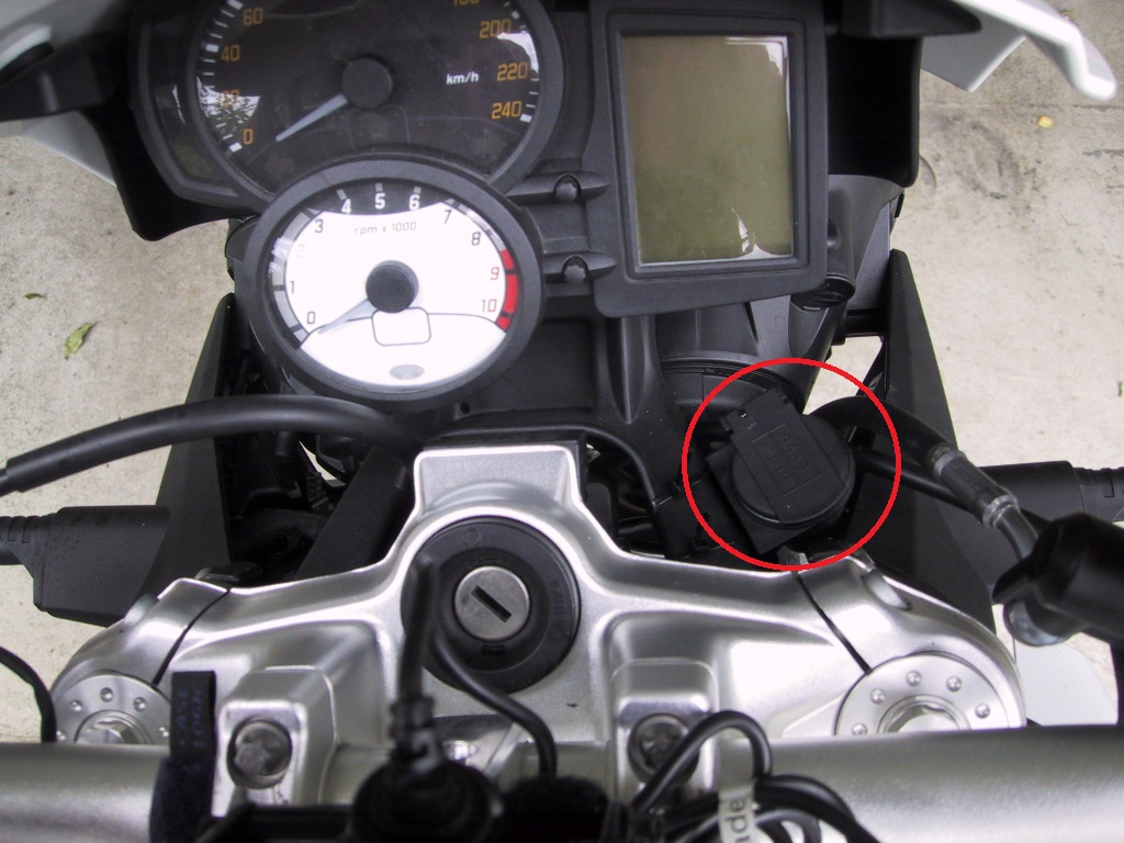

Ich empfehle immer wieder die hier auch schon oft genannte "Einfach"-Lösung: bevor das vorhandene teure Ladegerät durch ein noch teureres ersetzt wird, einfach eine passende Bordsteckdose mit Kabel direkt am Akku (mit Sicherung!) anschließen und nach außen führen. Bei Bedarf an diese Steckdose das Ladegerät hängen. Das hat mein Händler seinerzeit schon bei meiner "Werksmaschine" so gemacht (siehe unteres Foto)...
Die im oberen Bild gezeigte spritzwassergeschützte große Steckdose (mit Federklappdeckel statt verlierbarer Plastikkappe) zurrt man an passender Stelle einfach mit 2 Kabelbindern fest. Diese Steckdose hätte ich noch hier und würde sie für kleines Geld abgeben. Die im 2. Bild gezeigte Ausführung (daran passt auch ein Ladegerät von Louis) muss ich im Rahmen der Gewichtsoptimierung :mrgreen: auch mal ausbauen. Wer sie dann haben will... :roll:
große Steckdose am Windschildhalter
Anschluss meines BMW-Händlers
