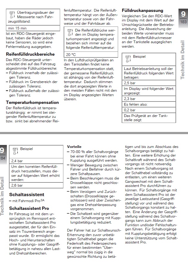

Heute hat während der Fahrt meine 850er plötzlich eine Warnung gebracht. Ich solle sofort stehen bleiben und das prüfen.
Der Reifen war aber ok und der Druck konstant bei 1.89bar. Habe dann an der nächsten Tankstelle Luft bezogen. hier hat die Anzeige aber andere Werte (2.4 Bar vorne und 2.8 bar hinten) angezeigt, also nur knapp unter soll.
Gabe dann auf die sollwerte aufgefüllt. Die Anzeige blieb aber tief (ca. 2.1 bar/2.6 Bar hinten). Dann nächste tanke wieder das gleiche. Also entweder die Pumpen bei der Tankstelle zeigen zu viel oder die BMW zu wenig an. Habt ihr da Erfahrungen?
Danke, Nick
kanickel
Beiträge: 170
Registriert: 21.01.2009, 07:57
Re: Drucksensor F850GS
Beitragvon OSM62 » 23.05.2019, 19:13
Die Reifendrücke werden Temperaturkorrigiert angezeigt.
