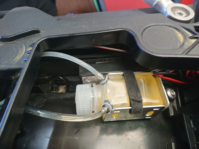

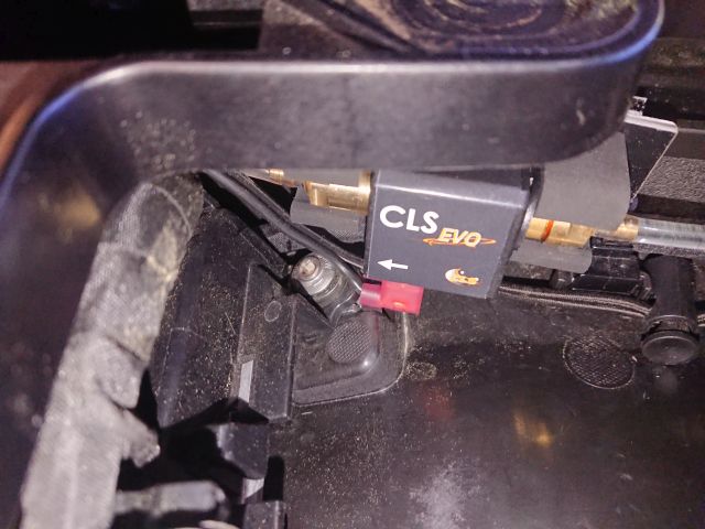

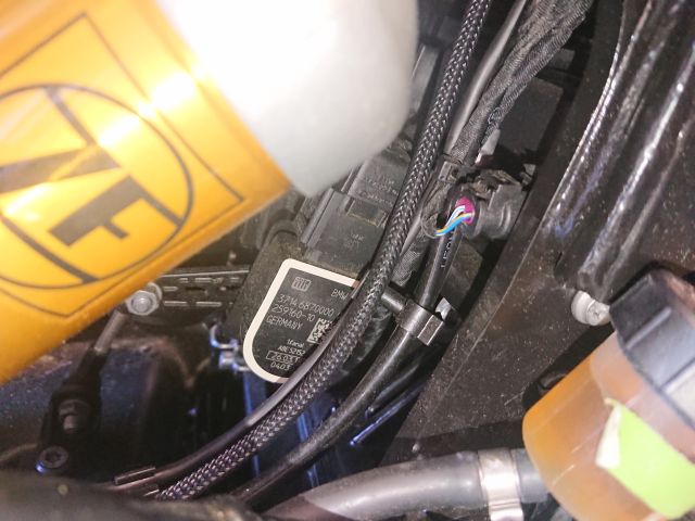

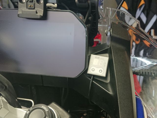

ich habe letzte Jahr an einer 850er GS einen CLS EVO Kettenöler verbaut. Hier mal dier Bilder dazu.
Das Display im Cokpit war explizit der Wunsch des Kunden. Ich hätte es in den Handprotektor gesetzt.
BMW F 850 GS 2020- Tank und Steuerung im Heck.jpg (87.5 KiB) 17704-mal betrachtet
BMW F 850 GS 2020- Pumpe im Heck.jpg (94 KiB) 17704-mal betrachtet
BMW F 850 GS 2020- Display neben dem Tacho.jpg (82.25 KiB) 17704-mal betrachtet

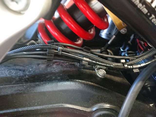

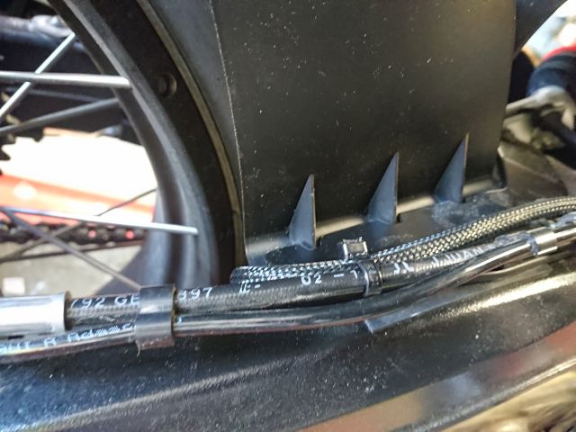

Hier geht es weiter
BMW F 850 GS 2020- Ölleitungsverlegung auf der Schwinge.jpg (96.65 KiB) 17703-mal betrachtet
BMW F 850 GS 2020- Ölleitung an der Bremsleitung verlegt.jpg (96.04 KiB) 17703-mal betrachtet
BMW F 850 GS 2020- Ölleitung Nähe Federbein.jpg (96.96 KiB) 17703-mal betrachtet

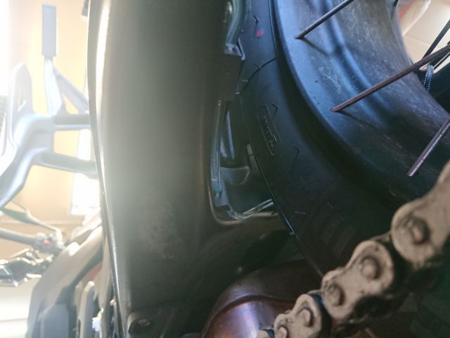

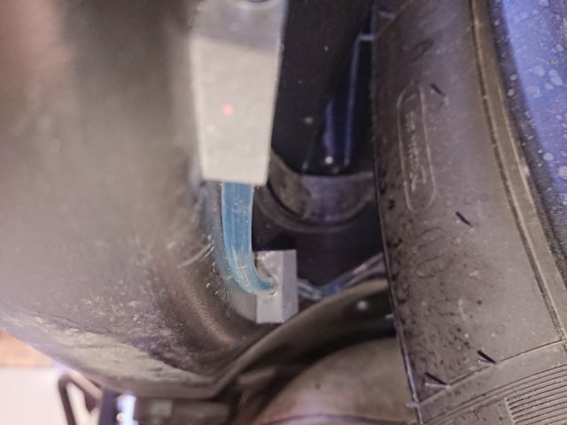

Dritter Teil.
Ich bekomme immer nur drei Bilder in einen Beitrag, sorry.
BMW F 850 GS 2020- Düse am Kettenrad.jpg (85.81 KiB) 17703-mal betrachtet
BMW F 850 GS 2020- Ölleitungsverlegung an der Rückseite der Schwinge.jpg (77.02 KiB) 17703-mal betrachtet
BMW F 850 GS 2020- Ölleitung an der Rückseite der Schwinge.jpg (76.1 KiB) 17703-mal betrachtet
