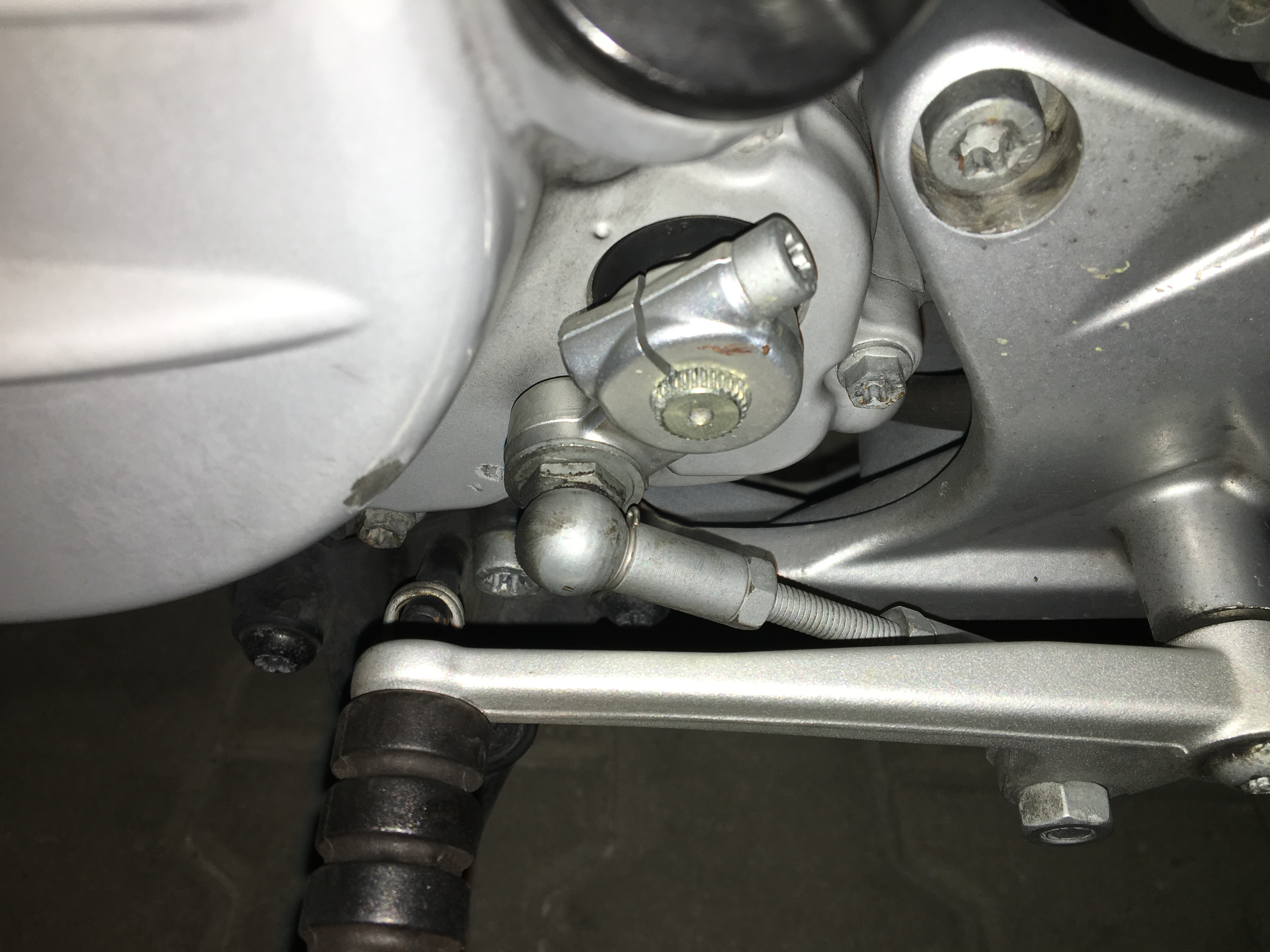

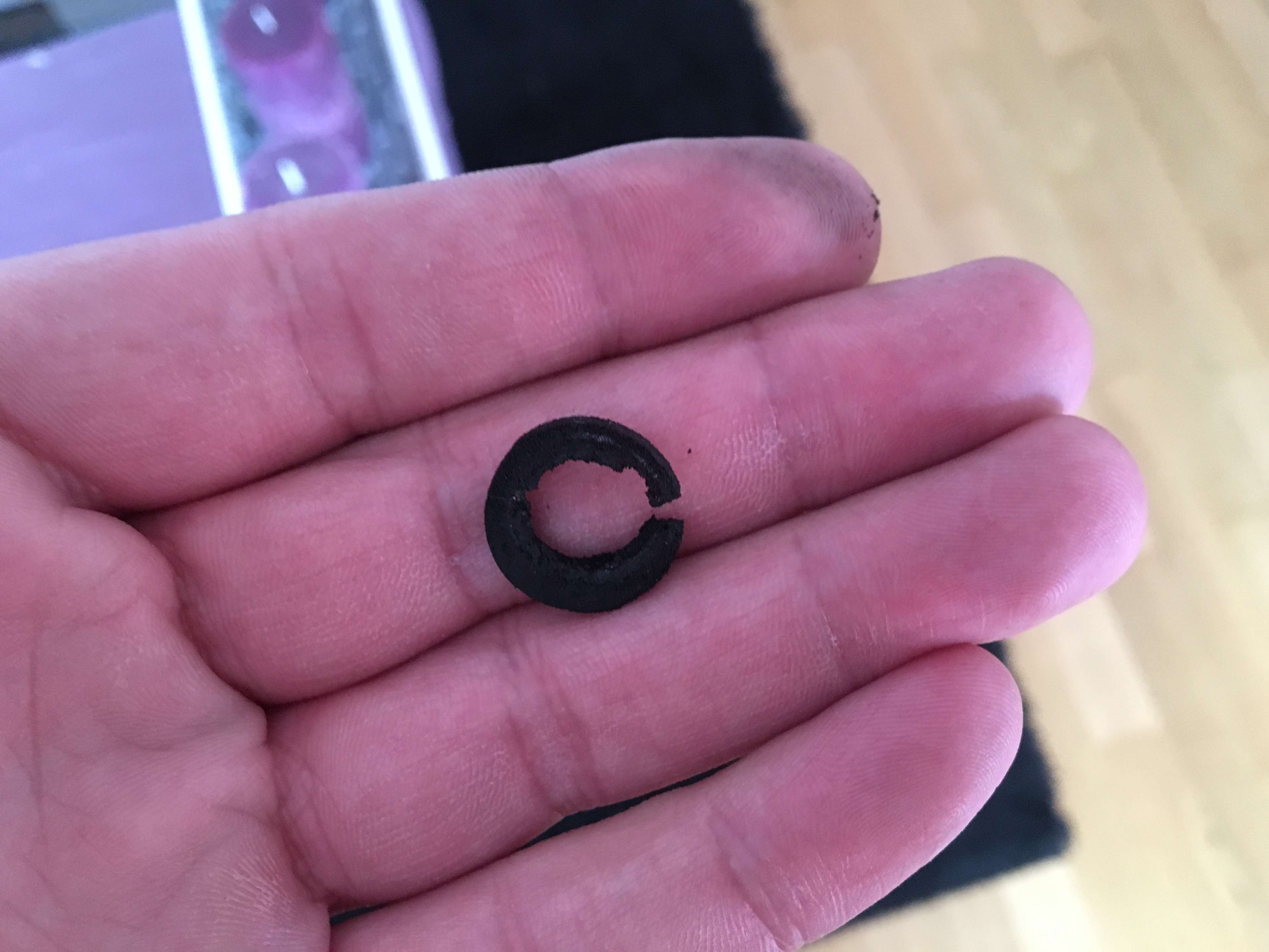

Als ich nun fertig war und die S in die Sonne geschoben habe, damit sie trocknet, fiel mir beim Ganghebel ein Gummiring auf, der nicht so hing, wie er sollte. Als ich dran ging, hätte ich ihn auch schon in der Hand.
Könnte mir jemand sagen, welchem Zweck der dient? Die Fahrt war wie immer, auch ohne den Ring. Mir ist aufgefallen, dass an der Stelle, an der der Ring fehlt, ein seitliches Spiel von ~0,5 mm herrscht.
Ich denke, der Gummiring dient dazu, dieses Spiel zu minimieren, würde mich aber freuen, wenn es eine(r) von euch bestätigen könnte ThumbUP

Der Ring scheint vor dem Kugelförmigen Gelenk zu liegen
Der Ring

Ich wollte die Schaltung sowieso ein wenig nach unten setzen und habe im gleichen Zug das ganze mal auseinander gebaut.
Nun habe ich das ganze sauber gemacht, eine neue Dichtung aus Moosgummi geschnitten, die Kugelgelenke eingefettet und die Schaltung eingestellt und wieder zusammen geschustert neenee winkG
