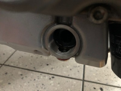

Ich habe es mittlerweile mit Dirko HT und auch Loctite 577 probiert. Fühlt sich zwar gut an, aber das Öl tropft schon in 5°C kalten Keller raus. Das wird nichts. Jetzt habe ich mir einen Inbus besorgt und den Verschluß vom Ölsieb darüber entfernt. Man erkennt, daß über der Schraube noch reichlich Platz nach oben ist. Könnte ich nicht in die Kuhle so was wie "Flüssigmetall" einfüllen? Dann sollte das doch ein für alle mal dicht sein, oder?

Da ich die Öffnung nicht mehr brauche, würde ich alles entfetten, die Schraube einkleben und oben in die Kule darüber auch nochmal den Rand verkleben.
