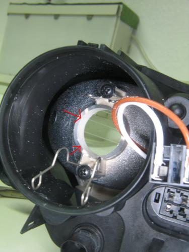

HarrySpar hat geschrieben:Was für eine Nase ist das denn genau, damit ich da besonders aufpassen kann. Bei mir könnte ja auch bald mal das Birnchen fällig sein. :?:
Der Bügel, der als "spannende Feder" die Birne in die Fassung drückt, ist durch miniatur-Nasen vom Scheinwerferreflektor geführt. Und (bei mir zumindest) ist eine der Nasen beim ersten lösen des Bügels direkt gebrochen, wordurch der Bügel nicht mehr hielt. Die komplett fachmännische Reparatur würde mindestens (soweit erhältlich) einen neuen Reflektor bedeuten, und das wegen einer 3mm-Plastiknase.....
Ich habe da mit einer Schraube und Unterlegscheibe oder sowas (ist ein paar Jahre her....) experimentiert. Und es hält :mrgreen:

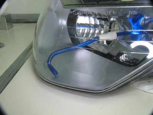

Jensii hat geschrieben:Bei meiner F800S (2008) ist die .........., danach ging die Birne wegen Hitzspannungen kaum aus der Fassung - Deutsche Qualitäts-Produkte mit Entwicklungsmethoden die auf hohe Reparaturkosten zugunsten der Händler ausgerichtet sind :mrgreen: :twisted:
Ich glaube die Art ist dieselbe wie bei der R1200S von 2006.
Ein S-Boxer Kollege ist Zahnarzt und hat bereits drei Scheinwerfer entsprechend bearbeitet.
Poliere, weite einfach die Gehäuseöffnung, in welche die Birne geschoben wird, auf!
==> http://www.s-boxer.de/showthread.php?t= ... heinwerfer
Musst aber höllisch aufpassen, das nicht der ganze Abrieb im Scheinwerfer landet! Bekommst die Partikel so gut wie kaum aus dem Scheinwerfer raus.
Es sei denn, du hast einen flexiblen Absaugschlauch samt der Möglichkeiten wie er.

Habe mir das gerade im Bedienungshandbuch meiner F800S angesehen. Motorrad ist ja zur Zeit nicht gut zugänglich.
Das dürfte bei der F800S genau so aussehen.
Oben links und oben rechts sind scheinbar die Einraststellen. Sehen aber metallisch aus.
Wo sind dann diese beiden kleinen Plastiknasen, die so gern abbrechen?

Bei mir war es einer der Nasen die den Bügel unter der Schraube führt (unteres Bild, untere Schraube, wo der Klemmbügel gehalten wird).
Dadurch ist der Bügel immer "weggeknickt".

Jensii hat geschrieben:Bei mir war es einer der Nasen die den Bügel unter der Schraube führt (unteres Bild, untere Schraube, wo der Klemmbügel gehalten wird).
Vielleicht komme ich jetzt langsam dahinter.
Es geht also um die untere Schraube des Bildes. Diese Schraube bildet praktisch das drehbare Scharnier des Bügels. Der Bügel wird also von der Schraube leicht geklemmt (so daß er halt noch zu drehen geht). Und auf dem Bild am oberen Rand der Schraube sind dann ein oder zwei Plastik-Gegenhalter (Nasen), die verhindern, daß der Bügel nach oben unter dem Schraubenkopf herausrutscht.!?!
Da kommt mir jetzt die Idee, daß ich vielleicht bereits vorbeugend an diese beiden Plastiknasen rückseitig, also an der der Schraube abgewandten Seite, mit der Heißklebepistole jeweils einfach einen kleinen Batzen Flüssigkunststoff hinsetze, der dann die Nase von hinten stützt und verstärkt?!?
Bei meiner R1200S ebenfalls passiert. Ich habe damals auch eine U-Scheibe unter die unterste Schraube gelegt, die die Klammer fixiert.
HarrySpar hat geschrieben:........ Und auf dem Bild am oberen Rand der Schraube sind dann ein oder zwei Plastik-Gegenhalter (Nasen), die verhindern, daß der Bügel nach oben unter dem Schraubenkopf herausrutscht.!?!
Die Klammer wird in zwei Metallnasen / Haken eingerastet (auf dem Foto die obere Schraube, die diese Nasen hält). Da muss nichts verstärkt werden!

Konzept hat geschrieben:Die Klammer wird in zwei Metallnasen / Haken eingerastet (auf dem Foto die obere Schraube, die diese Nasen hält). Da muss nichts verstärkt werden!
Oben muß nix verstärkt werden. Ist schon klar. Sind ja kleine gebogene Metalldrähte. Die werden so schnell nicht brechen.
Aber ich sprach ja von den Plastiknasen an der unteren Schraube. Wenn ich die rückseitig mit einem ordentlichen Batzen aus der Heißklebepistole verstärke, brechen sie vielleicht nicht so schnell weg.

Beitragvon Jensii » 26.12.2013, 13:56
Einen Versuch ist das Wert - Mehr kann ich dir dazu auch nicht sagen ;-)
Ich denke, dass bei den meisten Leuten auch nix passiert. Aber Vorsorge ist besser als Nachsorge oder ein neuer Reflektor :evil:

Beitragvon alegno » 13.01.2014, 19:23
Das ist ein kleines silbernes Plastikstiftchen, das man kaum sieht. Direkt neben der Schraube.
