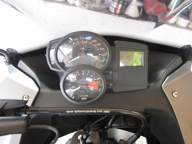

Sorry dass ich hier einen alten Thread ausgrabe, aber das Thema Boardcomputer "nachrüsten" beschäftigt mich momentan.
Ich besitze seit einer Woche eine F800ST BJ2007 ohne Boardcomputer, bei der das Display größtenteils mit einer schwarzen Blende abgedeckt ist.
Da es mir etwas komisch vorkam dass durch die Abdeckung zwar der obere und die seitlichen Ränder des Displays sichtbar sind, aber nicht die untere
habe ich einfach mal die Blende entfernt.
Zumindest beim 2007er Modell ist es so dass auch beim Model ohne Boardcomputer das große Display verbaut ist.
Auch die Hintergrundbeleuchtung funktioniert für das gesamte Display.
Die Anzeigen im unteren Teil des Displays sind natürlich nicht aktiviert und damit dunkel.
Jetzt wäre es natürlich Ideal wenn die Möglichkeit bestünde die Anzeigen irgendwie zu aktivieren.

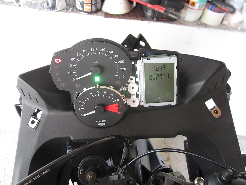

Inzwischen habe ich nochmal ein klein wenig mit dem Display gespielt.
Das Display enthält auch ein kleines Infomenü mit dem man diverse Werte abfragen kann.
Die Zündung einschalten, und wieder ausschalten.
Dann sofort beide Taster gleichzeitig betätigen und gedrückt halten.
Jetzt gehen die Anzeigen ohne Zündung wieder an.
Dann die Zündung einschalten.

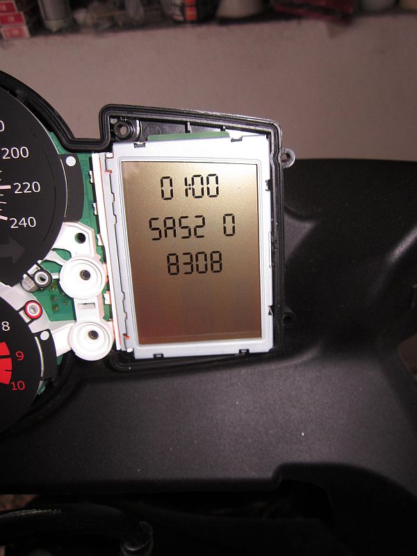

Das Display wechselt die Anzeige und sieht jetzt so aus
Mit den Tasten kann jetzt von 01:00 bis 01:09 durchgeschaltet werden.
zu jedem Punkt werden jetzt auf zwei oder 3 Zeilen Infos (meist Hexadezimal) angezeigt.
Punkt 01:04 ist das Herstellungsdatum dass auch auf dem Aufkleber unter dem Display zu sehen ist.
Die meisten Anzeigen sind jedoch nicht wirklich irgendwas zuzuordnen.

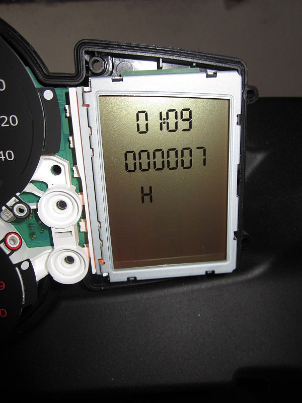

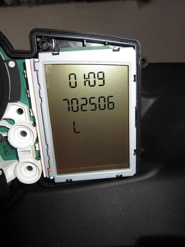

Interessant ist der Punkt 01:09. Den gibt es nämlich zweimal
Einmal so.
Das sind die letzten 6 Stellen der BMW Teilenummer des Cockpits sowie die Anzeige L.
Das bedeutet wohl dass mein Cockpit die low Version ist.
Die zweite Anzeige 01:09 sieht dann so aus
Das Interpretiere ich jetzt mal so dass dieses Display vermutlich auch im high Modus, also mit den kompletten Anzeigen betrieben werden könnte.
Die Frage ist nur wie??
Dazu habe ich jetzt auch keine Idee mehr.

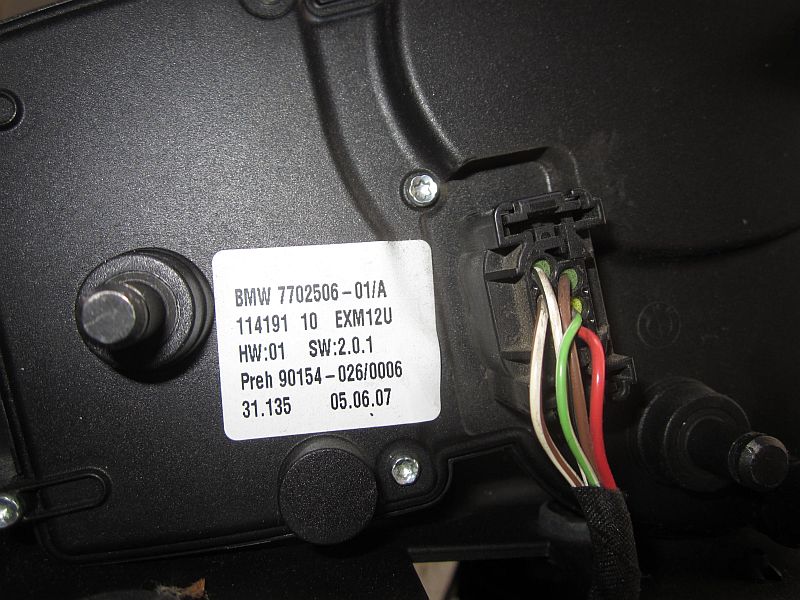

Der Grund warum ich das Cockpit ein zweites mal geöffnet habe ist übrigens folgender.
Ich bin beim Surfen auf eine Anzeige gestoßen in der ein Cockpit mit BC angeboten wurde.
Und dabei war auch ein Bild des Aufklebers auf der Cockpitrückseite und das habe ich mal mit meinem verglichen.
Die Aufkleber unterscheiden sich von der BMW Teilenummer, dem Herstellungsdatum und der Seriennummer.
Aber alle anderen Nummern sind gleich.
Auch die Punkte HW: und SW sind gleich.
Wenn beim Cockpit auf der gleichen Hardware auch die gleiche Software installiert ist, und genauso würde ich die Aufkleber interpretieren,
dann kann es eigentlich nur eine Kleinigkeit sein die Anzeigen freizuschalten.
Das würde auch den hohen Preis der für die Abdeckkappe verlangt wird erklären.
Der ist nicht nur für das Plastik, sondern für die BC Funktion.
Aber ohne Insiderwissen wird das nichts werden.
Hans
