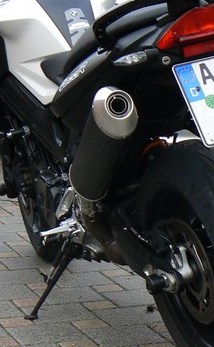

Hallo Harry,
da hast du recht, aber beim Hattech ist das ja nicht der Fall daß er " ungefähr gleich groß ist (Durchmesser und Länge)"
der ist viel(!!!) kürzer +,schlanker im Durchmesser !!!!
hattechschmal [800x600].jpg (37.47 KiB) 14956-mal betrachtet

Gerhard hat geschrieben:Hallo Harry,
Über den Hattech weiß ich jetzt nichts. Kenne weder die Größe noch das Gewicht.
Der da an deinem Motorrad schaut kleiner aus. Aber das kannst Du ja durch Dranklopfen und Drücken in etwa erahnen, ob die Wanddicke dünner ist als bei dem originalen, oder nicht.
Mir würde für meine F800S vom Hattech ja dieser Edelstahltopf recht gut gefallen, den er aber komischerweise speziell für die ST anbietet. Der sieht nicht viel anders aus als der originale. Dessen Gewicht weiß ich nicht. Aber wenn der dann auch 40 oder 50% leichter wäre als der originale, dann hat er bestimmt viel dünnere Wanddicken.
Ich habe leider das große Problem, daß ich bis jetzt noch keinen 100%igen Nachweis (z.B. von neutralem Prüfstand) über die Drehmomenststeigerung des SR-Auspuffs habe. Wenn der wirklich sicher nachgewiesen speziell um die 4000min-1 eine Steigerung von 10 oder gar 20% bringen würde, dann würde ich ihn wahrscheinlich kaufen. Auch die Durchzugswerte (80 auf 120), die hier einige freundlicherweise im Thread "SR-Auspuff" gemessen und reingestellt haben, zeigen kein eindeutiges Ergebnis.
