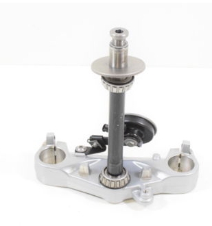

Hier ein Bild von der unteren Gabelbrücke, gekauft bei Mototech, USA:
Was mich letztlich neben Verfügbarkeit zum Kauf veranlasst hat - nicht ahnend dass es mit dem Zoll zeitlich so ein grosses Thema geben könnte... :roll: (andere Teile aus aller Welt musste ich früher beim Zollamt in Reutlingen abholen und wurde schriftlich benachrichtigt) ist dass es ein kompletter "Umbausatz" mit Hupe samt Halter dabei ;-) und allen Lagern, Buchsen, Schrauben, ist - also eben komplett ...
Die untere S-Gabelbrücke wird dann auch angeboten, da unfallfrei und im Topzustand, ggf. braucht die ja einer dessen Lenkanschläge einen Treffer abbekommen haben. Und dann natürlich auch der komplette Bodykit in rot mit allen Verkleidungsteilen, Haltern, Scheinwerfer, Spiegel, ....
Ob die Rahmen gleich sind und ob die Lenkkopflager weiter verwendet werden können, der Schaft überhaupt die gleiche Länge, Durchmesser hat etc. damit hab ich mich noch gar nicht ausführlich beschäftigt ... Muss als Nächstes doch mal Teilekataloge und Werkstatthandbücher durchsehen, das nächste Regenwetter kommt bestimmt :roll: Ob das Mut oder Wahnsinn ist, wird sich dann erst herausstellen :mrgreen:
Hab halt die Idee schon länger im Kopf gehabt und das Angebot von Udo über seinen Bodykit hat den Ausschlag zum Starten gegeben... Wo meine Grenzen bei der Umsetzbarkeit liegen, werde ich dann schon merken - die obere Gabelbrücke zu tauschen scheint machbar zu sein, bei der unteren fehlt mir die Erfahrung. Aber man lernt auch dazu, selbst mit 50 winkG Wenn es nicht weitergehen sollte: Zurück auf S geht immer und es gibt einen guten freien Schrauber in der Nähe, dem ich das was nicht geht dann auch übergeben könnte - zur Not sogar auf dem Hänger - aber davon gehe ich jetzt erstmal nicht aus ... :D

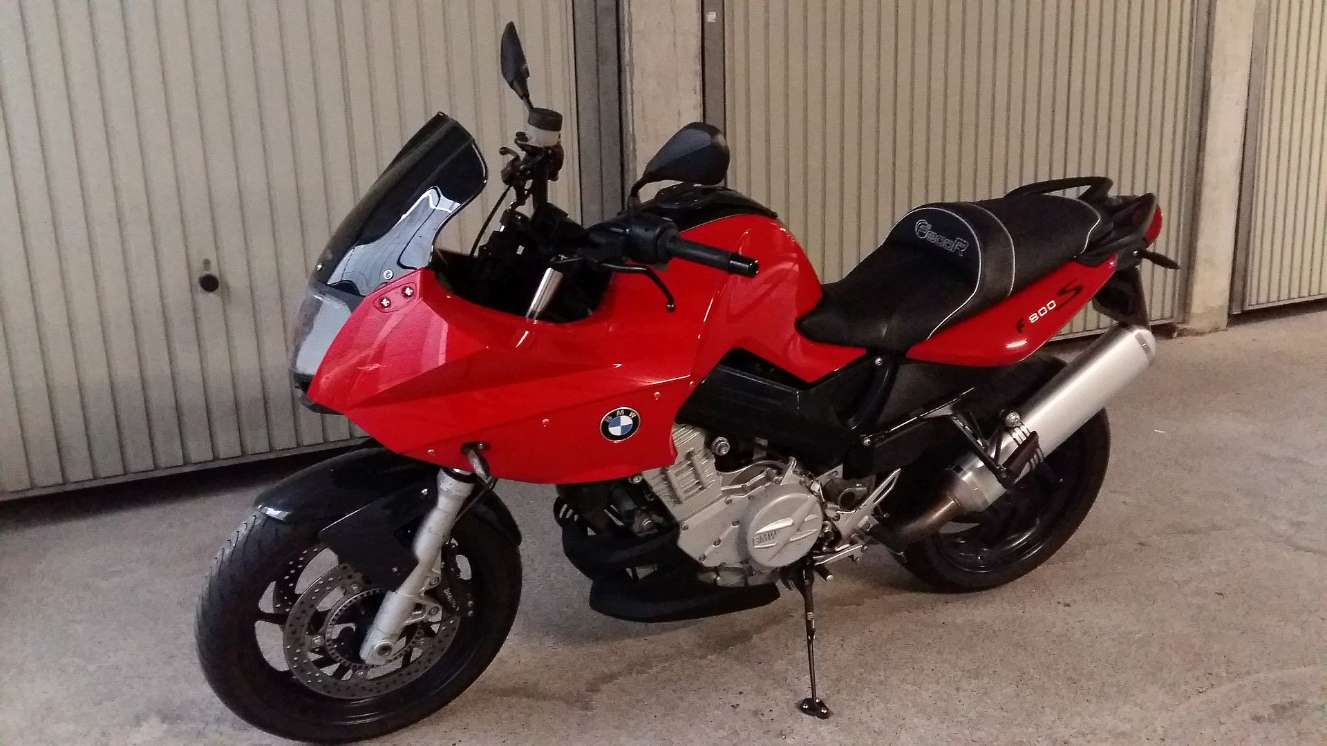

Hier noch der aktuelle (letzte? vorerst zumindest ;-) ) Stand meiner F800S von heute zur Dokumentation vor dem Umbau zur R:
heutiger Stand meiner F800S
