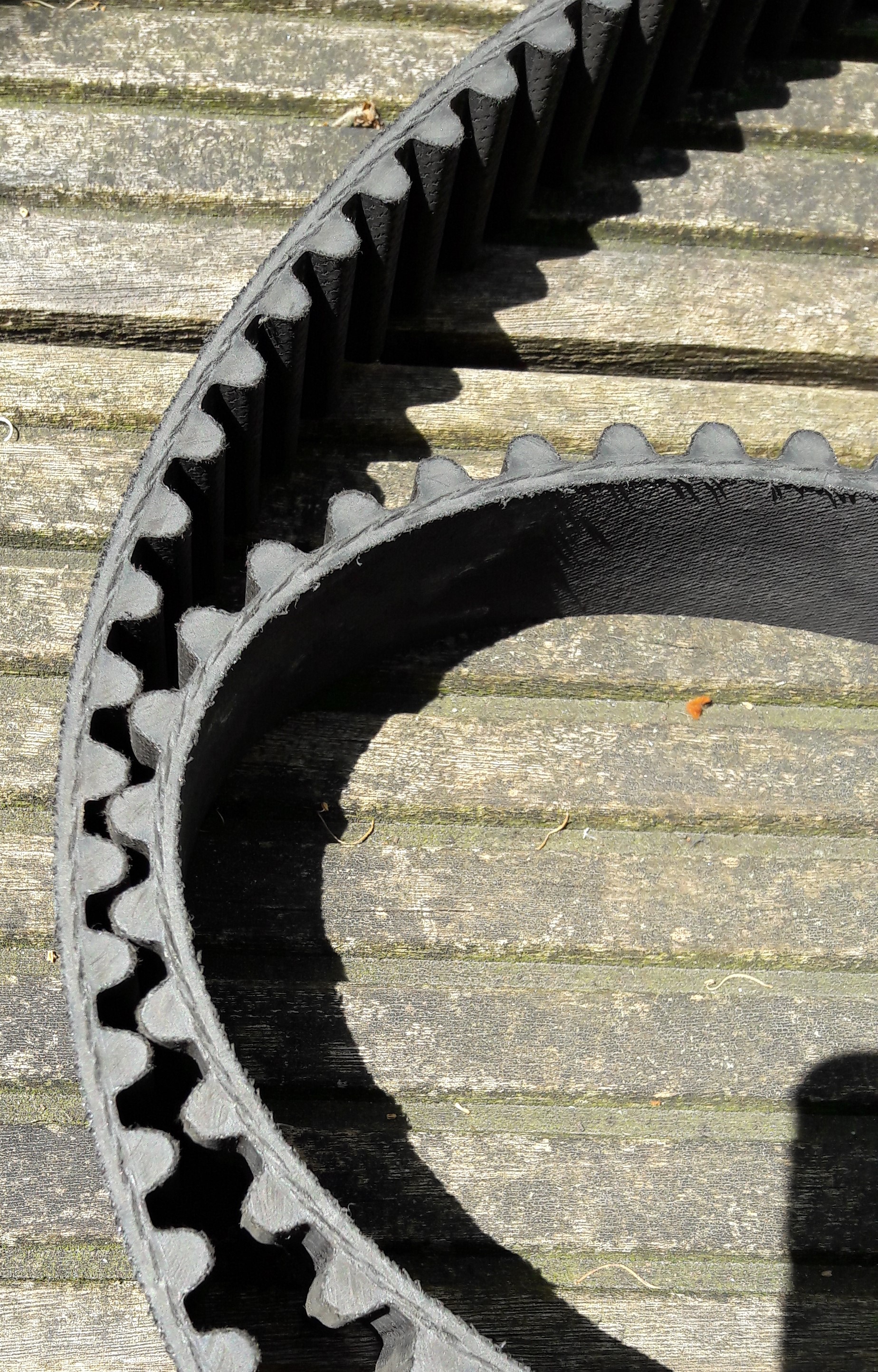

Beitragvon DerKnecht » 25.05.2017, 12:55

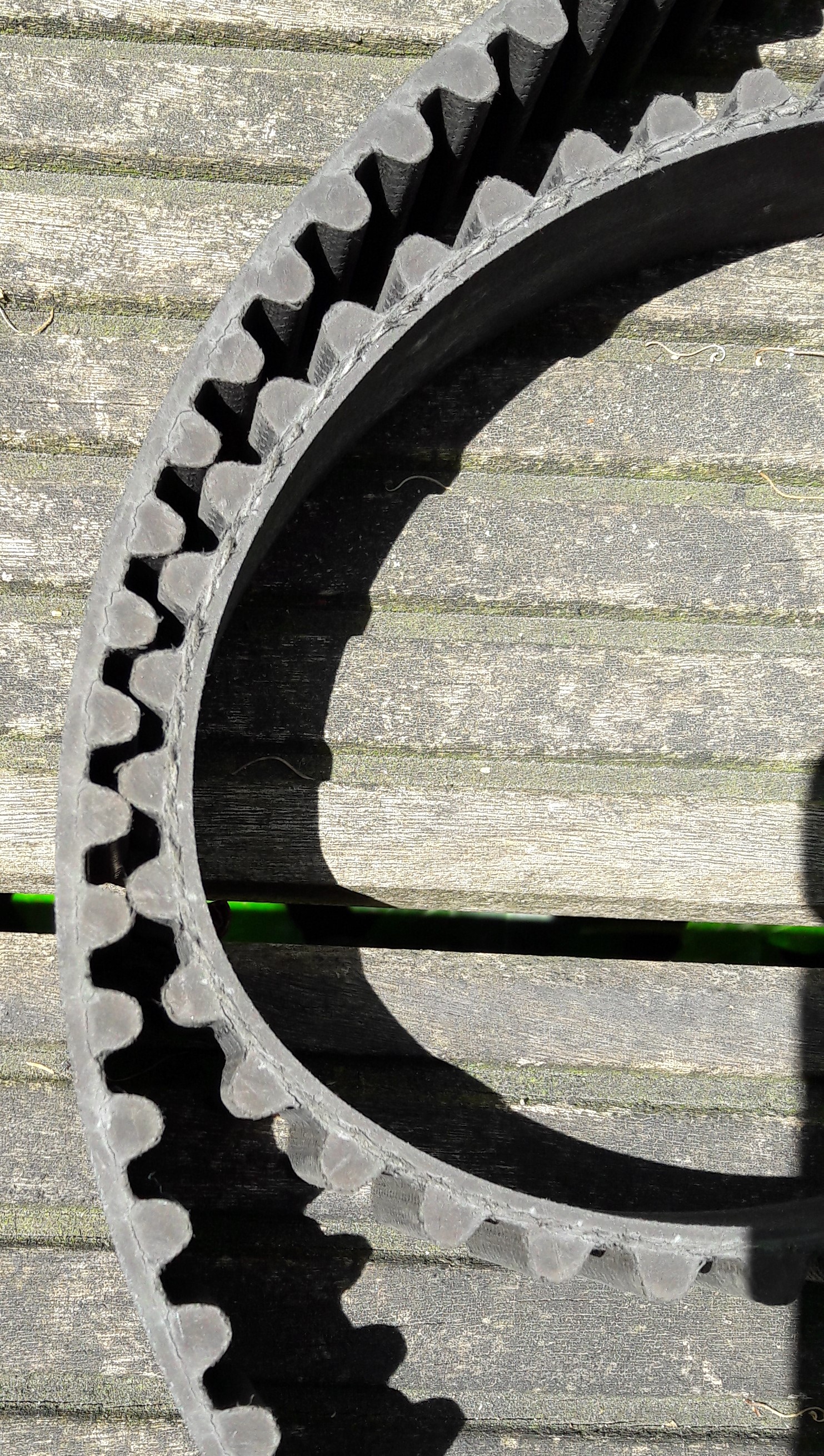

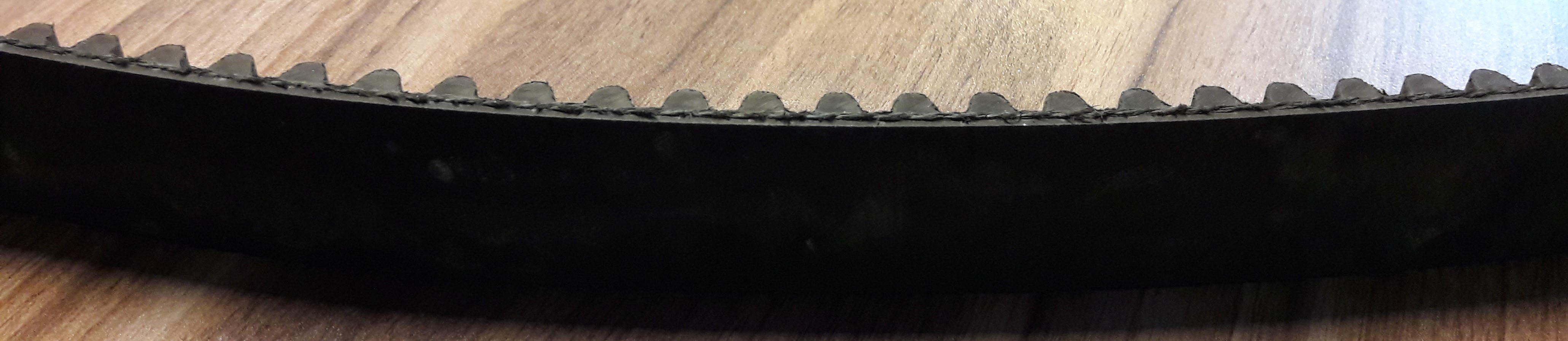

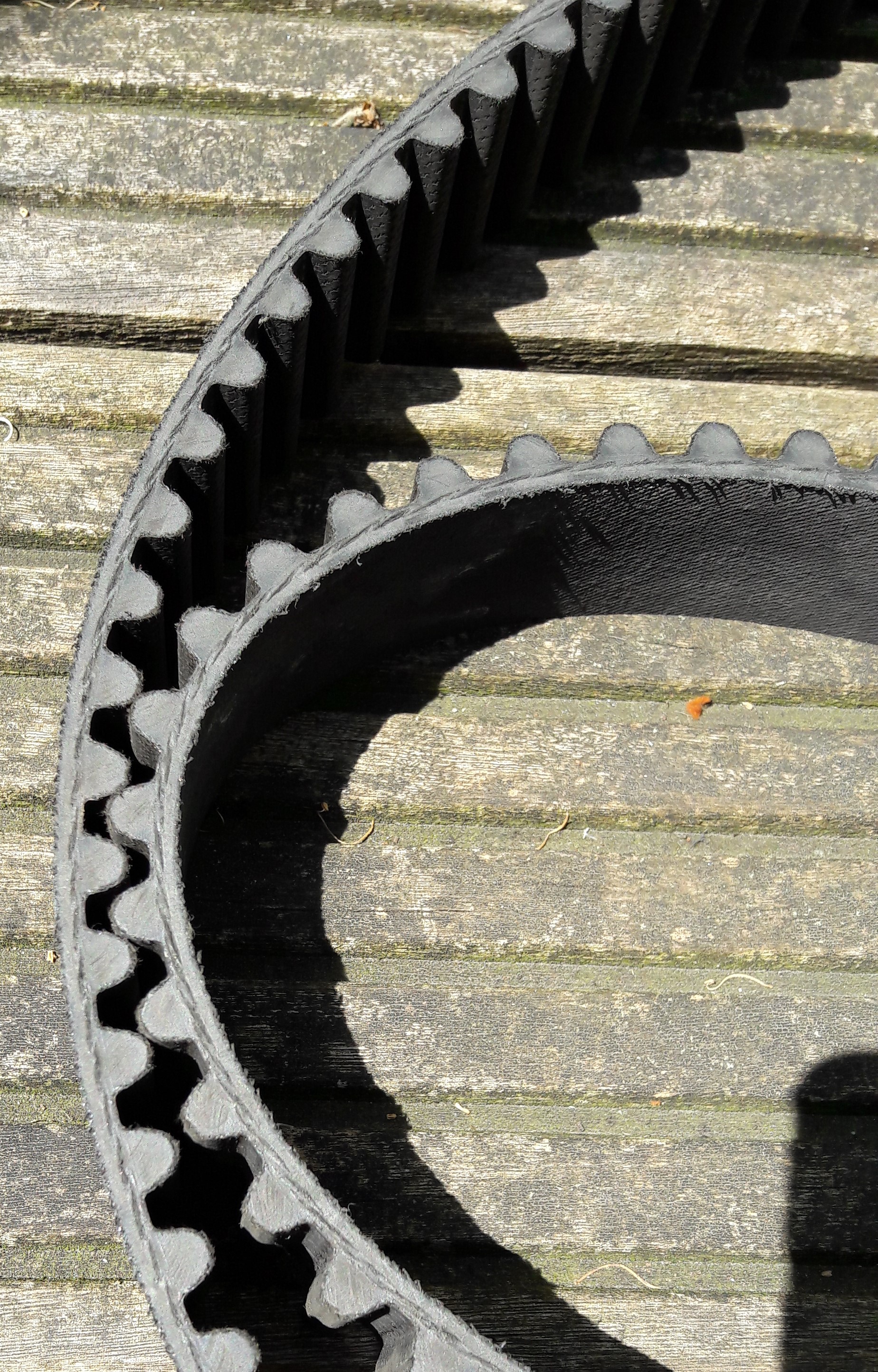

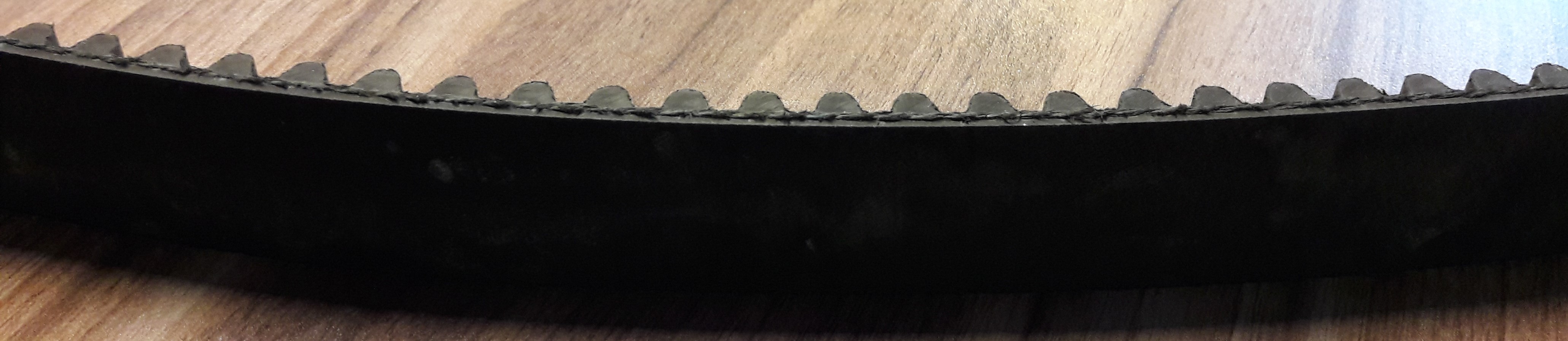

ich hatte mir den ausgetauschten Zahnriemen (10 Jahre, 44.000km) mitgenommen. Habe ihn mir heute einmal angesehen, anbei ein paar Fotos. Eine Seite (vermutlich die Außenseite, also nach rechts schauend) zeigt ein paar Fasern und ein paar angerissene "Rippen", die andere Seite hat nur ein paar "Schleifspuren". Als Laie kann ich den Zustand aber nur schlecht beurteilen:

Beitragvon HarrySpar » 25.05.2017, 21:39
Heb den Riemen mal gut auf. Dem fehlt nämlich rein garnix.

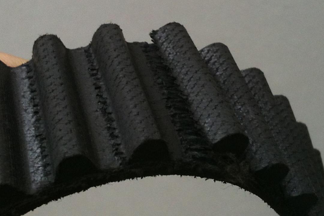

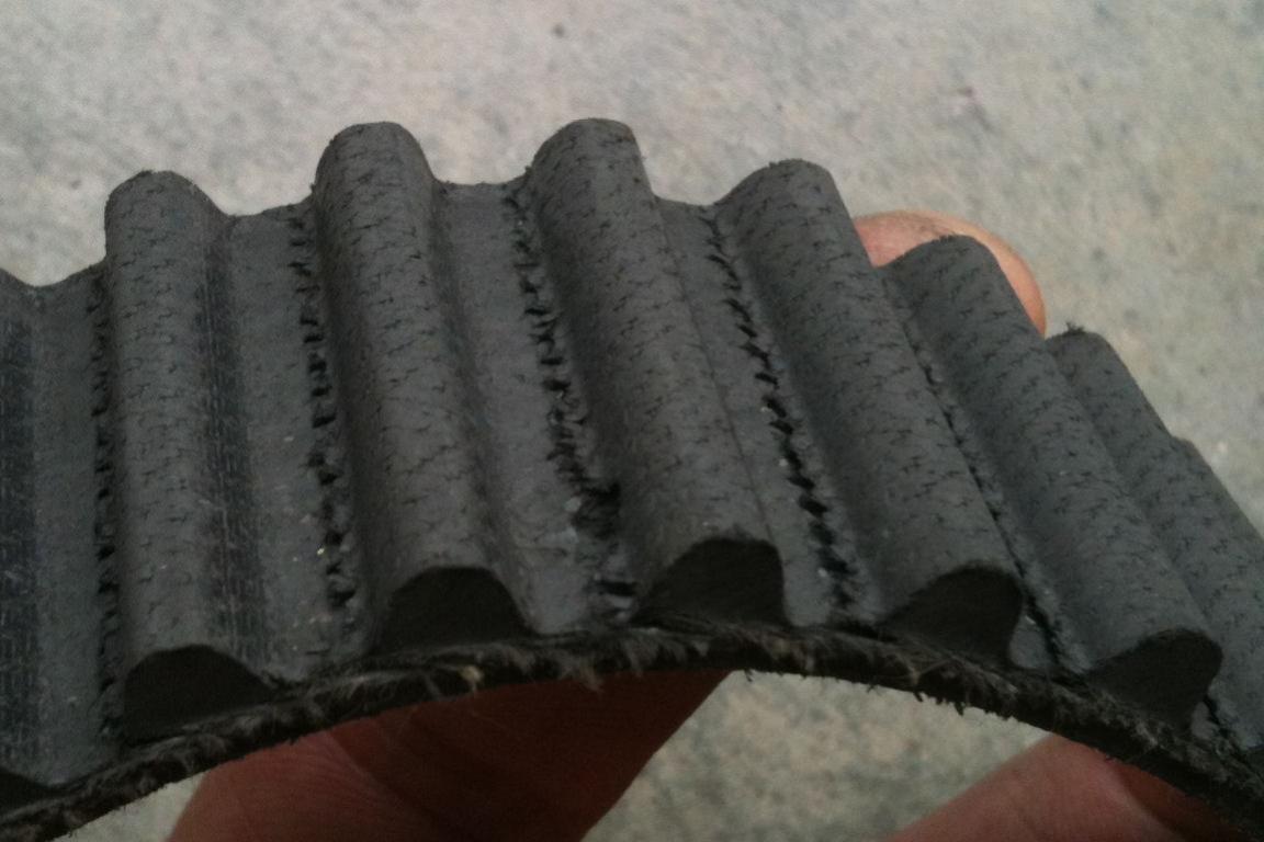

So sieht ein verschlissener Riemen aus:
