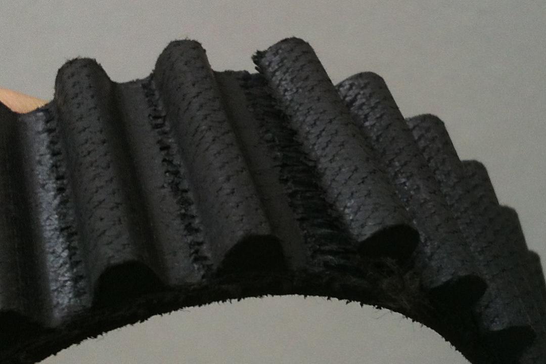

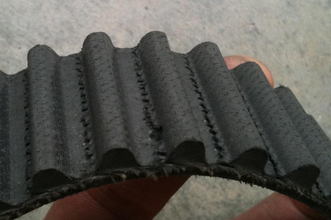

Beitragvon Roadster1962 » 22.10.2013, 11:31
hutzelfutzel hat geschrieben:
Bei meiner „F 800 S“ brauche ich einen neuen Riemen,...
Weil BMW das so vorschreibt oder ist er wirklich fertig ???
Meine hat jetzt 50.500 runter und der Riemen sieht noch völlig OK aus. Nix ausgefranst, alle Zähne dran und wandert auch nicht auf dem Riemenrad wie es manche hier beschreiben.
Ich lass ihn drauf bis sich das ändert bzw. er das Zeitliche segnet.
Re: F800S via F800ST
Beitragvon HarrySpar » 22.10.2013, 12:30
So sah ein Riemen nach 60000km bei jemand mal aus.
Die Zähne begannen, sich abzulösen.
