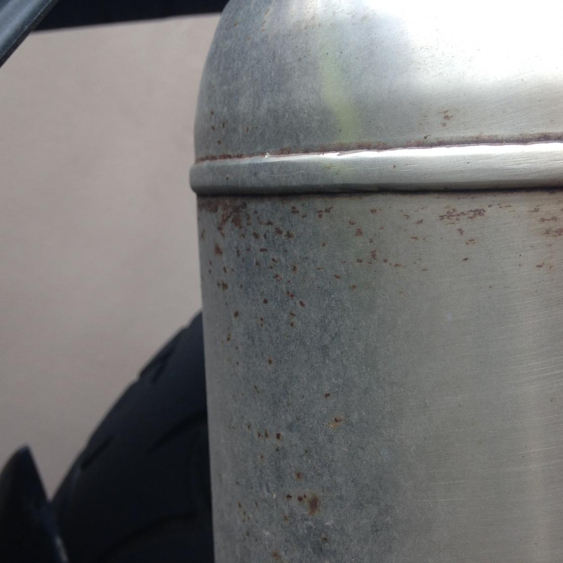

Wenn man so einen Flugrost am Auspuff hat - was könnte man da tun?
Mit Abschleifen (z.B. Sandreiniger) hätte ich Angst, daß die Oberfläche dadurch rauer wird und somit zukünftig Flugrost noch mehr Angriffsfläche gibt.

Hallo Harry!
Wenn es noch nicht zu tief eingerostet war, habe ich mit NEVR-DULL bislang so ziemlich alles wieder weg bekommen - nicht nur am Motorrad.
Man braucht zwar Zeit und Geduld, dafür musste ich mir noch nie Sorgen über Kratzer im Metall machen. Außerdem scheint es irgendwie zu versiegeln. An den behandelten Stellen ist seitdem Ruhe.

Hi......
Wie geht denn das?Bist Du gefahren, als die Salz gestreut haben?
Ich hab super Erfahrung mit 3M Schleif-Politur und einer Poliermaschine gemacht. Da reicht so eine aus dem Baumarkt.
Polierschwamm nass machen,ein bißchen Politur und los....

sowas hatte ich auch an meinem Auspuff.
Mit Nevr Dull habe ich aber alles perfekt wegbekommen, das siehst Du überhaupt nichts mehr davon.
Versuche also erstmal das, bevor Du größere Geschütze auffährst.

Okey hat geschrieben:Polierschwamm nass machen,ein bißchen Politur und los....
wär auch mein Tipp. Anschließend mit WD40 o.ä. dezent fetten/versiegeln, fertig!

Der Betroffene ist in Singapur und kann sich nicht erklären, warum jetzt plötzlich nach dem Abnehmen der Plane dieser Rost dran ist.
Er hat das Motorrad vorher gewaschen wie immer und dann für einige Wochen abgedeckt. Das Wetter in dieser Zeit war angeblich trocken.

Sonderlich gewaschen sieht DER Auspuff aber nicht aus... zumindest nicht, wenns der originale ist ;-)

Der am Endschalldämpfer verwendete Edelstahl dürfte eigentlich gar nicht rosten. Für mich sieht das auch eher aus wie festgebrannter Dreck und der sollte sich mit einer entsprechenden Reinigungsprozedur entfernen lassen (Dampfstrahler?). Mit normalen Shampoo oder Wasser wird man den jedenfalls nicht wegbekommen.

Das meiste hat er jetzt wieder wegbekommen.
Nur an der Schweißnaht hinten ist es so tief, daß er es nicht wegbekommt.
