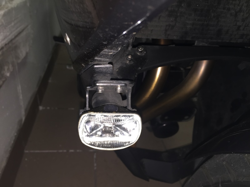

Ich habe bei meiner GT Zusatzscheinwerfer montiert.
Fahre jeden Tag um 4:30 morgens (Sommer) ;-) zur Arbeit, die habe sich bestens bewährt!
Gekauft habe ich die Scheinwerfer bei Polo. (23,0 Euro)

Danke für den Tipp. Der Scheinwerfer gefällt mir - leider kann ich auf dem Bild nicht genau erkennen, wie und wo er befestigt ist. Lässt sich das beschreiben? Vielen Dank im Voraus!

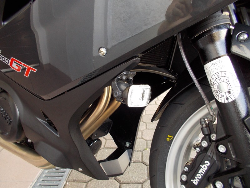

danke für den Link. Motobozzo kenne ich aus eigener Erfahrung mit einer R850. Ich war damals sehr zufrieden mit seiner sauberen Installation. Auf seiner Webseite hat er diverse Nebelscheinwerfer für diverse Motorräder. Was uns am nächsten kommt ist wohl das Beispiel mit der ST für € 109. Ich bin nicht sicher, ob sich die Lampen auch an der GT befestigen lassen. Muss man evtl. die halbe Verkleidung zerschneiden?? Bloss das nicht! Wenn es einfach und ohne großes Zerschneiden oder Raspeln geht, werde ich es im Frühjahr machen lassen.

Hätte auch gerne welche, aber mich schreckt ab, dass für die GT tatsächlich nichts bei denen im Programm steht. Und somit gebe ich zevier recht. Denn auch ich will an der Maschine nichts unnötig rumbohren oder verspannt anschrauben. Somit warte ich noch eine Weile bis es sie modellgerecht gibt. Denn gegenüber der ST hat sich vielleicht auch die Breite geändert.

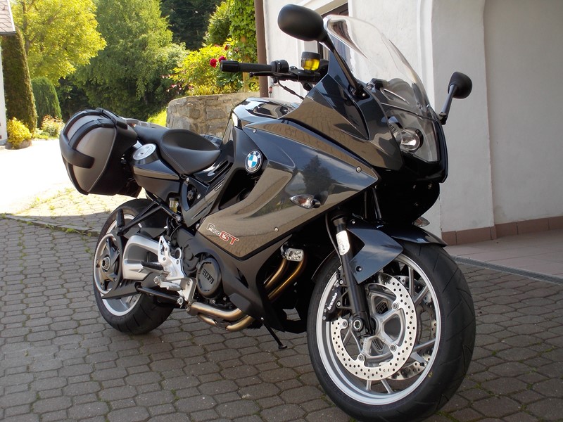

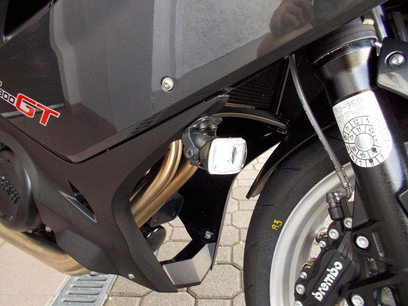

ALLHH hat oben mehrere Fotos offenbar von einer GT im Thread, gibt aber bei seiner Kennung eine ST an. Das finde ich etwas verwirrend. Mir gefällt ja die Lösung auf den Bildern, nur ist mir nicht klar, wo genau man denn die Lämpchen befestigen soll. Ich sehe da an meiner GT nur Plastikteile, nichts festes.
Wenn das Problem gelöst wäre, würde ich sofort zur Motobozzo-Lösung greifen.
