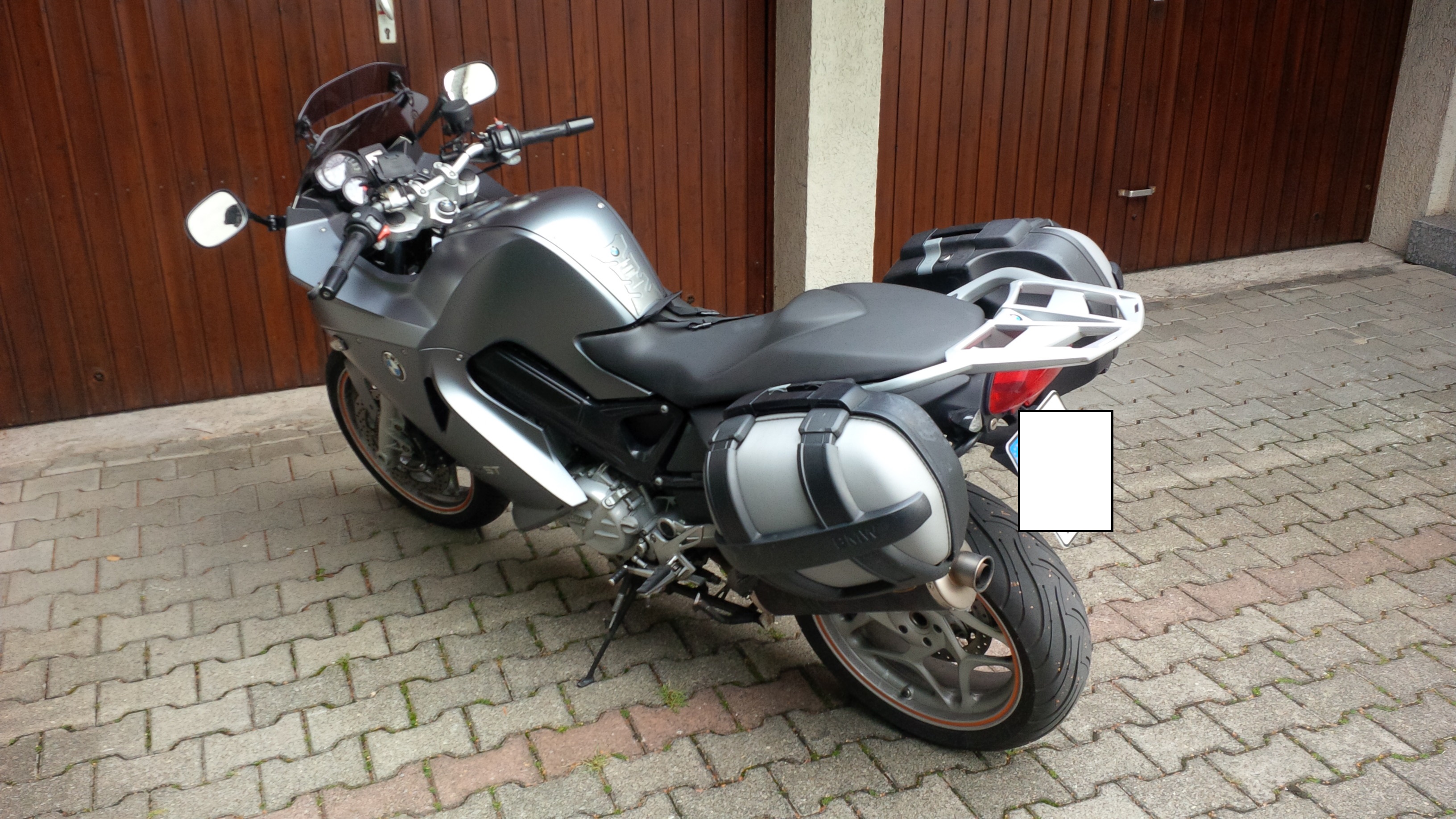

Hi Uli,
ich fahr die ST mit Sportkoffer und Akrapovic, und hab keinerlei Probleme.
War aber schon so montiert, als ich die Maschine gekauft hab. Bei mir steht E1 0622 drauf.
Auf der Schnelle hab ich das angefügte Bild gefunden.
