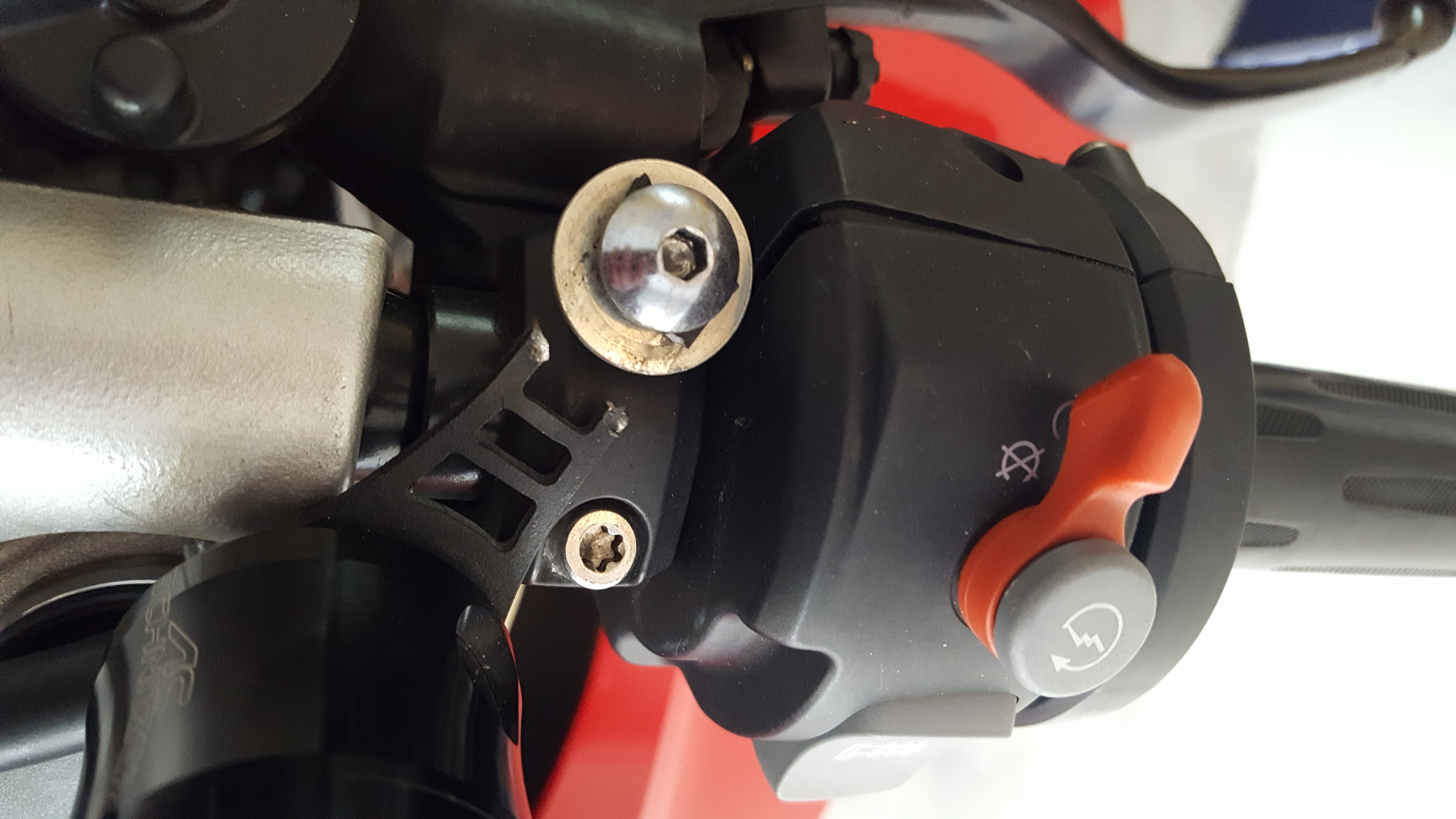

Guten Tag,
ich habe einen AC Schnitzer Bremsflüssigkeitsbehälter, der mir nun schon zum zweiten Mal abgebrochen ist. Beim ersten Mal dachte ich noch an mutwillige Sachbeschädigung - läuft einer vorbei und bricht das Ding ab, weil es Spaß macht oder ihm die Farbe nicht gefällt. Ich habe den Behälter dann mit einer etwas verkürzten Halterung - eben ohne das abgebrochene Stück - wieder angeschraubt. Da es jetzt aber schon das zweite Mal passiert ist und es auch exakt genauso aussieht, glaube ich nicht mehr daran. Viel mehr an einen Materialfehler o.ä. Kann das durch die Vibrationen passieren? Lenker sind komplett original. Ich hänge mal Bilder an, damit ihr seht, wovon ich rede. Ist das schonmal jemandem passiert? Weiß jemand, wo die Ursache liegen könnte?

Wenn ich mir anschaue wie der Orignalbehälter befestigt ist, sieht das mir im Vergleich sehr leicht konstruiert aus.
Vielleicht kein Materialfehler sondern eher das die Befestigung nicht für diese Belastung konstruiert wurde.
Weißt du aus welchem Material der Halter gefertig ist?
Wenn ich mir die geringe Materialstärke so anschaue sieht das nicht sonderlich lange haltbar aus. Im Vergleich zum Orginalbehölter.

Hi syntetic, hatte das gleiche Problem, hab mir dann den Halter aus Edelstahl fertigen lassen. Habe noch 2 Stück über. bei Interesse oder Info, über PN.

Wenn ich mich nicht täusche, ist diese Art der Befestigung doch selbst ausgedacht. Ich kenne zwar nur die Montageanleitung für die F 800 R, aber dort wird jedenfalls weder dieser (mitgelieferte) Bügel verwendet, geschweige denn, dass er auf diese Weise festgeschraubt würde.

Hatte das gleiche Problem während der Fahrt auf der Autobahn gebrochen. Habe noch eine Halterung aus VA hier liegen, in Schwarz Matt Gepulvert. Wenn einer Interesse hat kann er es für Porto bekommen.
