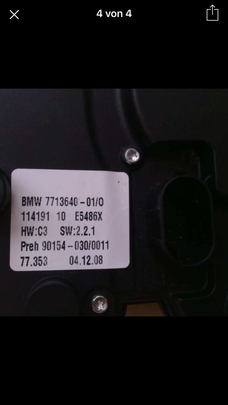

Passt folgendes Tacho problemlos an meine F800s Bj 07.?

Hmm, ob der Tacho bei deiner S funktionieren wird kann dier hier vermutlich keiner mit Sicherheit sagen.
Prinzipell ist es so dass alle F800 das gleiche Instrumentenpanel besitzen.
Völlig egal ob mit oder ohne BC, ob mit Km oder Meilenangabe, Liter oder Gallonen etc.
Die Hardware ist immer die gleiche.
Dafür gibt es im Panel ein Konfigurationsfile in dem festgelegt ist was das Panel wirklich anzeigt.
Aber für das Panel (S und ST) gibt es auch mindestens zwei Hardwarestände.
Irgendwann wurde eine Serviceanzeige eingeführt, ich glaube ca. 2009 und da wurde
dann auch die Hardware geaendert.
Das Panel vom Bild scheint von 2011 zu sein.
Wenn du das Panel von der Kleinanzeige einbaust ist es schwer vorherzusagen wie es sich verhalten wird.
Vermutlich wird schon funktionieren,
aber evtl. wird es den KM Stand anzeigen der im Panel noch gespeichert ist, und nicht mit dem übereinstimmt
was in den anderen Steuergeräten gespeichert ist.
Es könnte auch Fehlermeldungen erzeugen die sich nicht mehr Rückstellen lassen.
Und vom :) wirdst du bei einem Panel dasvom Kleinanzeigenmarkt stammt auch keinerlei Unterstützung bekommen.
Evtl. wird es aber auch gar nicht funktionieren.
Ich würde es lassen.

Das neue Tacho wird ohne Probleme an deiner S funktionieren. Man muss! aber folgendes beachten:
Als erstes wird die Laufleistung angezeigt, die am Tacho gespeichert ist! Da diese nicht mit der Laufleistung deiner Steuergeräte übereinstimmt, wird diese Anzeige blinken. Als zweites sollte man die Fahrgestellnummer im Tacho deiner Maschine angleichen.
Die BC-Funktionen freizuschalten geht problemlos! Habe es schon bei mehreren Maschinen gemacht. Klappt einwandfrei. Geht auch, wenn ich ein "Fremdtacho" an meiner Maschine codiere und dann wieder per Post zurückschicke, und der Besitzer es dann an seiner Maschine wieder montiert. Das einzige, was bei so einer "Fremdcodierung" nicht geht, ist dann die Aussentemperaturanzeige, weil man diese auch im ZFE freischalten muss.
Also, mann muss folgendes machen um dieses Tacho richtig zum funktionieren zu bringen:
- Fahrgestellnummer abgleichen. !Achtung! Tacho nur 1mal beschreibbar!!!!
- Laufleistung abgleichen
- BC funktionen freischalten indem man codiert
