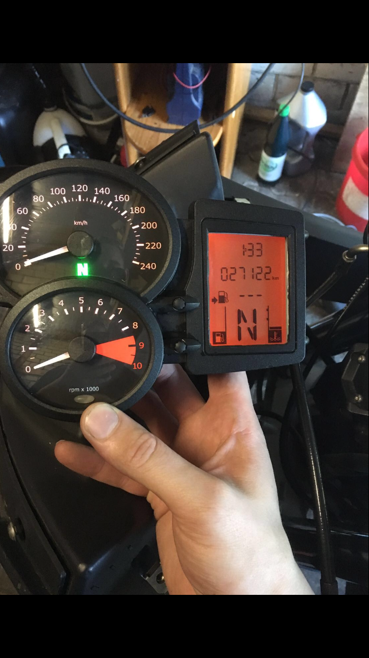

Hallo Genossen..!
Dank bumer_m3 ist meine f800 nun auch im Besitz eines Boardcomputers. Besten Dank an dieser stelle noch einmal dafür das wirklich alles so unkompliziert ablief ThumbUP clap
Das es so verblüffend einfach ist konnte ich selbst fast nicht glauben.

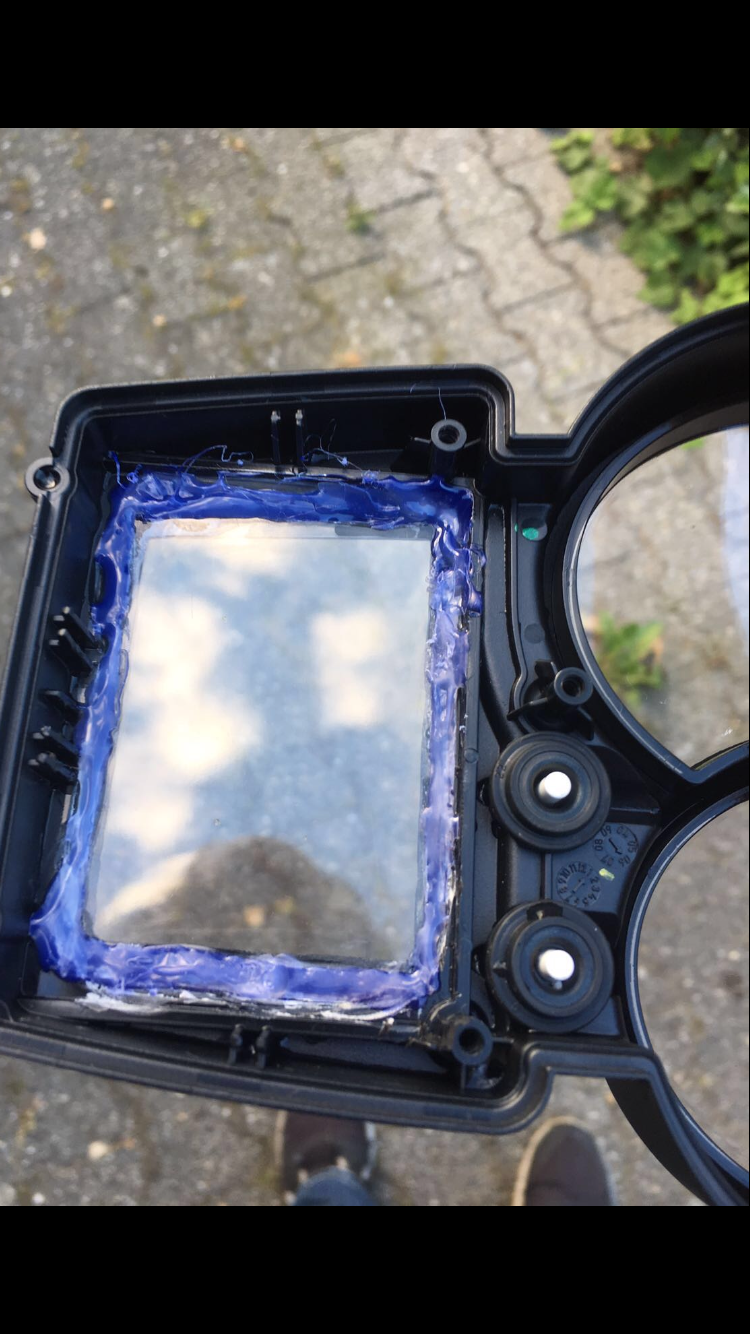

Tacho einschicken, Deckel mit Dremel bearbeiten fertig!
Als neue Scheibe für den tacho habe eine CD Hülle genommen und von der Rückseite wasserdicht eingeklebt.
Bei Fragen immer gerne!

Beitragvon kurpfalz » 06.01.2017, 14:44
Dremeln und weiter?
Sieht das Ding ohne Boardcomputer so aus?
Ist die Lcd Einheit einfach halb abgedeckt? klär uns doch mal auf?
Fragen über Fragen....

Re: Boardcomputer nachrüsten *TOP*
Beitragvon Drexta » 28.04.2017, 14:23
kurpfalz hat geschrieben:Dremeln und weiter?
genauso sah mein Tacho vorher auch aus.
Habe die Kappe abgeschraubt und dann größer gemacht.
