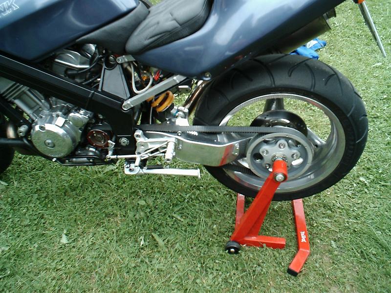

Im Gegensatz dazu bin ich aber auch schon mal als Ersthelfer zu einem Unfall gekommen der aufgrund einer gerissenen Kette mit sofort blockierendem Hinterrad passiert ist , der Fahrer hatte keine Chance noch irgendwie zu reagiren, ging blutig aus, hat aber überlebt.
Im Anhang mal ein Bild einer Honda mit Einarmschwinge und ursprünglichem Kettenantrieb.
Honda Hawk mit Zahnriemenumbau
Gruß Dirk

@Hawkuser: Wer hat denn diese Honda auf Zahnriemen umgebaut? Dieser VH-Motorradtechnik?
PS: Die bieten ihn auch an. Aber von denen hab ich mal gelesen, dass die sagen, sie könnten den sofort liefern, aber dann können sie doch ewig nicht liefern.
