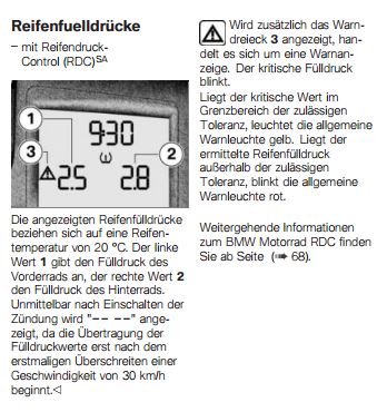

Beitragvon Graver800 » 06.11.2016, 23:47
scheint eigentlich normal zu sein. Wenn das Warndreieck weiter blinkt ist der Druck zu gering.
Siehe die Bedienungsanleitung:
speicher/Bedienungsanleitung_Manual_F800ST.pdf
RDC info.JPG (42.81 KiB) 26905-mal betrachtet

Er schrieb doch schon, dass der Luftdruck i.O. ist! Wenn das mit den "Tankomaten" geprüft wurde, dürfte der Differenzdruck zu dem, was die Sensoren anzeigen, in keinem Fall zu den beschriebenen Symptomen / Anzeigen im KI führen. Bei rot blinkendem Warndreieck würde zwischen Tankstellenprüfer und RDC eine reale Abweichung von weit mehr als 0,3 bar festzustellen sein, so lange die RDC i.O. ist.
Wäre der Sensor defekt (bzw. deren Batterie leer), dürfte sich das m.W. nur dahin gehend äußern, dass im KI die Striche angezeigt werden - ohne gelbes (zumindest aber ohne rotes) Warndreieck. Ich hoffe, dass das unser Harry bestätigen kann - der sicher seine RDC-Sensoren nicht ohne Grund auseinander gepfriemelt hat. ;-)
Dennoch, es hilft nix: eine weitere Diagnose ist unter der Voraussetzung, das an der Tankstelle der Luftdruck korrekt eingestellt wurde, nur per Login in die OBD (Fehlerspeicher auslesen) möglich. Evt. bestünde zuvor noch die Möglichkeit, das RDC-Steuergerät mal stromlos zu machen (Steckverbindung für ca. 30 sec trennen) und danach zu beobachten, wie sich die RDC verhält.
