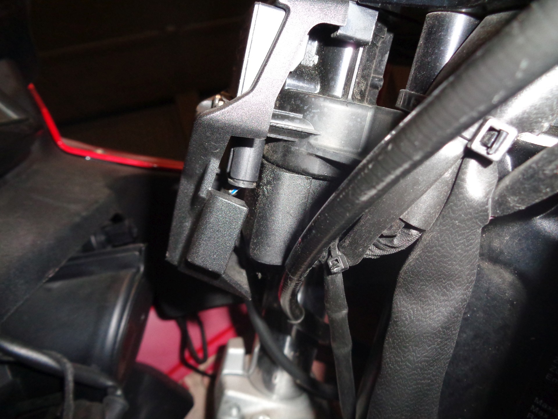

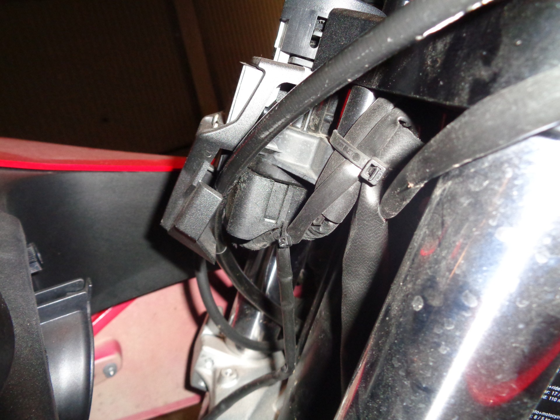

Beitragvon Roadster1962 » 15.04.2018, 12:36
Tuebinger hat geschrieben:Hi Christian, hast du ans Foto gedacht? winkG
Ja aber gestern hat es hier permanent geregnet, deshalb erst heute.
Also bei der neuen läuft der Kupplungszug vorne um die Gabel und verschwindet unterhalb des Typenschilds. Liegt dabei auch an der Plastikkappe vom Zündschloß an aber stört nicht beim lenken.
Gruß Christian BildBildBild

Beitragvon Roadster1962 » 16.04.2018, 08:52
Tuebinger hat geschrieben:Hi, danke für die tollen Detailbilder clap
damit kann ich morgen mal in die Garage und den Verlauf meines Kupplungsseils prüfen - es scheint bei dir unterhalb im Zündschloss in einer Art Öse/Lasche geführt zu sein?
Lasche/Öse ist da nicht. Hängt schon unter der Plastikabdeckung unten am Zündschloß aber denke mal das hat sich da selbst einsortiert beim rangieren. Kann man jedenfalls ohne Widerstand nach vorne wegziehen und rutscht dann beim lenken wieder dahinter.

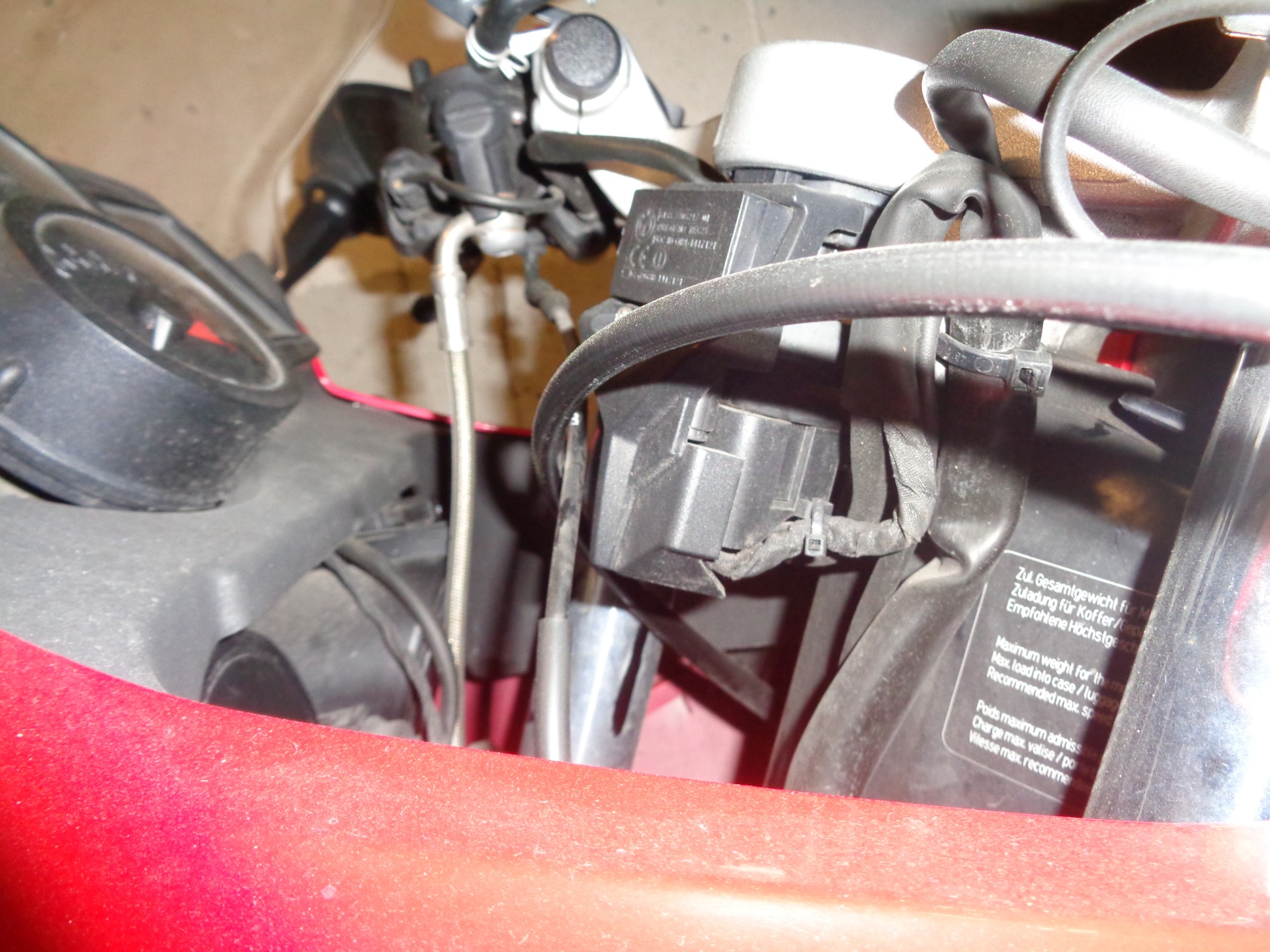

Beitragvon Tuebinger » 16.04.2018, 21:20
war eben in der Garage, sieht bei mir identisch aus in Mittellage - nur rutscht der Zug beim Einschlage nach links noch tiefer hinter die Abdeckung und beim Lenken nach rechts schnappt der Zug hinter der Abdeckung vor nach aussen - was einen Widerstand beim Lenken verursacht und ein Schnappgeräusch, beides beim Fahren nicht zu bemerken, im Stand (für den TÜV :| ) von Anschlag zu Anschlag aber schon ...

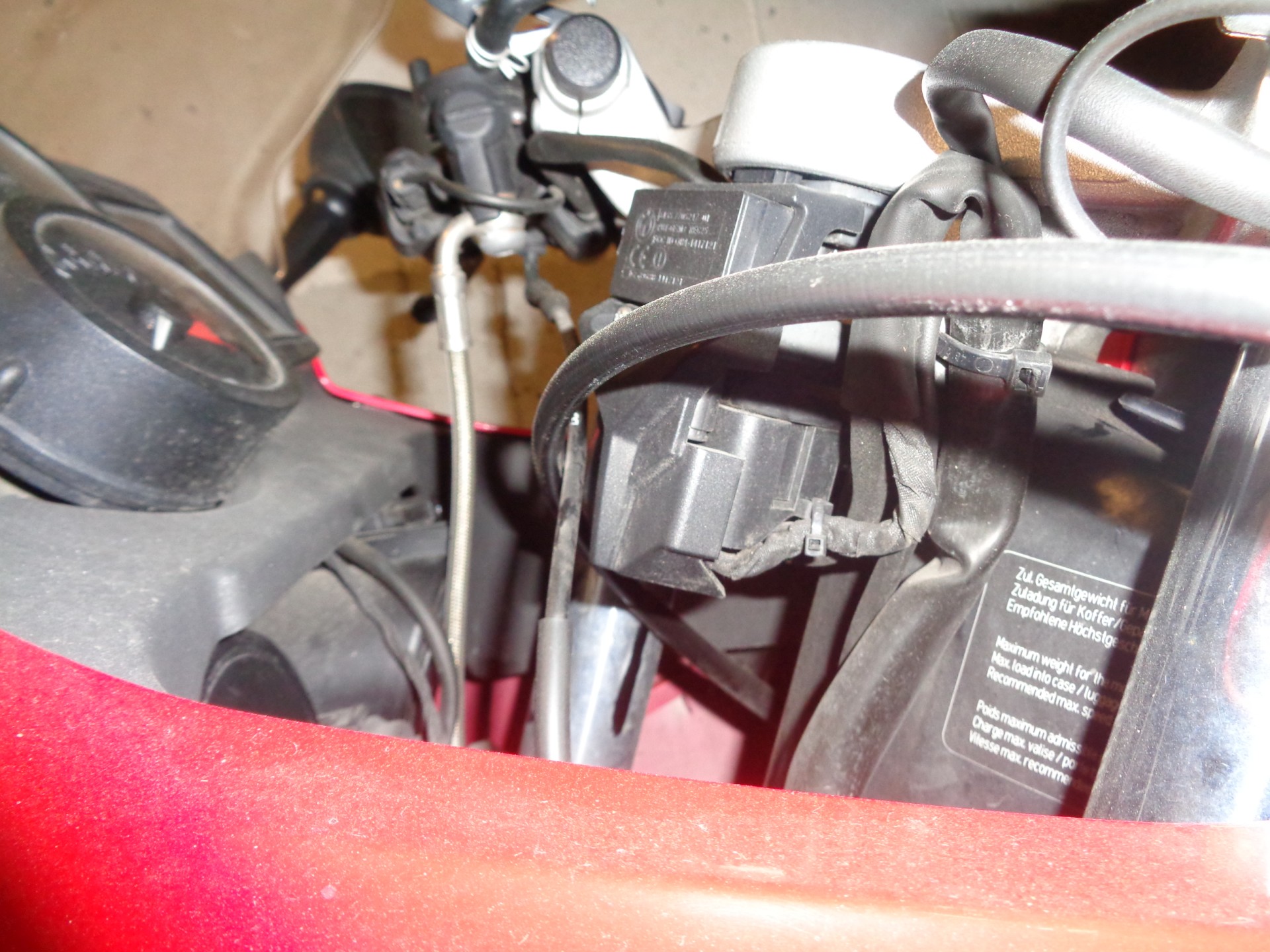

Beitragvon Tuebinger » 16.04.2018, 21:57
Dann stell ich mal schnell noch die Bilder ein, damit man sehen wie der Kupplungszug sich bewegt ... Die Abdeckung sitzt unten auch nicht bündig bzw. ist schon etwas "aufgebogen" wie beim Roadster auf den Bilder zu sehen, in mittiger Stellung siehts gleich aus bei mir wie bei dir - wandert der Zug nicht bei dir?
Lnker rechter Anschlag
Lenker linker Anschlag
Zuletzt geändert von Tuebinger am 16.04.2018, 22:33, insgesamt 1-mal geändert.

Beitragvon Tuebinger » 16.04.2018, 21:59
und noch ein Bild von Nachbars F800S mit org. Lenkerstummeln, Lenkerposition linker Anschlag (Lenkschloss), dort ist die org. Abdeckung schön bündig! cofus
F800S mit Lenkerstummeln
