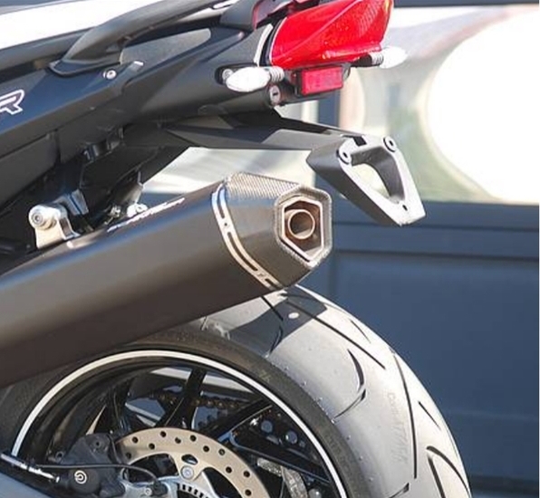

Hallo zusammen.
Ich möchte mir einen Kennzeichenhalter bauen. Alublech habe ich massig in vielen Stärken da. Fräsen ist auch kein Problem. Abkanten ebenso. Der Halter sollte so aussehen wie der von R&G Racing Products. Ich habe ja noch das Schutzblech der GT mit dem Kennzeichen dran. Das gefällt mir jetzt nicht so sehr. Da ich mir aber wegen der Bohrungen im Kennzeichen nicht sicher bin ob das passt, mach ich mir lieber eins selber.
Die Fragen sind:
Darf ich das überhaupt? Reflektor und max. 30° Neigung ist klar. Einfedern etc. pp. ist auch klar.
Hat wer eine Zeichnung oder Schablonen? Hab die GT aus 2017 mit Gepäckbrücke.
Lieben Gruß,
Udo

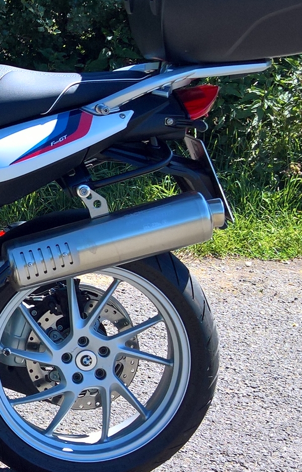

Du kannst doch das Kunststoffschutzblech komplett entfernen und nur den reinen Kennzeichenhalter behalten
Das sieht dann so aus:

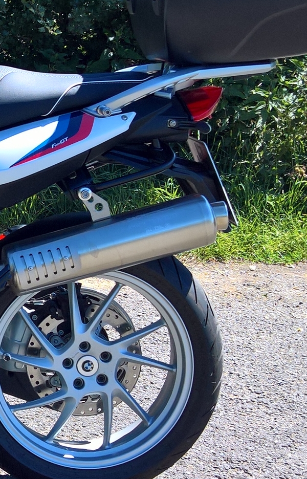

Beitragvon GT_FAHRER » 09.11.2018, 01:18
Also ich glaube nicht das BMW da was bei der 2017. geändert hat.
Wenn man das Schutzblech abnimmt bleibt nur der Kennzeichenhalter übrig.
Allerdings war mir persönlich dann das Hinterrad nach oben hin zu offen, so das bei Regenfahrten alles eingesüfft wird.
Ich habe nur das Schutzblech knapp unterm Nummernschild gekürzt, so das der obere Teil erhalten blieb.
lG Peter

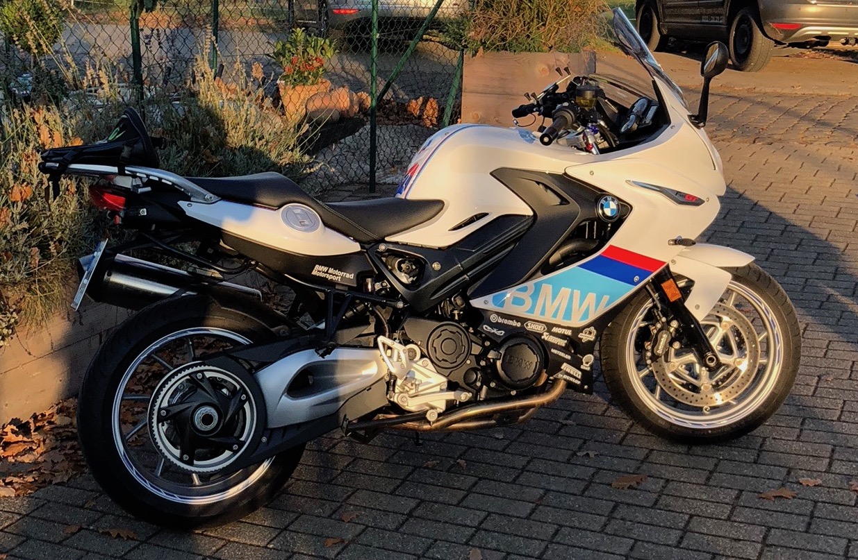

Beitragvon Udo-MH » 17.11.2018, 17:44
So der Vollständigkeit halber,
Hier mein "Ergebnis" mit abgebautem Heckfender. Mir gefällts :)
Lieben Gruß,

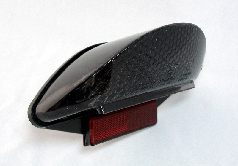

Beitragvon Udo-MH » 21.11.2018, 22:47
Jo LED Rücklicht wäre schön, aber durch den CAN Bus muss das doch erst "freigeschaltet" werden oder? Sonst bekommt man immer diese LAMPF Meldung in der rechten Digitalanzeige oder? Und so ne Adapterplatte ist auch noch nötig meine ich. Ich blick da nicht o recht durch was man wie verbauen muss.

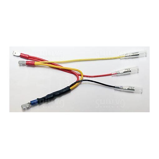

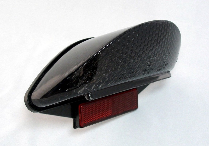

Beitragvon GT_FAHRER » 21.11.2018, 23:50
Das freischalten und die Adapterplatte sind nur beim originalen BMW LED Rücklicht notwendig.
Bei den LED Rücklichtern z.bs. von Whitelights ist ein Adapterkabel mit Lastwiderständen dabei.
Diese Widerstände simulieren quasi die Glühlampe und die Lampenüberwachung spricht nicht an
z.bs. so eines, gibt es auch in Rot oder Weiss

Beitragvon SingleR » 22.11.2018, 14:29
GT_FAHRER hat geschrieben:Das freischalten und die Adapterplatte sind nur beim originalen BMW LED Rücklicht notwendig.
Adapterplatte: ja (wg. der korrekten Anstrahlung des Kennzeichens durch die Kennzeichenbeleuchtung)
Freischalten: nein
Evt. ist das Freischalten abhängig vom Modelljahr. An meiner R (Mj. 2012) musste nix freigeschaltet werden.
GT_FAHRER hat geschrieben:Das ist ja auch nicht mal eben gemacht, man muss mehr oder weniger das ganze Heck zerlegen um an die Schrauben zu kommen.
"Heck zerlegen" ist stark übertrieben. Der Ausbau der alten und der Einbau der neuen Leuchte ist auch für den Ungeübten in max. (!) einer Stunde erledigt. Viel mehr als die hinteren Verkleidungsteile und den Gepäckträger / Soziushaltegriff abzubauen und den Bowdenzug für die Sitzbankverriegelung auszuhängen ist da nicht zu tun.
Udo-MH hat geschrieben:Das Freischalten ist halt das Problem.
Nein - s.o. ;-) Und sollte da doch was freizuschalten sein: ich habe hier die Diagnosesoftware plus Interface...
