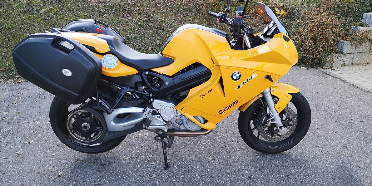

Beitragvon peppino » 07.03.2020, 13:02
Vielfahrer hat geschrieben:Sind alle für eine Montage der ST-Verkleidung notwendigen Halterungen / Schraubenaufnahmen vorhanden an einer S?
Kann man somit "ganz einfach" aus einer S eine ST machen?
Es geht doch eigentlich eh nur um die unteren Verkleidungsteile, oder? Rechts und links vom Batteriekasten ist doch sicherlich gleich?
Ich habe auch schon mal 'ne S zu einer ST umgebaut. Die Seitenteile habe ich hier im Forum gefunden. Der Lenker von AC-Schmitzer und ein höherer Windschot bei Tante Louise.
Spiegelhalter von der F800R und Rückspiegel von Tante Louise.
Blenden für alte Spiegelhalter aus Alublech ausgeschnitten und schwarz lackiert.
Mit dem Resultat war ich sehr zufrieden (siehe Foto).
Nachdem ich die Seitenteile lackiert habe, war das Anbringen ein Kinderspiel. Lediglich unter fehlten je linkts und rechts zwei Halterungen, was aber echt nicht weiter gestört hat.
