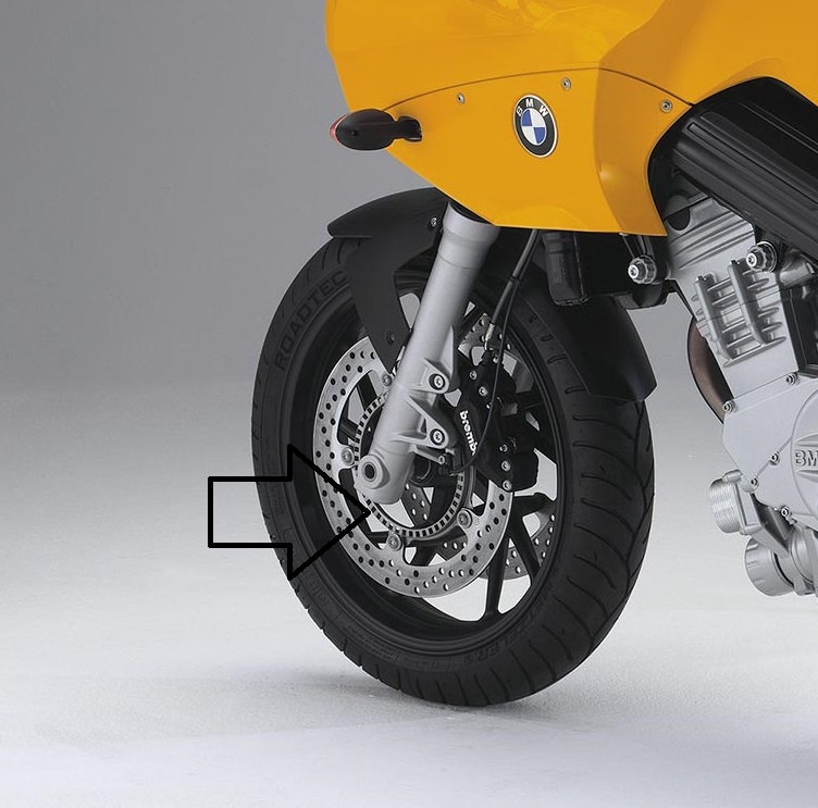

Dieser Ring am Vorderrad linke Seite muss vorhanden sein.
Ring vorhanden --> ABS
Kein Ring --> kein ABS
